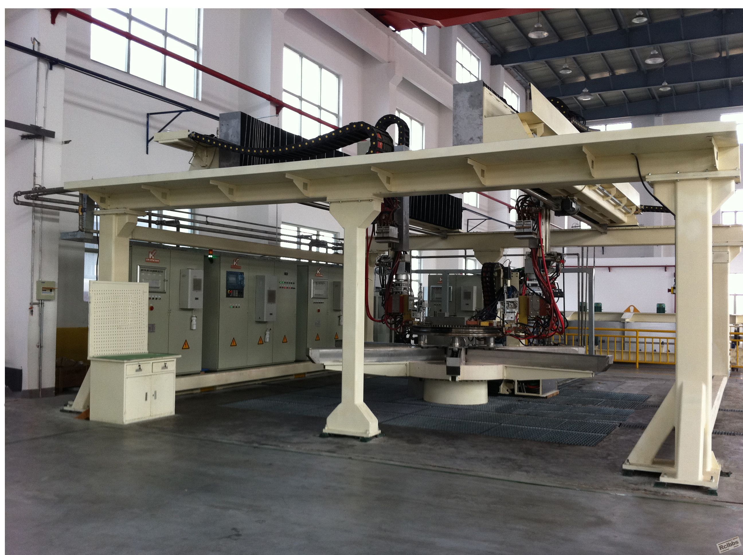

发表于 2012-11-13 10:19:29 | 显示全部楼层
回转支承中频淬火机床,C:\Users\think\Desktop\25全自动无软带齿圈滚道淬火设备 副本
发表于 2012-11-13 10:22:09 | 显示全部楼层
回转支承中频淬火机床

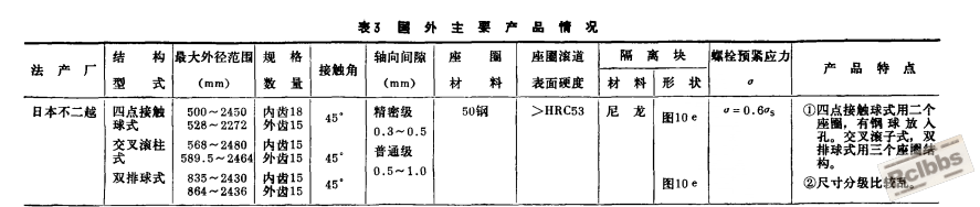

 楼主| 发表于 2012-11-12 19:46:52 | 显示全部楼层
wkee 发表于 2012-11-12 17:00
说实话,日本在冶金和热处理方面确实比中国强很多。但也不至于强到能用中碳钢来代替合金钢的程度。我相信随 ...
徐立民 的一个文章上说的,日本不二越是有用中碳钢生产的,文章截图在楼下、

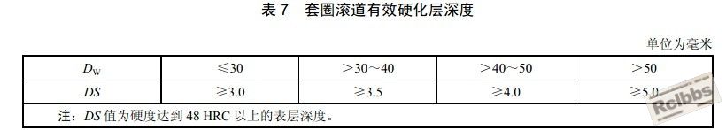

我国回转支承滚圈材料基本都是42CrMo、50Mn,但日本用的是其他中碳钢(如50钢)代替,价格相差的不是一点点啊?为什么不学习下日本用其他中碳钢代替,或者说现在主要有哪些关键技术跟不上?小弟虽学机械的,但材料这块很少接触,希望大家多指点,
以下引用徐立民的回转支承论文,
回转支承滚道表面热处理对质量影响较大。现在的热处理方法有三种:中频淬火,火焰淬火和高频淬火。
主要存在如下问题:硬度偏低、淬硬层偏小、硬度不均、变形、裂纹
GMT+8, 2026-8-7 04:53 , Processed in 0.029859 second(s), 24 queries .
