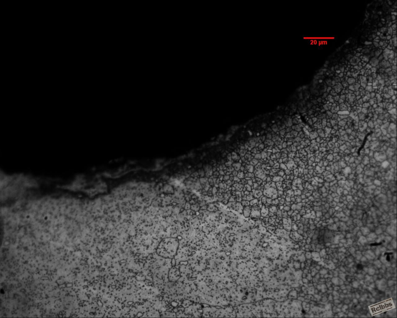

发表于 2012-11-16 12:13:04 | 显示全部楼层
这是双金属带锯条吧?你怎么热处理的?

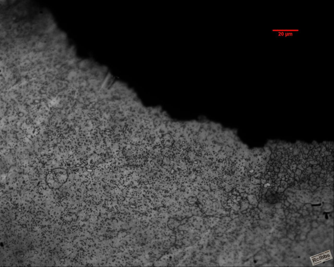

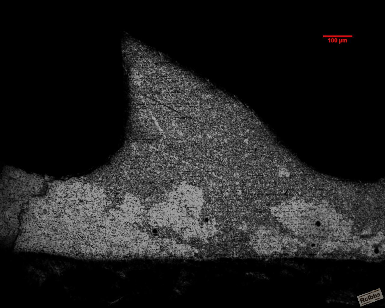

发表于 2012-11-16 12:18:30 | 显示全部楼层
lihuashi 发表于 2012-11-16 11:26
低倍那张黑色部分是焊接区域 焊接后热处理
    说实话,提问前真的希望LZ不仅仅提供几张金相照片,希望以后提问前将问题的来龙去脉尽量交代一下后再提问,这样大家好有个清晰的认识。希望你能补充描述产品、产品大致形状及尺寸,材料以及相关处理工艺。金相试样取自产品何处,出现异常或疑问点。
    对高速钢产品,均匀细化晶粒度的最佳方式,当然是充分的锻造来保证。锻造的目的不仅仅局限于产品的成形,更重要的是材料内部要尽量做到:
    打碎碳化物,使碳化物均匀分布;
    打碎晶粒度,使材料内部晶粒度细小而均匀。
    本案还涉及焊接,因采用何种方式焊接,你未交代交代清楚,同时,焊接后正常马上需要保温及退火处理,你也未交代,所以,这里我姑且跟你瞎猜一下,希望对你有提示作用:
    1、产品成形过程,导致材料内部出现混晶现象,晶粒度大小严重不一,遗传之后续热处理过程;
    2、焊接过程,除材料熔化区域被加热外,总会出现一定的呈温度梯度的热影响区,处于高温奥氏体区域部分晶粒度长大,而温度较低区域长大缓慢或压根未发生奥氏体转变,晶粒度保持原来较细小状态,遗传之热处理过程。

 楼主| 发表于 2012-11-16 11:26:27 | 显示全部楼层

 楼主| 发表于 2012-11-16 11:18:21 | 显示全部楼层
高速钢M42 为什么晶粒度相差那么大
签到天数: 2492 天
发表于 2012-11-16 11:10:08 | 显示全部楼层 |阅读模式
同一个部位晶粒为什么相差那么多
