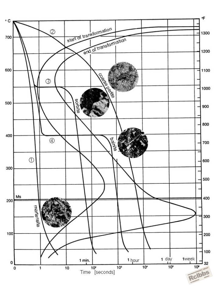

发表于 2013-1-11 09:54:06 | 显示全部楼层
anhuihome 发表于 2012-11-16 15:41
“淬火的目的是使过冷奥氏体进行马氏体或贝氏体转变,得到马氏体或贝氏体组织”
淬火后的组织有没有可能是 ...
淬火的目的就是得到马氏体,你说的淬火有没有可能得到珠光体,当然有可能,但这是失败的淬火。除非你是为了得到珠光体组织而有意进行等温淬火

发表于 2012-11-16 15:41:49 | 显示全部楼层
淬火后的组织有没有可能是珠光体组织?如控制好冷却温度,如附件里的第三条转变曲线。
