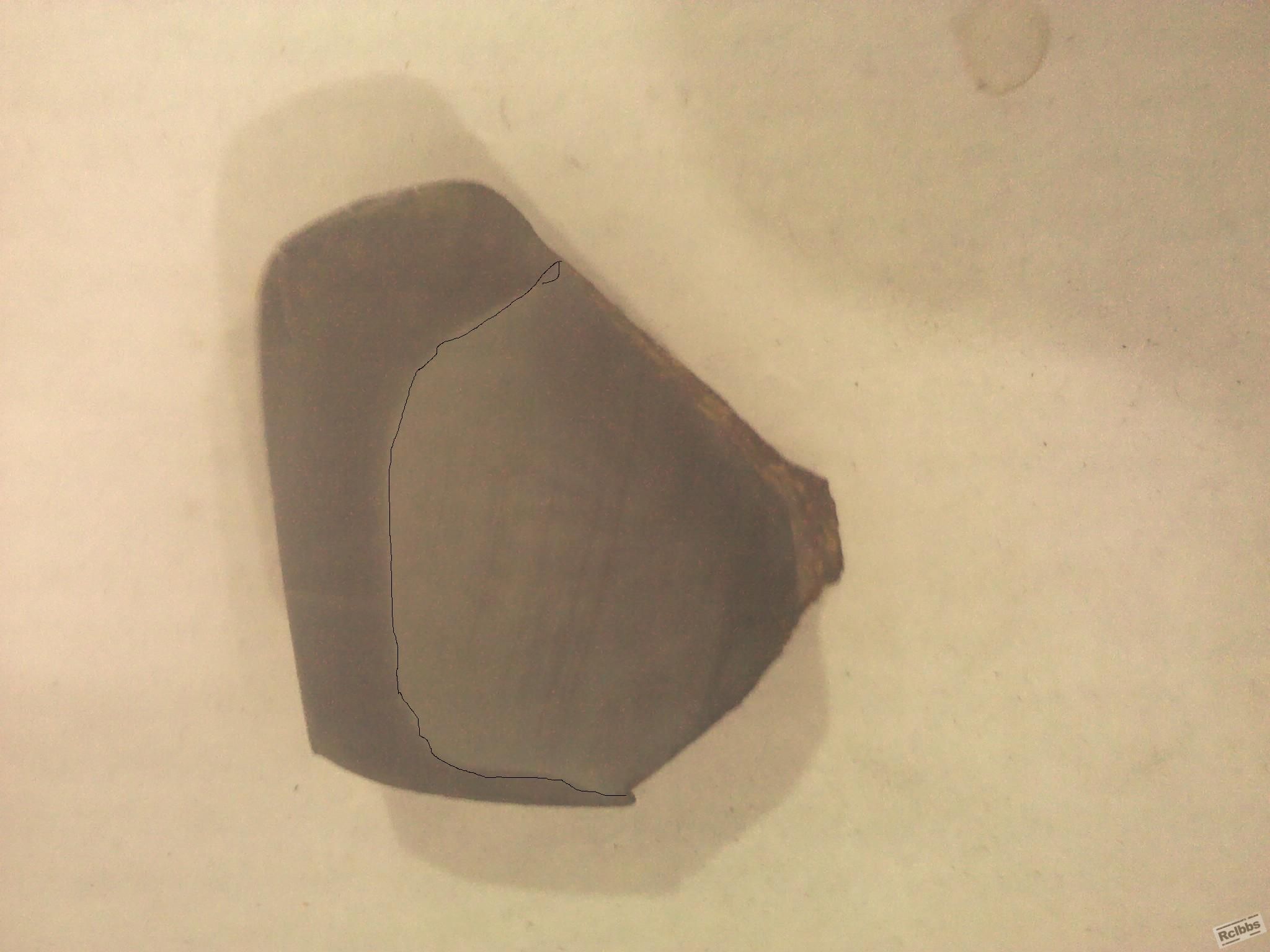

链轨节踏面需经过高频淬火,淬火之后经过研磨,再用硝酸酒精腐蚀之后经高频淬火的部分会发黑,是什么原因?是什么化学反应 。图片黑线之上是经高频淬火的部位。

热处理过程决定。
没回火或回火不充分的腐蚀后发白或发黄,回火的腐蚀后发黑。

硝酸酒精腐蚀之后经高频淬火的部分不会发黑,未高频淬火的部分会发黑
