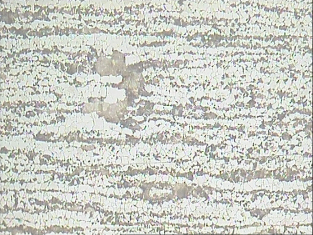

发表于 2012-11-20 15:59:41 | 显示全部楼层
晶粒度没有问题,因为晶粒度的评级标准为平均晶粒度法,因此可以达到。
但是根据正火组织的判断,存在混晶现象。
带状相对严重。

发表于 2012-11-19 13:07:39 | 显示全部楼层
晶粒度有6级,不过有混晶。

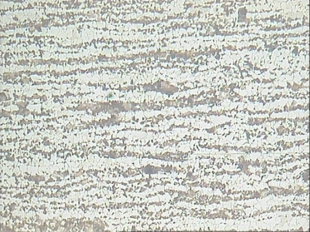

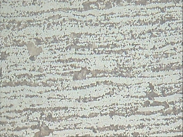

发表于 2012-11-19 11:37:10 | 显示全部楼层
LZ的这个晶粒度级别6级的话应该能达到了!不过就是带状太明显了,个人猜测LZ的产品可能经过轧制工序!另:看正火后带状并未改善,是不是原材料带状严重或是正火不正确?
签到天数: 120 天
发表于 2012-11-19 11:30:25 | 显示全部楼层
带状组织明显!!
发表于 2012-11-19 11:31:12 | 显示全部楼层
晶粒度是不是应该在横截面上测量呀?
发表于 2012-11-19 10:54:42 | 显示全部楼层 |阅读模式
100倍
100倍
我这三张图片都是同一个上面100倍用4%的硝酸酒精腐蚀的图片,请教各位老师我这个工件的晶粒度等级应该评几级啊?
我们客户只要求晶粒度等级6级以上,不要求金相组织的
我们以前一直用网带炉做的结果有一次发给客户他们验收的时候有个组织都是粒状贝氏体,他们就说我们做的不合格
我们就用井式炉做(具体工艺不清楚)
还望各位老师不吝赐教谢谢!
