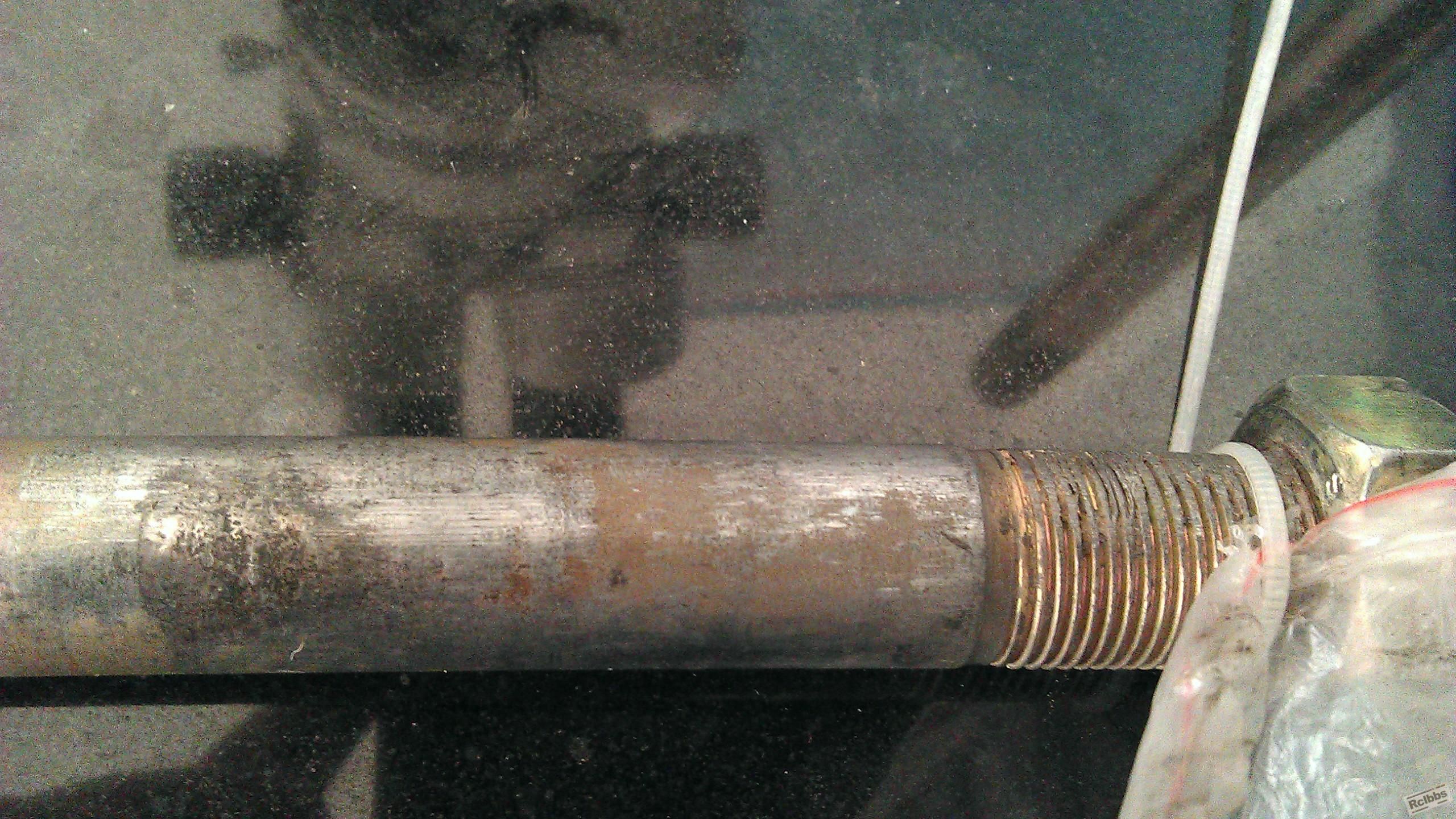

 一、检验与试验
   A.性能:
    1)硬度:HRC32-39;实测35~36 HRC;符合技术要求;
    2)抗拉强度:符合技术要求;
   B.材料:
      1)酸蚀试验:符合标准要求;
      2)氢脆试验:微量气泡逸出;
   C.金相组织: S1-3级;
    1)横截面表层组织回火S,1级;
    2)横截面心部组织,回火S,1级;符合标准要求;

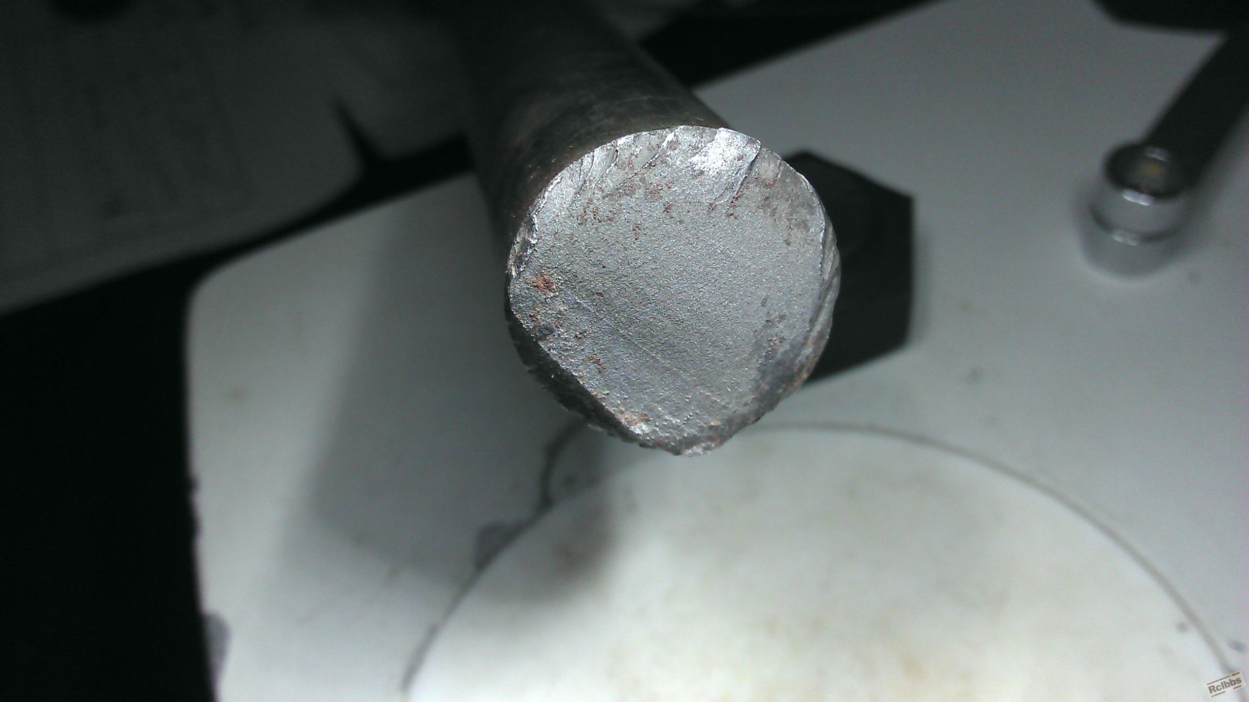

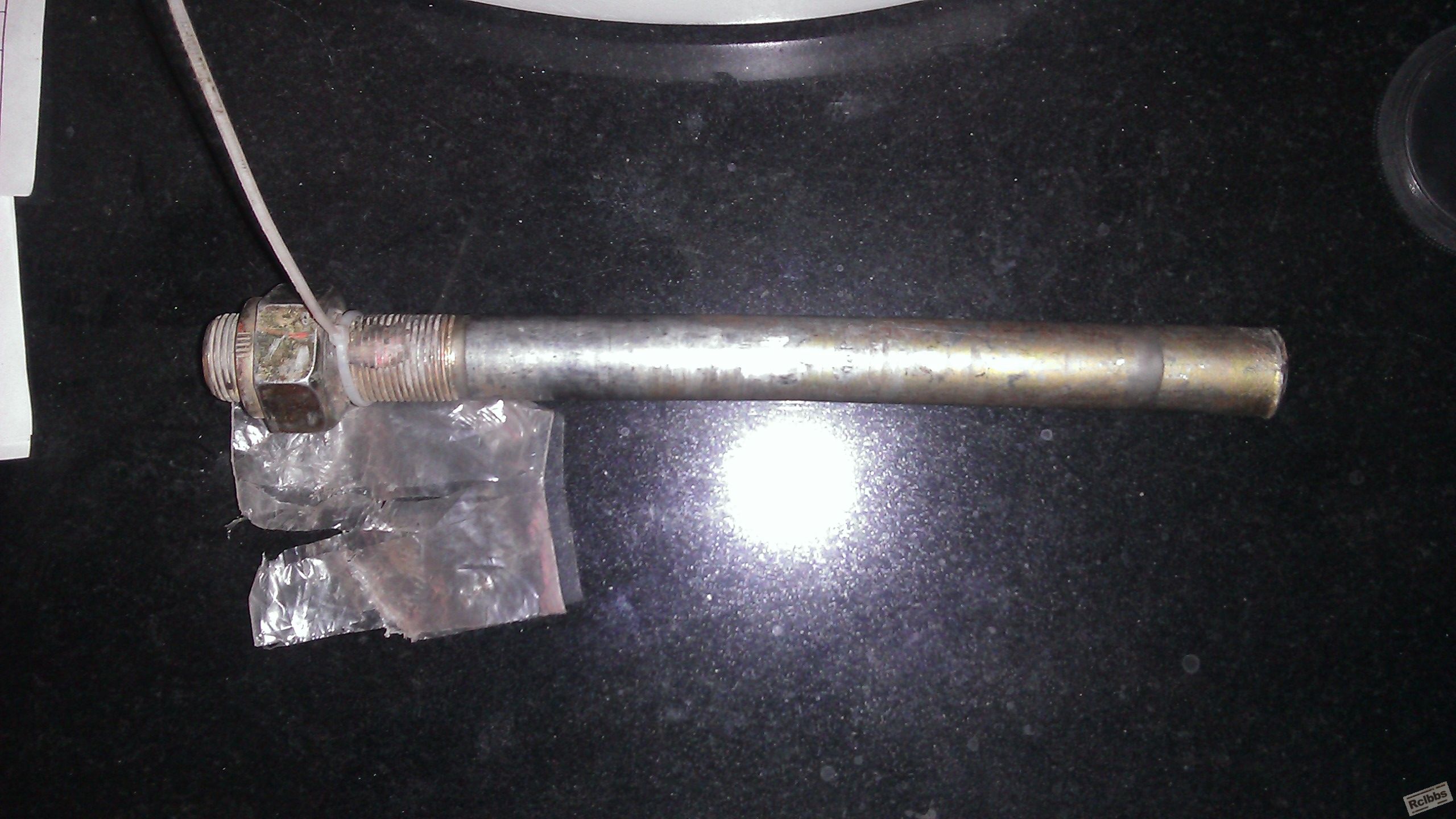

 二、宏观观察:
A.螺纹:
  圆周1/2 区域内螺纹均缺失,上有轴向来回移动拖拽迹象,残留螺纹的大径均呈双向    倾倒、外翻,形成“Ω”或“T”形,且在倾倒螺纹面上留下较多平行于轴向的沟槽, 其“Ω”或“T”与螺纹轴向垂直,闪闪发亮,迹象明显;而另1/2区域螺纹完好无损,除大径尖锐度稍有减少且少许擦亮外,其它部分完好如新,锌层保持良好,无嗑碰痕迹,螺纹大径约φ19.88mm;(见图2、图5和附图)

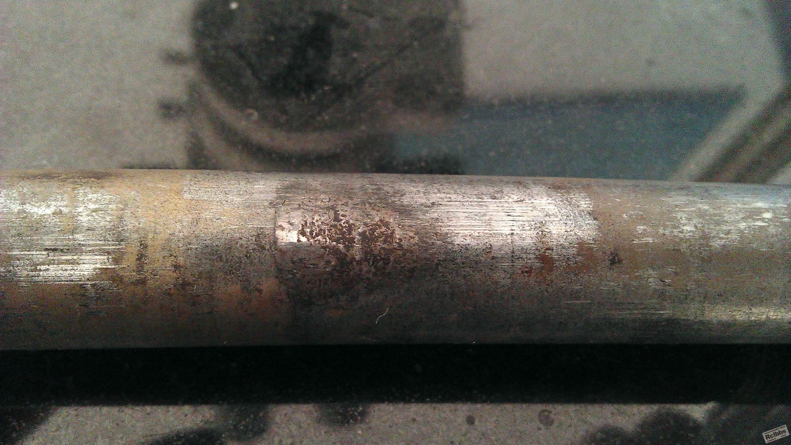

B.杆身:
  在螺杆的正中央发现一等腰三角形(19mm腰高×15mm边长×0.15mm深)区域,三角形的腰高与杆部轴线平行,并且三角形‘一边’与杆部有明显界限层,呈现出垂直形态,且表面光亮度较高,有明显擦亮磨光迹象;三角形的其它部分多呈麻坑状,外来物填充呈暗黑色;另杆部呈切应力状态弯曲,弯曲幅度约3mm(单边),略呈‘⌒’状弧形,‘⌒’的凸起面与螺纹损坏面处在同一直线面上,三角形擦亮区处在直线面的侧面(翻转90°),杆部直径约19.74mm; (见图2、图3、图5和附图)

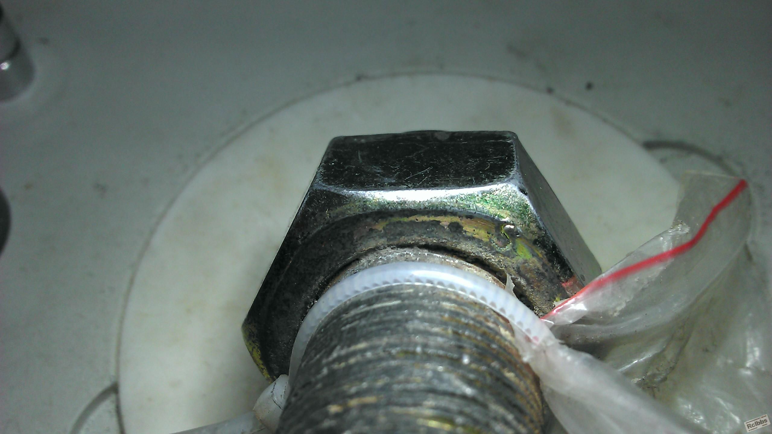

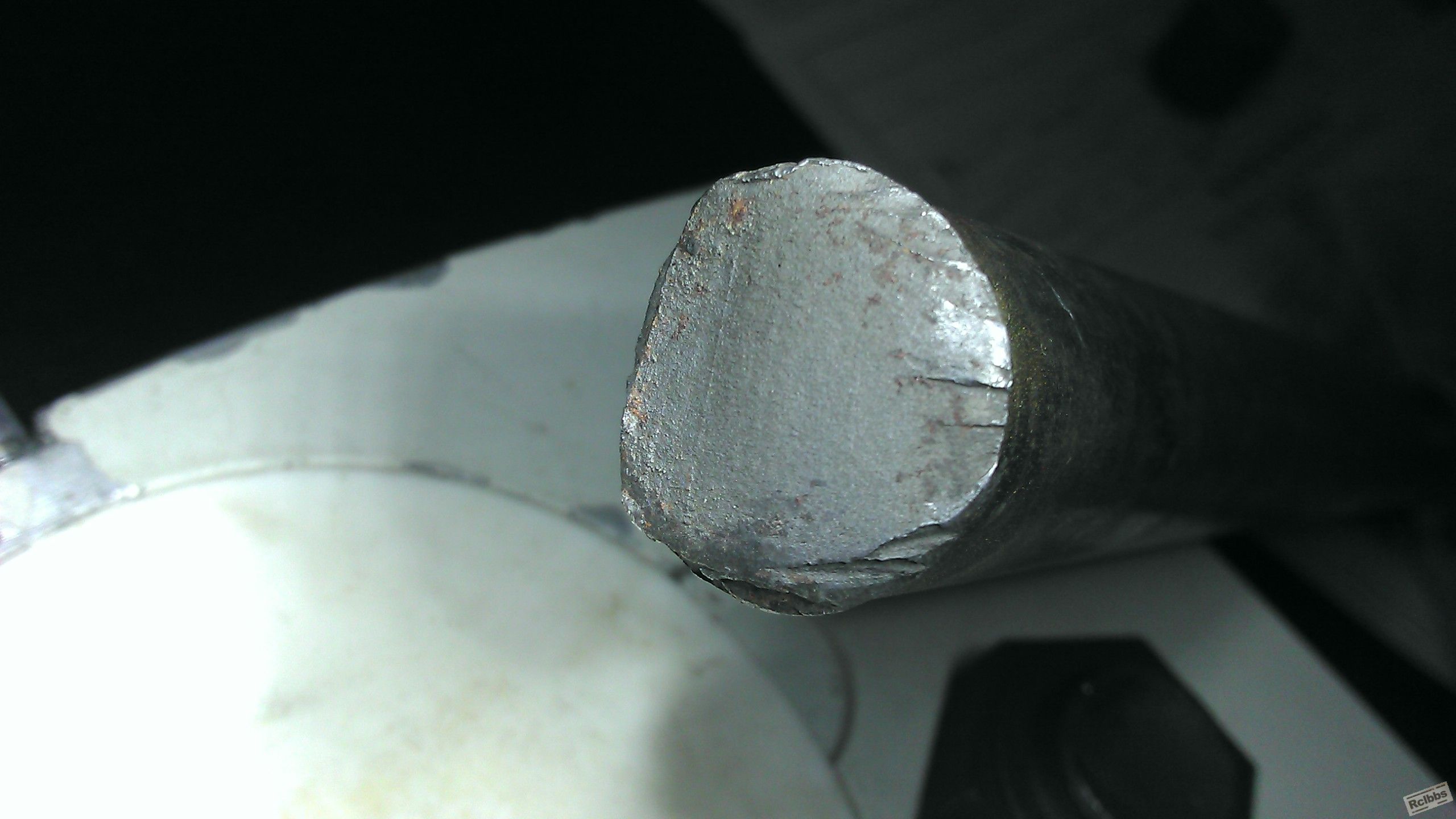

C.螺母:
  螺母端面多有填充物,“S”标志裸露其外,清晰明亮;杂物清理后,有少量弧形擦伤痕迹,锌层未有缺失脱落情况,无杂色;(见图5、图6)

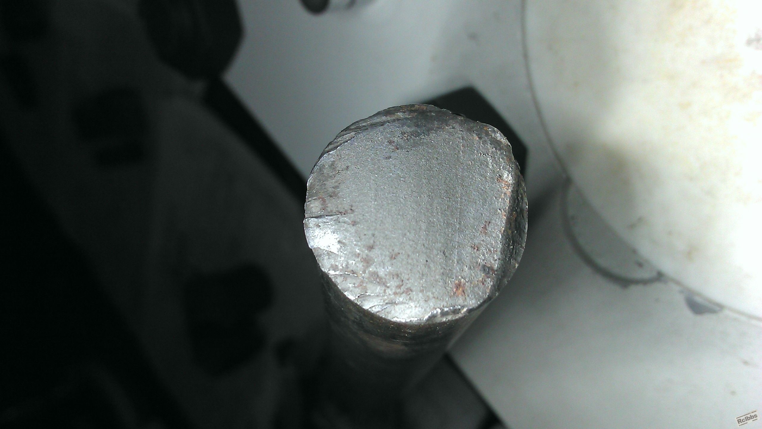

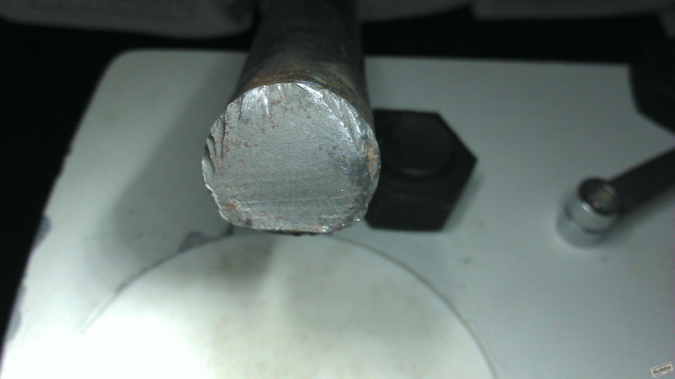

 D.断面:
  1)表面:构件断裂位置起源于六角头根部“R”弧形与端面接壤的一方;附近未见有明显塑性变形、拉长延伸痕迹,宏观面与杆身垂直,周向表面有多条台阶状条纹,深浅不一,由表面向心部聚拢、延伸并逐渐淡化、消失,均指同向;
  2)中心:断面中央大面积区域,其面整齐平滑,颜色发亮、反光,细腻而光洁,呈现结晶状,正面若隐若现见若干条纹平行排列,较细小而狭长,纹路整齐、规律,大部分平直而尾部稍有弧性弯曲,均由一侧表面迁移而至,明显程度不强,背光转动下消失不现;
3)一侧:表面的一侧,亦是台阶状条纹相对面,见一月牙形残区,以大角度方向突变,与杆身约呈45°倾角,其尺寸约2.5mm高×15mm宽,与圆断面周圆相切,颜色稍暗,略粗糙,有撕裂痕迹,整个月牙区域面积占断面总量较少,约5%;
 三、结论:
  由以上信息综合,构件属高周低载疲劳早期失效断裂,为多裂源,应力集中,有冲击应力和单向弯曲下的脆性断裂;

 五、分析:

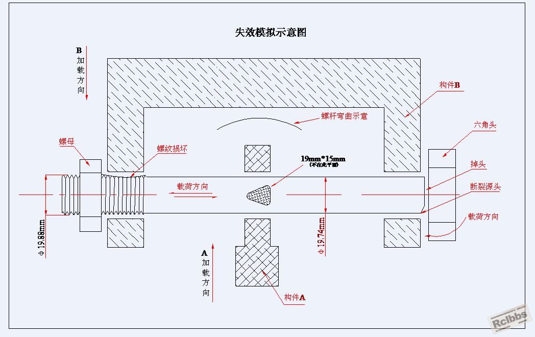

  螺栓装配过程中,由于是和自锁螺母配合,其螺母的自锁扭力和螺栓螺纹的各项尺寸均影响装配结果,扭装时未必能达到设定的扭矩标准值,而螺栓的装配位置上并不一定是起着单一的联接作用,可能还兼备另一项功能——轴销的定位与悬挂,因此作附图如下并分析:
  因螺栓在A、B组合中的位置并不是起单一的联接作用,而还兼备另一项功能——轴销的定位与悬挂作用,通过螺栓A和B连接成一体;而构件总装后,在后续运作时,A和B相互作用,相对运动,A通过螺栓向B输出一种顶置、挤压、拖拽作用力,而螺栓则承受着垂直于轴向切应力,这股切应力最后转换为轴向的拉伸应力,且随拉伸力载的变换是发生变化的;
  (1)当A和B作用时,螺杆承受载荷发生弯曲,其两端上扬或下垂,轴线也发生弯曲,当轴线中心下落时,六角头与螺纹面均向上翘,而与原位形成了一个空间夹角,由于这个夹角的形成,造成B孔侧端面与螺栓六角头端垫片不贴合 (B孔侧端面与六角头正常时贴合),也形成了一个微小的夹角,而这个夹角的产生,使六角头垫片单边磨擦、偏心着力承载,使其在承受的固定夹紧力矩外同时叠加因螺杆弯曲而产生额外应力,并且随着弯曲载荷的波动发生变化;由于A、B的相互作用对螺栓设计值而言,其产生轴向拉力载荷并不大,且均处在材料弹性范围之内,所以在A、B反复作用力下,螺栓弯曲变形在弹性机理的作用下复位,恢复原貌;
  (2)当A、B作用时,螺纹区外圆受挤压向B孔内圆一侧偏移、靠拢,由于螺纹大径和光杆外径尺寸相当,A、B配合时,一部分螺纹长度进入B孔中套合,形成了工作面,当受A、B反复运动力时,螺杆因反复弯曲、复位从而转换成螺纹轴向往复运动,以致于其螺纹工作面进行轴向小位移来回蠕动或窜动,在长期稳定的蠕动和窜动作用下,牙尖挤压、磨光发生变形,最终形成“Ω”或“T”形状;
  (3)当A、B上下平面作用时,其A的侧面也向螺杆施加着另一附加载荷,为A、B上下作用时,A同时向螺杆摆动产生的左右运动,其并不进行左右来回,而是以单一的左或右偏向移动形成挤压、敲击区,其夹杂在A、B上下平面运动区间形成了应力附加,在连续交替的周期下,螺杆发生反复弹性变形,在应力集中的六角头处形成疲劳断裂,螺纹面处发生挤压磨光损坏,杆部因是应力的助力点及始发点,在疲劳裂纹的扩展过程中发生弯曲,侧面挤压、敲击区形成了大面积擦伤磨光破坏;
 六、总结:
