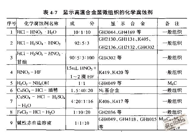

论坛有一本叫《高温合金》的书,您可以下载看看,或QQ加我,我传给您。
好的,谢谢啊,已经加你QQ了

有什么可以推荐的参考书啊?谢谢
