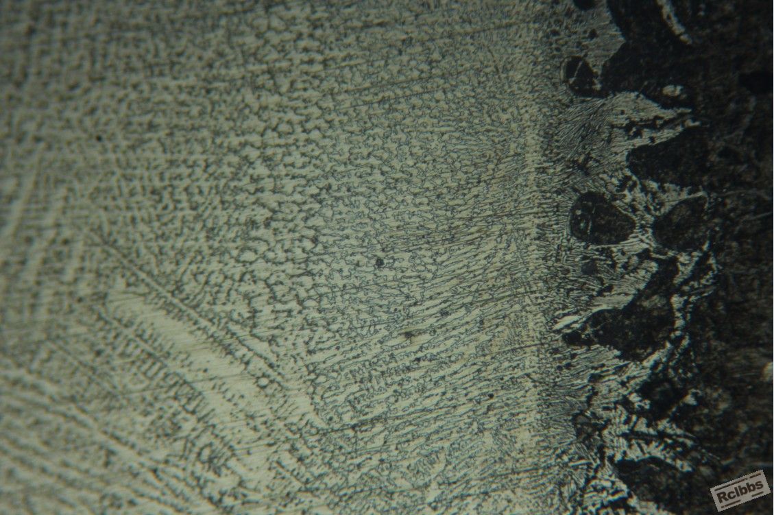

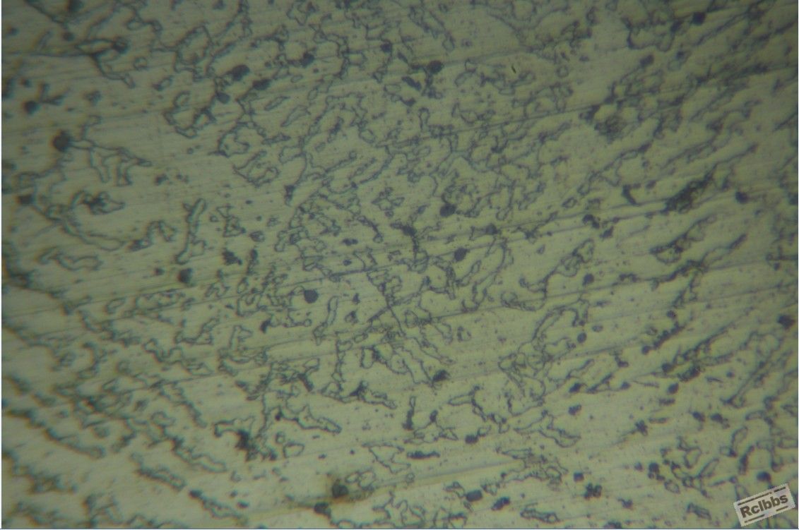

发表于 2012-11-29 21:08:14 | 显示全部楼层
光看组织形状,可能各人有各人的看法。
做个局部成分分析,看看是什么元素居多,可能就有数多了。
发表于 2012-11-29 20:56:17 | 显示全部楼层
发表于 2012-11-29 15:09:21 | 显示全部楼层
同意7楼说法,这应该是奥氏体不锈钢焊条的组织,基体为奥氏体,孤岛为铁素体。这种我见过较多。
发表于 2012-11-29 14:53:13 | 显示全部楼层
这是奥氏体不锈钢,孤岛是铁素体。

发表于 2012-11-29 10:23:56 | 显示全部楼层
如果是双相钢,基体是铁素体,小岛状的是奥氏体。
 楼主| 发表于 2012-11-29 09:51:20 | 显示全部楼层
MYG 发表于 2012-11-28 20:42
这种组织与铁素体-奥氏体双相钢相似。
那怎么区分上面的组织呢?基体是铁素体,上面的小岛状的是A?

发表于 2012-11-28 20:42:27 | 显示全部楼层
这种组织与铁素体-奥氏体双相钢相似。

发表于 2012-11-26 20:32:12 | 显示全部楼层
不是无碳贝氏体。
用的是什么牌号的焊条?
发表于 2012-11-26 16:30:50 | 显示全部楼层 |阅读模式
在被补焊的铸铁上发现的,由于是做的表面金相划痕还比较多,但不影响观察。求高手鉴定该组织是否为无碳贝氏体
600x
600x
125x
