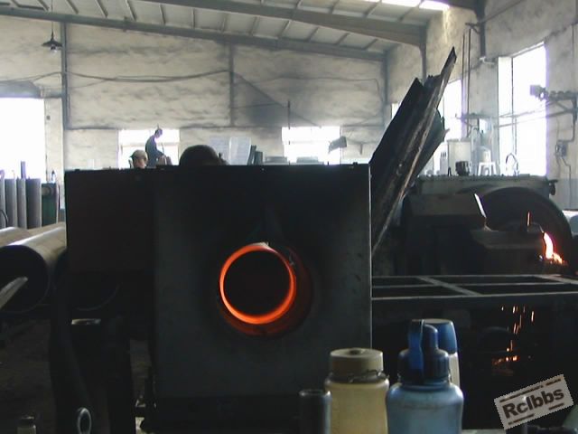

这些6毫米的管子貌似用的是2500hz的频率加热的,一般三十秒就到了1200度就可以收口了,看上面那个图,就是左下角明显先热。

37Mn的圆坯穿管,截短后进行感应加热到1200度后收口做成钢瓶
但是有几根钢瓶坯子在加热过程中圆周上升温不均匀,明显出现部分先红或者先白亮的部分,结果其余的部分还没烧到温度,这边儿的先出现熔穿的现象了,都开始滴钢水了,
同批次其他管子就没有这个问题
请教一下对感应加热原理比较明白的高手,分析分析能影响部分管子在感应加热时候出现先红亮或者先变白的现象的原因
也在现场尝试了将钢管旋转,可是红的部分或者超温白亮的部分还是不变,也排除了感应线圈是否对中的问题了。
请问可能是管内出现分层或者大型夹杂的原因么??
还是有可能圆周一圈内成分不均匀或者组织不均匀么??
