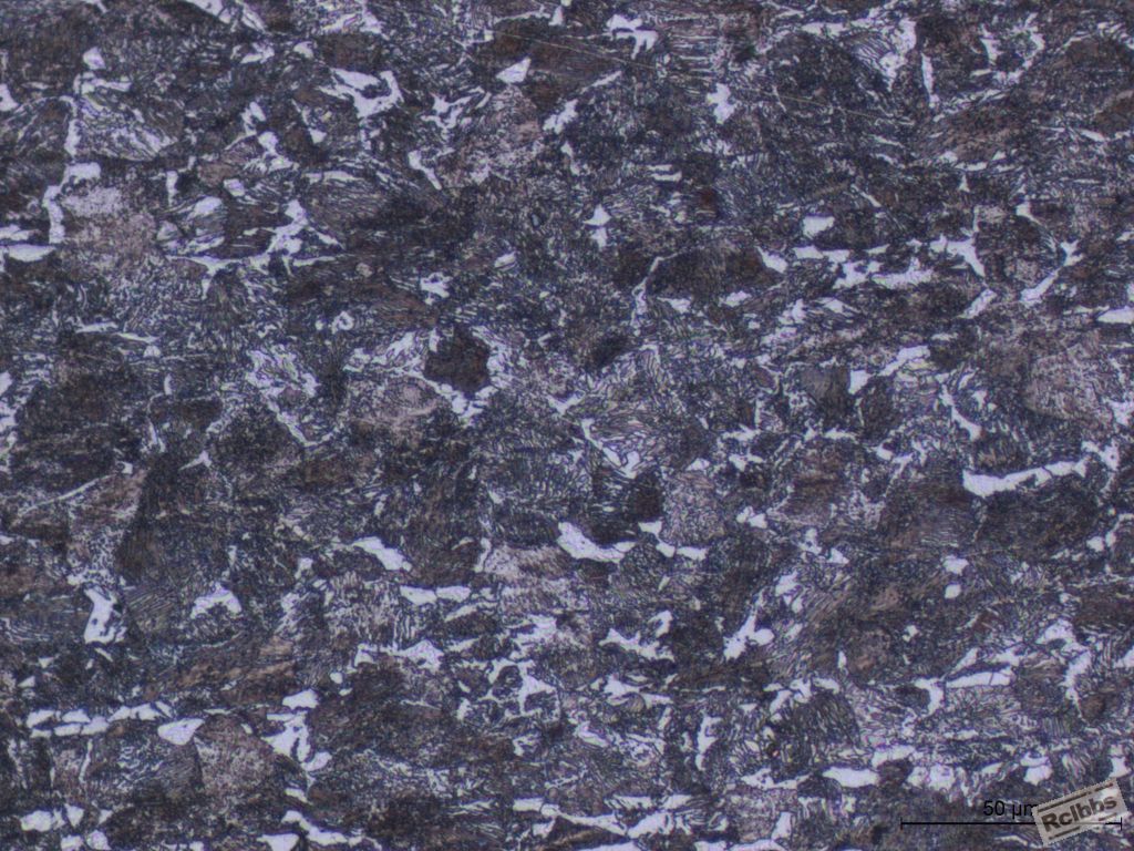

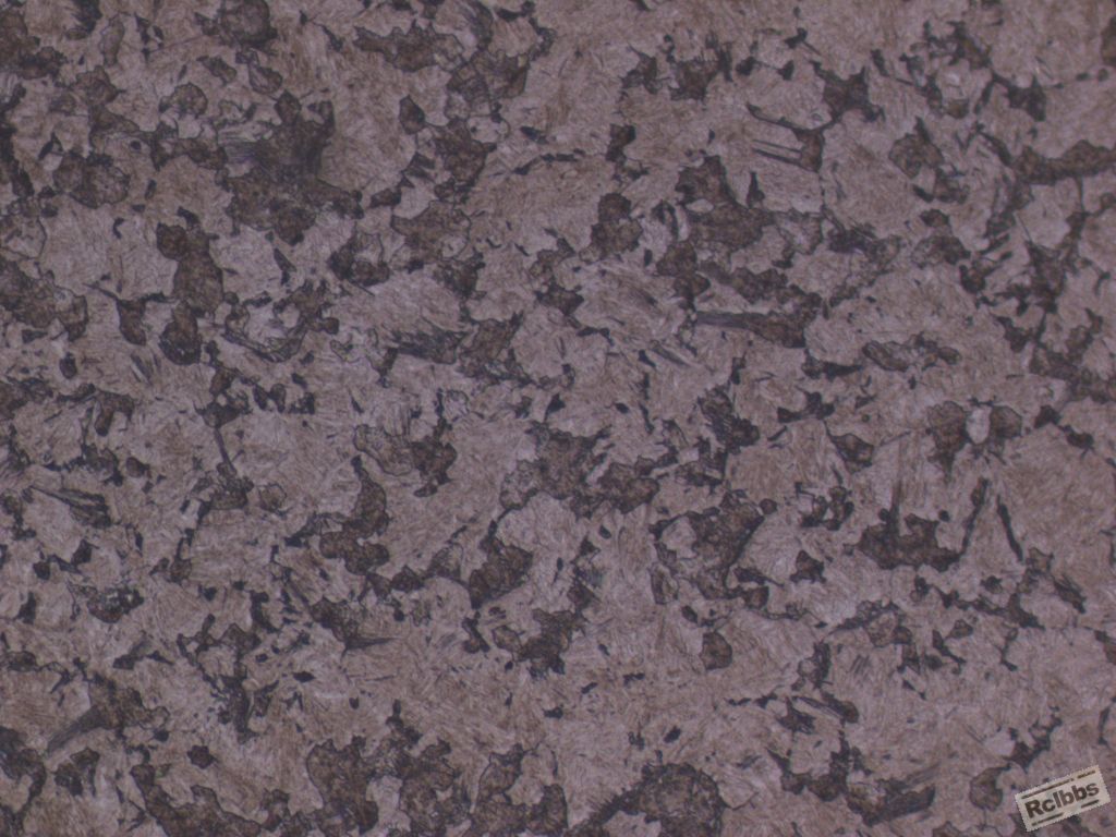

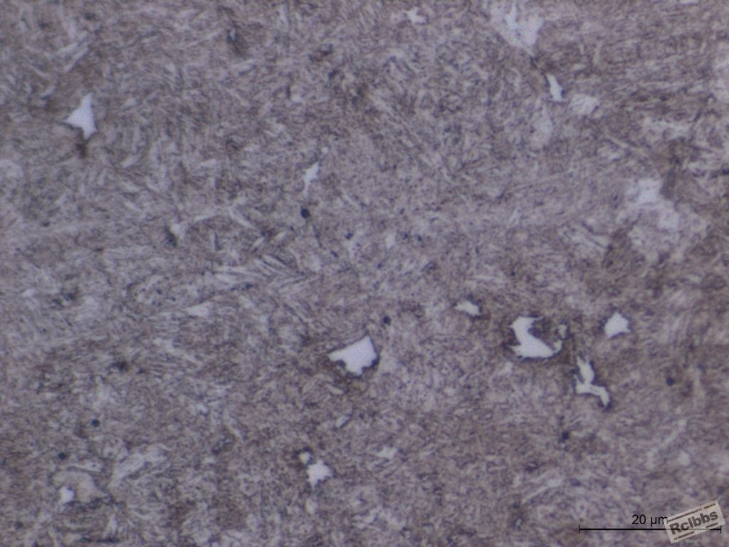

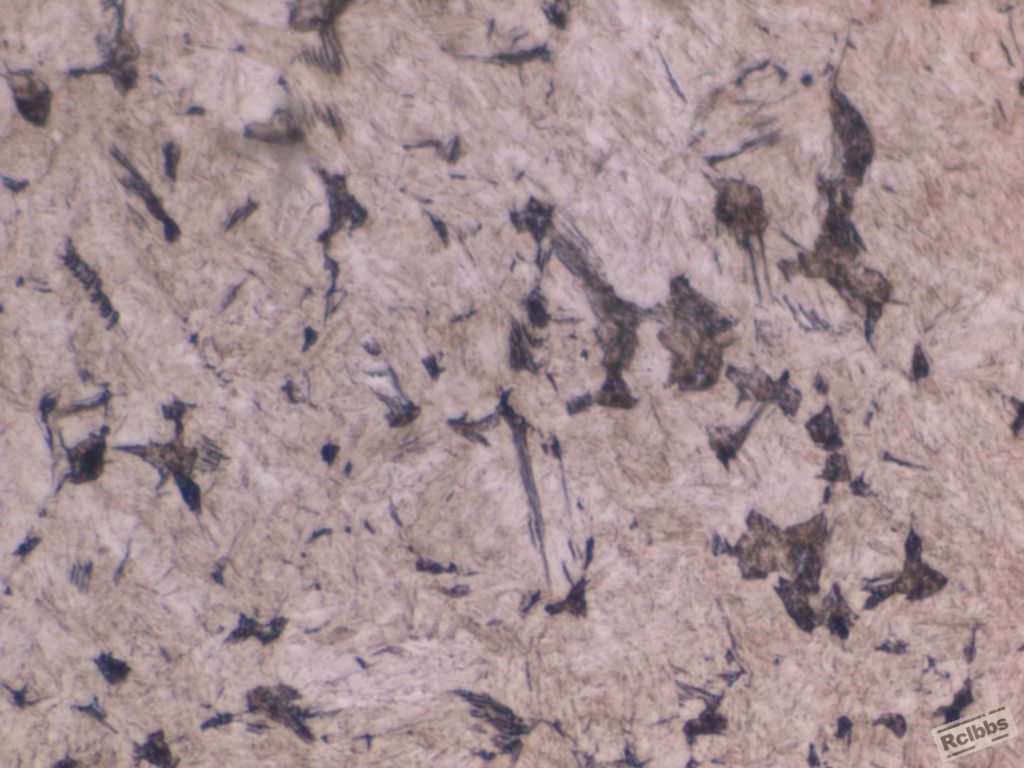

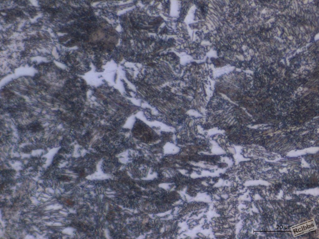

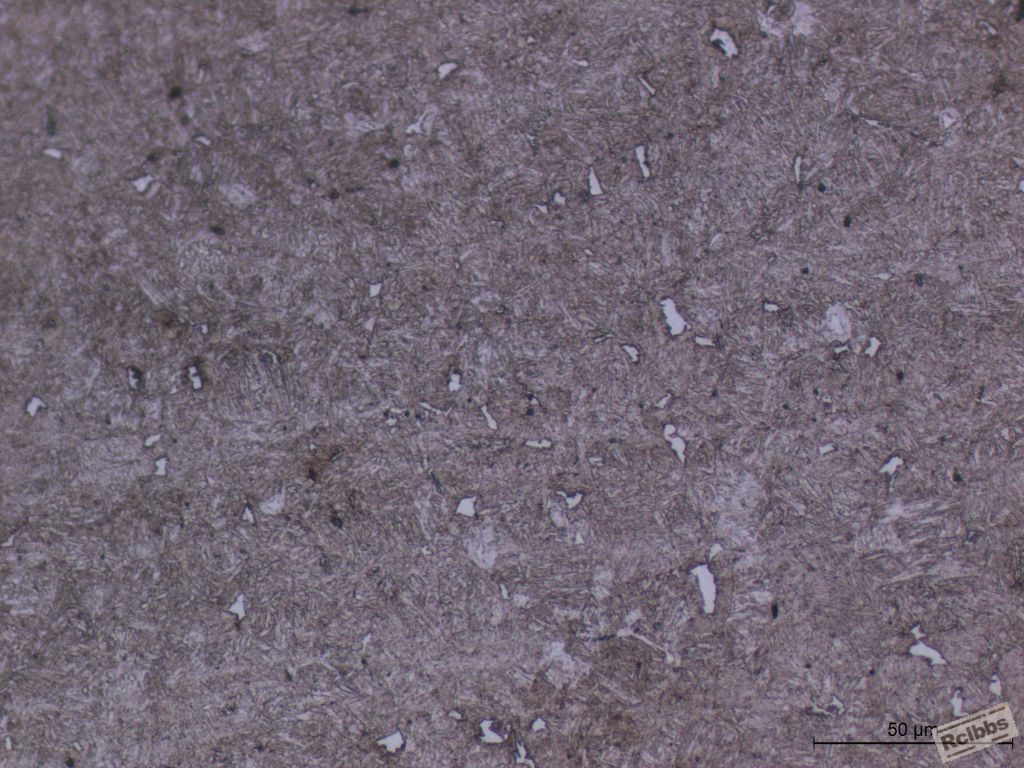

发表于 2012-11-29 15:12:07 | 显示全部楼层 |阅读模式
    这是我做的65Mn弹簧钢的轧制态、淬火态和回火态的金相图片,在淬火态中黑色的块状组织是什么?是托氏体?产生的原因是什么?在回火态中出现了块状铁素体其原因是什么?是否是淬火温度过低造成的?轧制态硬度很低,只有54HRA,淬火态硬度37.7HRC,回火态硬度64.1HRC。之前用火花直读打过成分,碳 0.66%,Mn 1%,Si 0.2%。热处理工艺:820℃保温30min后油淬,200℃低温回火,保温30min。我弹簧钢这类的接触很少,请多指教。
轧制态400倍
轧制态400倍
轧制态1000倍
轧制态1000倍
轧制态组织
淬火态400倍
淬火态400倍
淬火态1000倍
淬火态1000倍
淬火态组织
回火态400倍
回火态400倍
回火态1000倍
回火态1000倍
回火态组织
