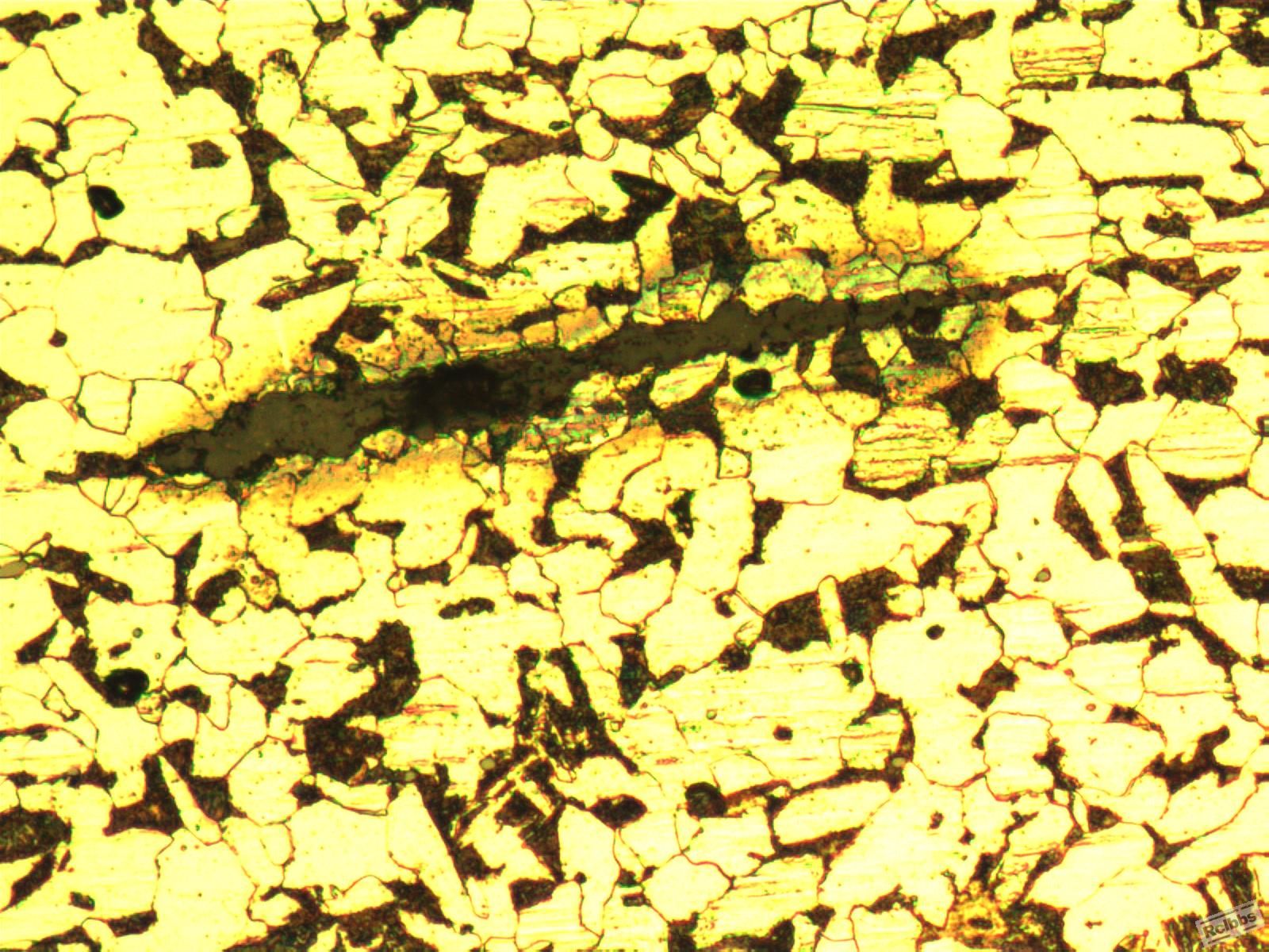

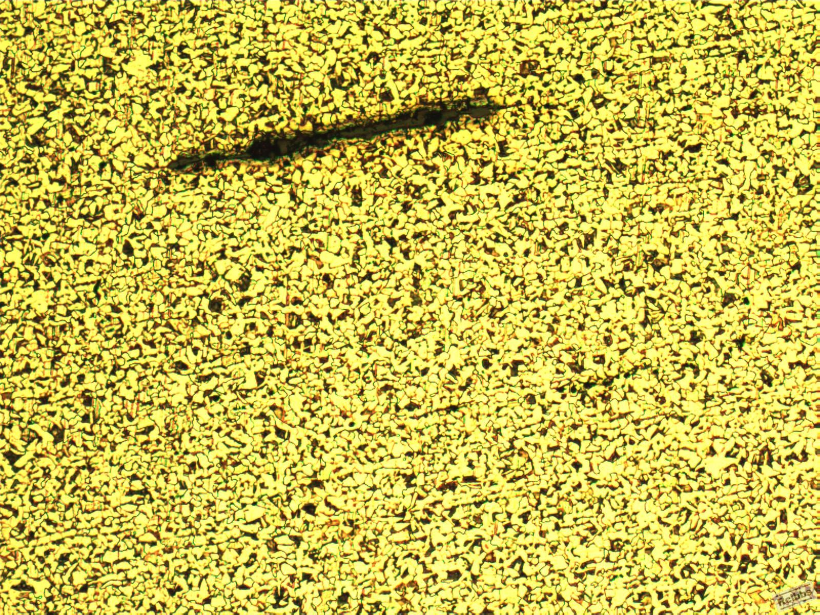

灰色长条状的应该是夹渣, 该种缺陷一般是在炼钢过程中产生的。

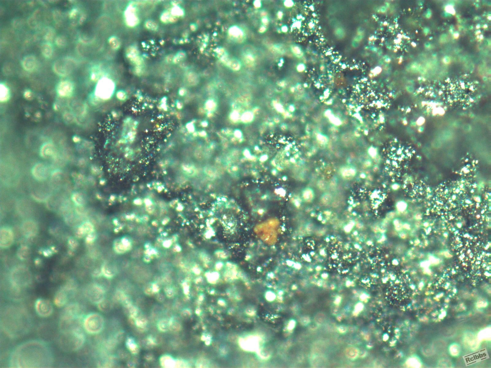

图1中的黄色的是夹杂吧

缺陷处有太多水渍,不好鉴别是夹杂还是开裂;

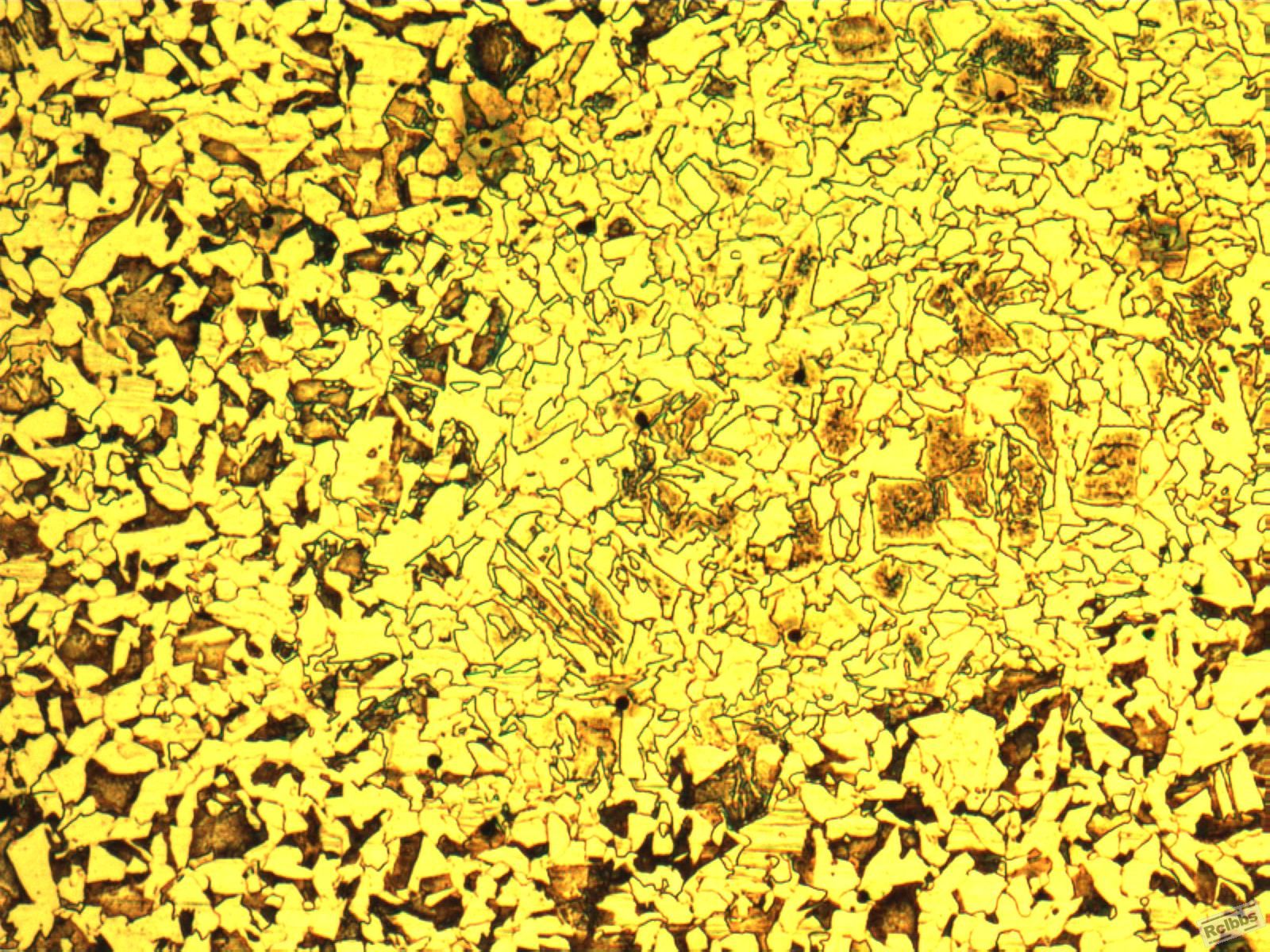

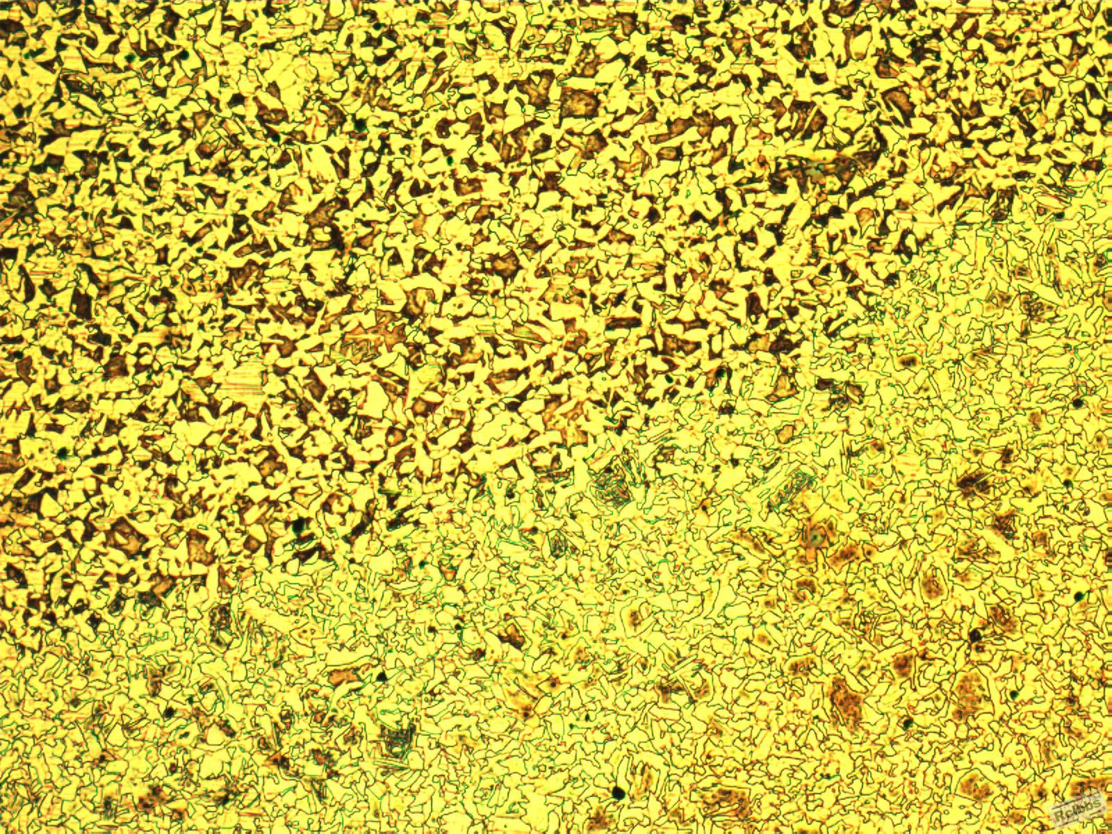

最后一幅图是两种组织有明显差别?还是什么?

那一条黑线不知道是裂纹还是夹杂。。
发表于 2013-6-25 20:15:21 | 显示全部楼层
夹杂的评定应该是在未腐蚀的情况下观测的。看这形态是裂纹了,不过多半是因为夹杂引起的,至于夹渣的话,周边组织形态要比这个恶劣。
第一张没什么代表性,都是水迹,视场不平整,是用正立式显微镜吧?
下面两张从横纵面很好的反应了问题,试样存在组织偏析的问题。
