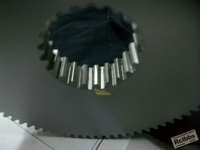

发表于 2012-12-14 21:16:27 | 显示全部楼层
问一下 出现内花键压伤的齿轮是不是每一串里有一到两个?

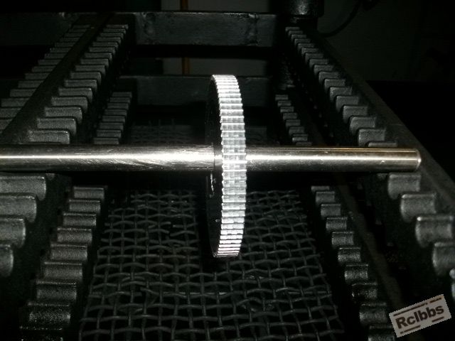

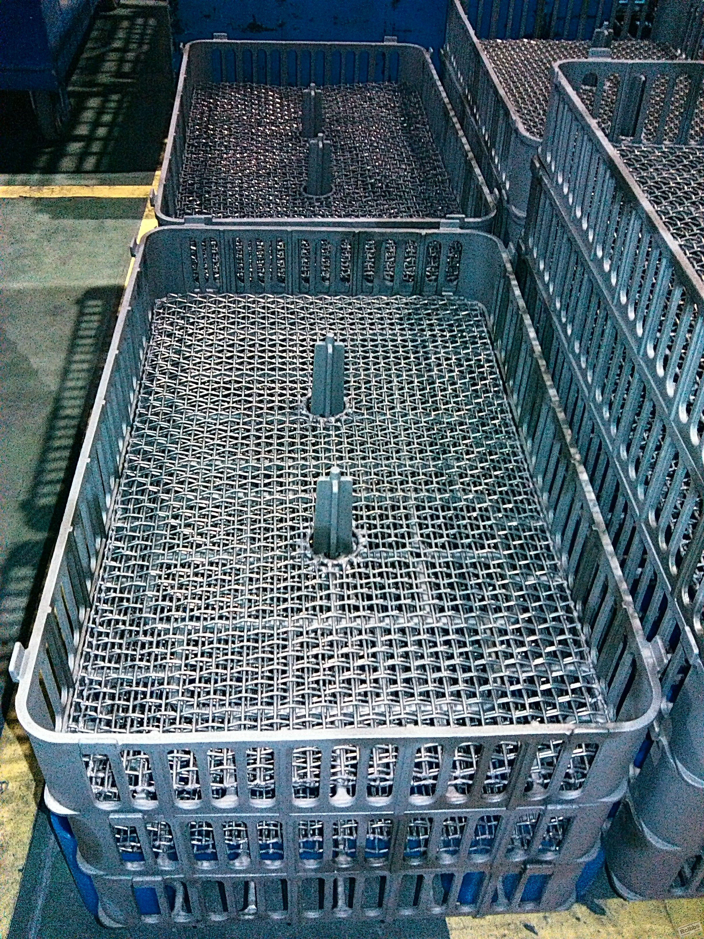

发表于 2012-12-4 04:27:43 | 显示全部楼层
卢皓轩 发表于 2012-12-4 00:00
考虑成本的问题,平铺装炉量太低。请问前期正火有可能影响到压伤吗?
我给您介绍个方法:平铺法。你可以看看图片。
料框
产品
组装

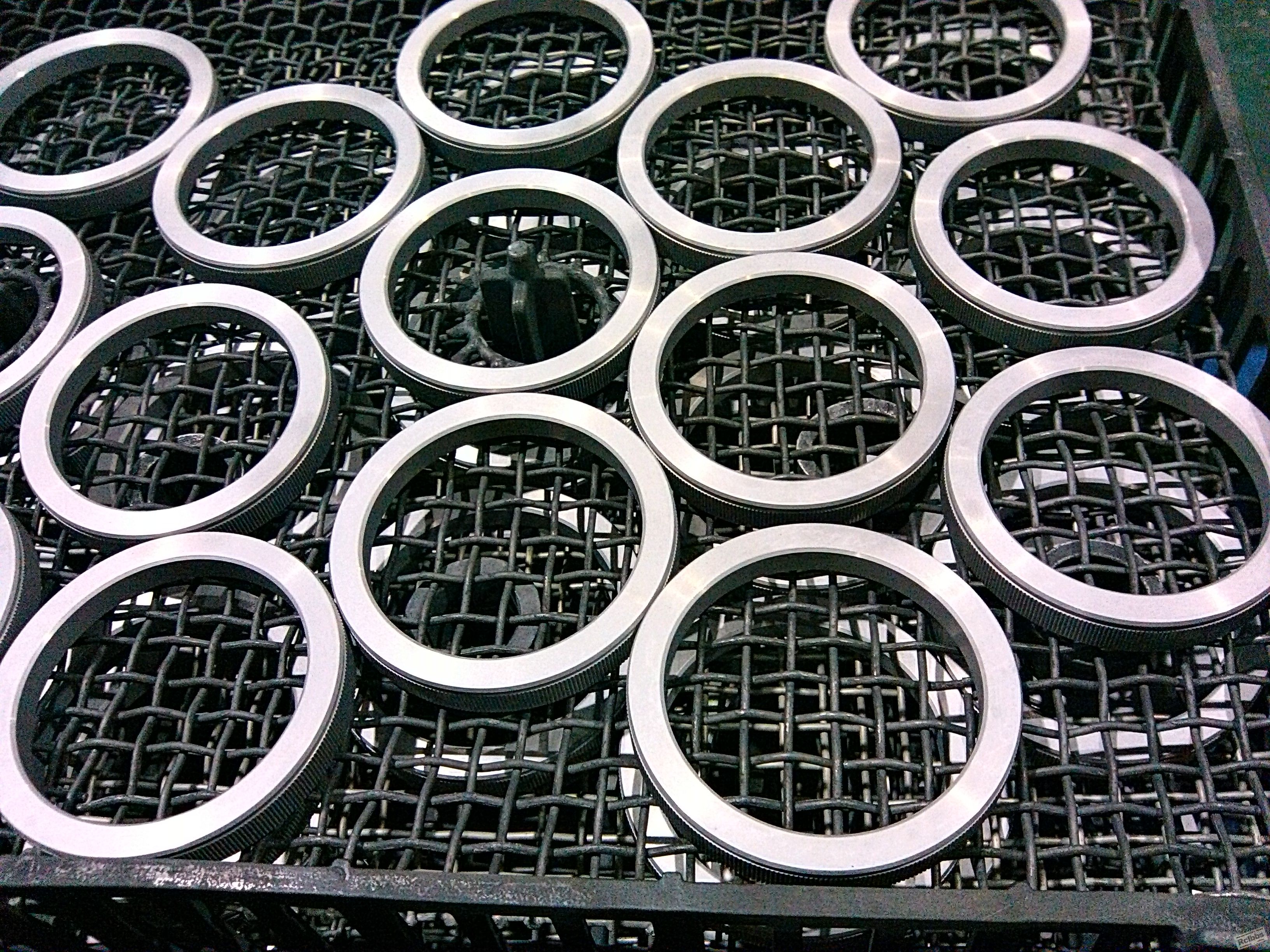

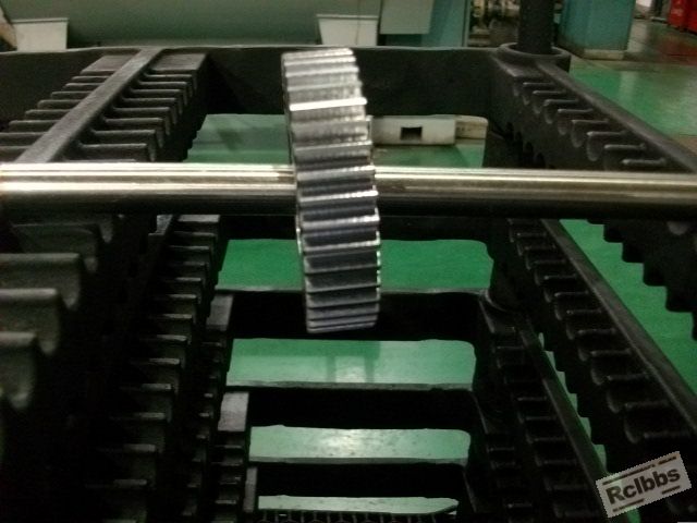

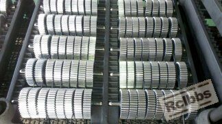

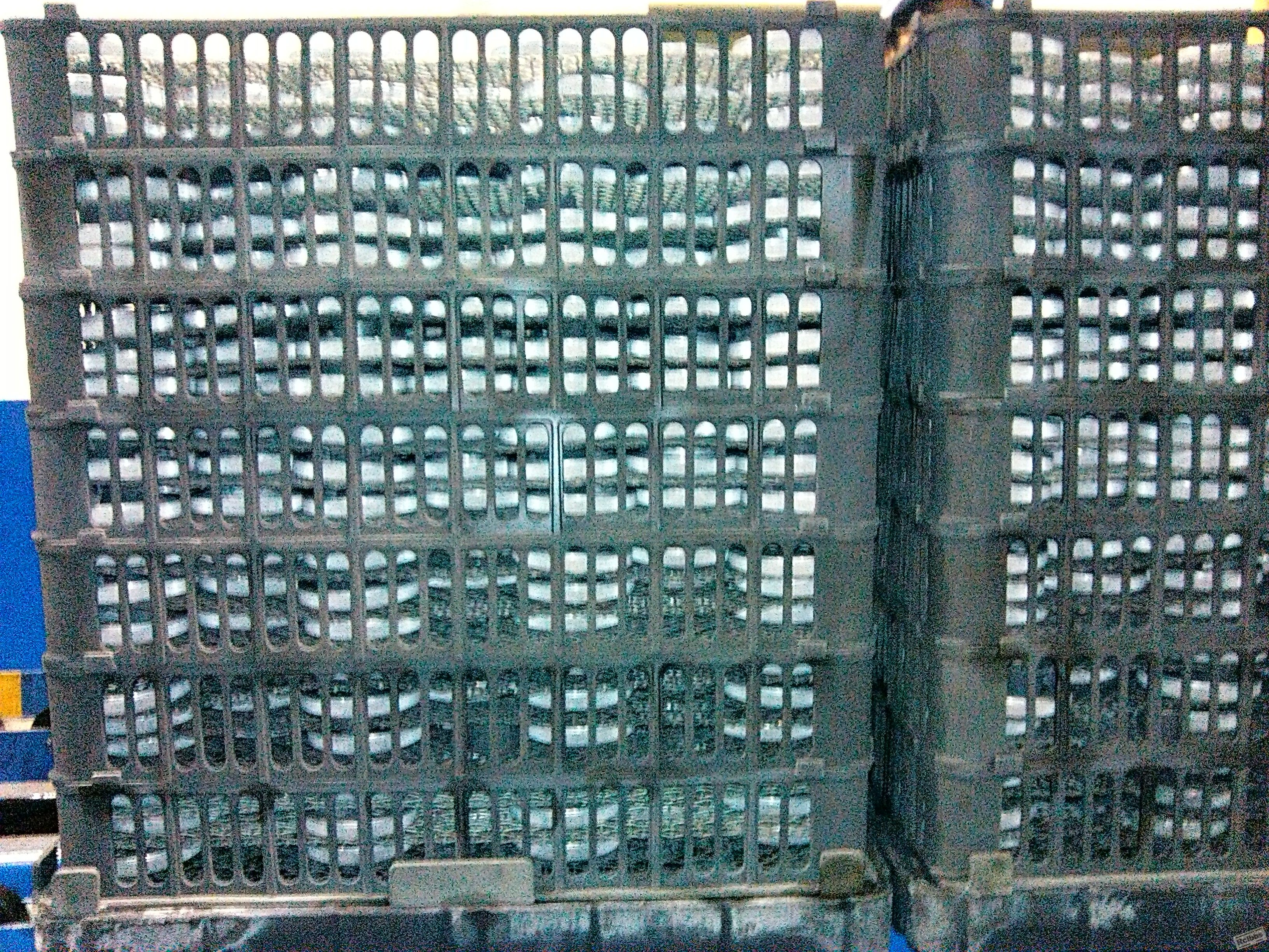

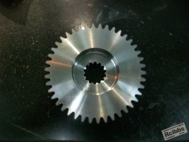

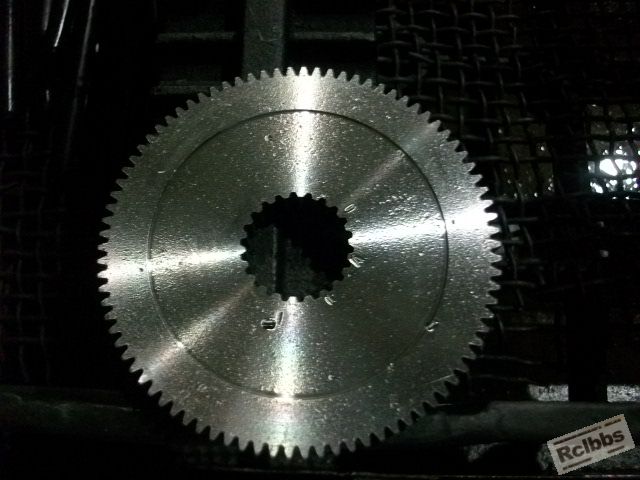

发表于 2012-12-3 18:45:31 | 显示全部楼层 |阅读模式
以上是处理部品、穿挂方式及排篮方式。渗碳温度是910度淬火温度850度。油冷120度,热处理后内花键极个别有压痕。请大家帮忙分析一下原因。
 楼主| 发表于 2012-12-3 18:47:19 | 显示全部楼层
 楼主| 发表于 2012-12-3 18:52:23 | 显示全部楼层
部品图片
部品图片
穿挂方式
穿挂方式
穿挂方式
穿挂方式
排篮方式
排篮方式
处理后压痕
处理后压痕

发表于 2012-12-3 19:24:31 | 显示全部楼层
楼主都已经知道是因压而伤的,那么在装炉方式上肯定是主要原因了!
发表于 2012-12-3 20:30:43 | 显示全部楼层
估计是工件在进出炉时、或在高温运行过程中,晃动或抖动造成。
 楼主| 发表于 2012-12-3 21:38:49 | 显示全部楼层
有什么方法可以改吗
 楼主| 发表于 2012-12-3 21:39:44 | 显示全部楼层
这个问题经常发生,但一直查不到真正的原因
签到天数: 531 天
发表于 2012-12-3 21:42:22 | 显示全部楼层
弱弱的问一下,你这样装炉内花键有没有出现椭圆呢?
 楼主| 发表于 2012-12-3 21:56:45 | 显示全部楼层
变形总是有的,可是在范围内
