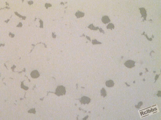

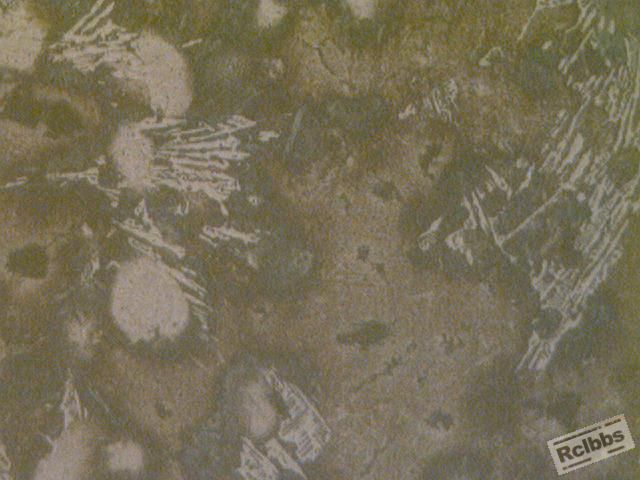

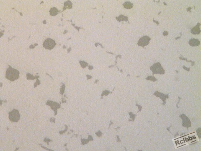

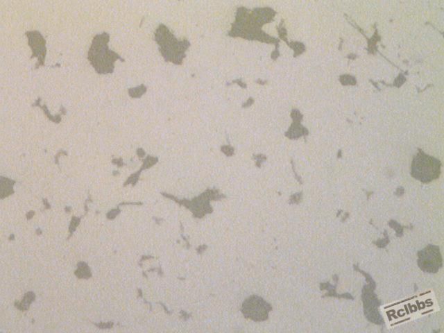

。QT 400 -18  前两张的白点和鱼骨头一条条的是什么组织?基体是什么组织?铁素体?哪个组织是磷共晶?

发表于 2012-12-5 10:38:56 | 显示全部楼层
应该是渗碳体和共晶碳化物

 楼主| 发表于 2012-12-5 10:48:24 | 显示全部楼层
鱼骨头是萊氏体?1111111111111
发表于 2012-12-5 15:18:09 | 显示全部楼层
建议在做一遍,用3%硝酸酒精点蚀,不要放的太长 15S左右,腐蚀好点,在看看
发表于 2012-12-5 20:49:06 | 显示全部楼层
楼主您好,图1、2为莱氏体,纯白色体为碳化物。目前看你的为珠光体型的球墨铸铁。建议重新腐蚀看看。从珠光体数量看你的铸铁不是QT 400 -18,可能600以上。另外你的石墨球化率不好只有5级。没有看到铁素体,铁素体是从石墨周围析出来的,即包围石墨。也没看到磷共晶,磷共晶是白色当中有黑点。

发表于 2012-12-5 20:53:08 | 显示全部楼层
白色的俗称莱氏体(碳化物),是铁水先行析出的产物,由于制样不到位,基体组织完全看不清,请重新制样。
签到天数: 2292 天
发表于 2012-12-6 08:21:30 | 显示全部楼层
基体组织为铁素体,腐蚀有些过了。
“哪个组织是磷共晶?”这样制样腐蚀“无法看到”。
“白色蛋形”不知为何物?请楼主对应腐蚀前后确定。
鱼骨头一条条是渗碳体。
总之对应QT400-18牌号,铸态(热处理态)球化、组织与性能均不可能合格。

发表于 2012-12-6 11:51:59 | 显示全部楼层
白色蛋形当是线切割影响区都没去除干净或腐蚀前未用酒精清洗试样。
另、基体组织都未搞清时不要用什么{鱼骨状}来表述,误人子弟啊

发表于 2012-12-6 12:15:40 | 显示全部楼层
同意楼上的意见,白色蛋形的区域应是未磨掉的线切割的热影响区。

发表于 2012-12-7 20:15:21 | 显示全部楼层
鱼骨状的是碳化物,球化效果差啊,5级左右吧

发表于 2012-12-8 07:50:06 | 显示全部楼层
做金相的一般都不把话说满的,正所谓满饭好吃,满话不好说.特别是光看几张图片的情况下,就能这么肯定?要多方印证,最后下结论.基体是什么组织,放一个500X 的图片上来看看就清楚了.我觉着他这个基体珠光体的面大.鱼骨状的莱氏体了.看是不是磷共晶,最好是放大到1000X,上面有黑点.100X倍下要看形状.也是一片白,黑点看不到的.看着这上面磷共晶不多.
发表于 2012-12-8 13:14:46 | 显示全部楼层
球化效果不好,也就是四五级的样子,前两张是用什么腐蚀的,怎么看不到铁素体,难不成全部是珠光体?

签到天数: 90 天
发表于 2012-12-8 15:32:55 | 显示全部楼层
莱氏体组织,热处理温度过高

签到天数: 58 天
发表于 2012-12-8 17:58:29 | 显示全部楼层
1.2应该是做过表面热处理的。
3.4基体我认为是铁素体 石磨。1.2白色的是铁素体莱氏体化
发表于 2012-12-10 08:07:39 | 显示全部楼层
该产品达不到QT400-18的机械性能,属于不合格产品。
球化级别一般,可判定为5级。一般1-4级为合格产品
珠光体含量达到了80%以上,一般小20%。
碳化物超标。
签到天数: 25 天
发表于 2012-12-10 14:27:56 | 显示全部楼层
首先,此金相腐蚀很浅。不知你的是多少倍的,很像500倍的,如果是,白色的基体其实是黑色的,很长的白颜色的是渗碳体,有鱼骨状的是共晶莱氏体,是铸造缺陷,常规热处理无法改变。
