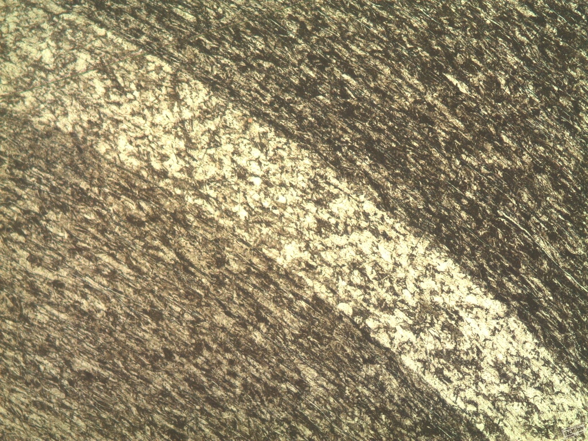

我公司生产PH17-7产品,原材料接收为固溶态.
要求硬度38~44HRC,热处理制度TH1050, 760摄氏度调整处理,一小时快冷到15度以下,然后进行沉淀硬化时效处理。
可是产品总是发现有大概率的软点问题,软点处32HRC,基体43HRC.

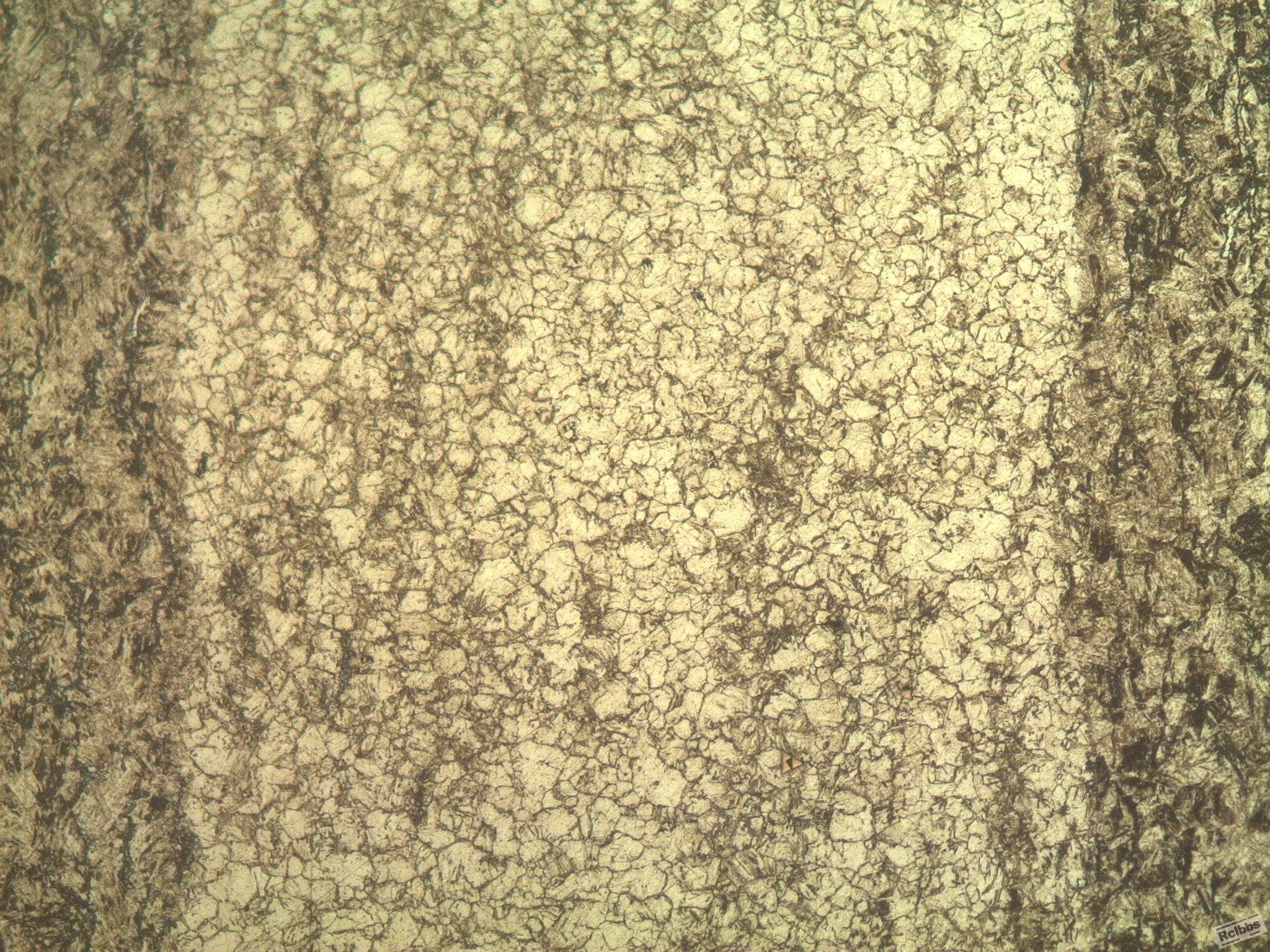

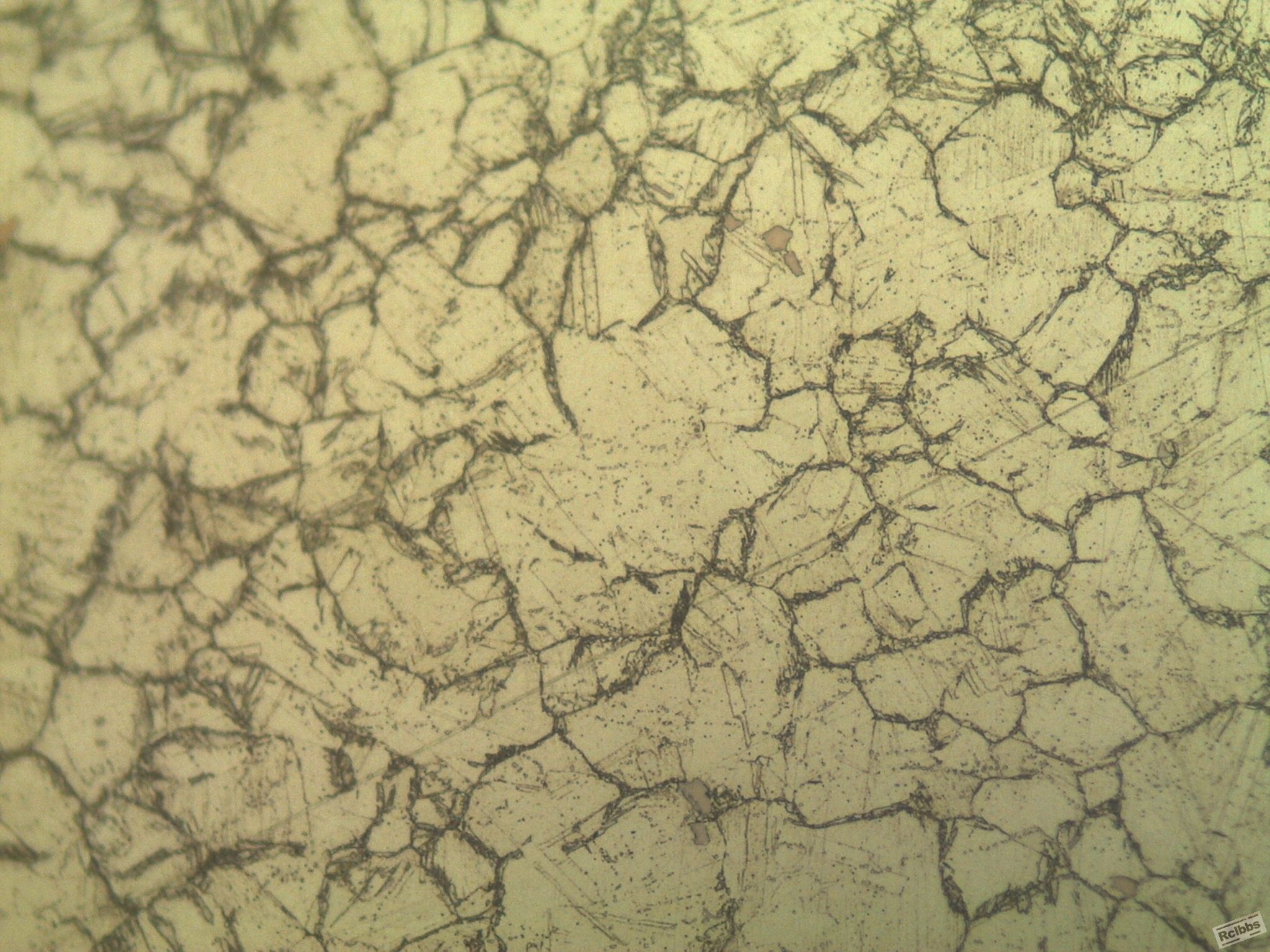

如图是最终热处理后的金相照片,发现有很明显的金相异常区,请各位高手分析原因,
另外,我能谱已经打过了,不良区NI,Cr正常。
100倍,基体组织马氏体44HRC,白亮带32HRC
500倍,显微硬度折合32HRC
500倍,显微硬度折合32HRC

我怀疑是原材料偏析,奥体没有转变成M,还有你零件多厚?估计中间没冷到MS点,你加个冷处理试下,你那是锻打件吧?
你的软点出现在什么部位?那平整,难道是局部工装造成的冷却不够?

产品的有效尺寸是多少?从工艺角度上考虑,固溶和时效保温时间各是多少?时效的温度是多少?

760度为什么要调整处理?
固溶温度升20度呢...
我们经常做17-4PH,直接都冷到底的.....
你时效时间够吗?一般4H
