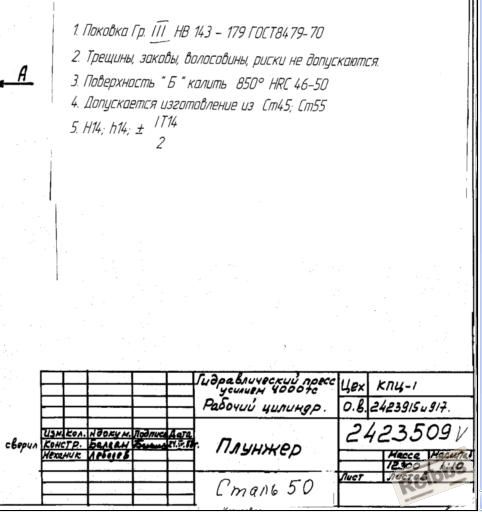

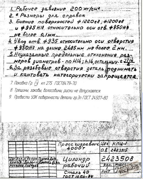

表示对俄文真心无力,google上试了试结果字母都不认识,献丑了。材质标准应该是GOST 1050,网上介绍说是无缝钢管的,只有88年版的英文版。不过里面倒是真有40号和50号。其他的查其对应的标准号也应该能知其大概。话说销售拉来的合同要是不翻译让人怎么干活?

我大致看了一下技术条件,有关热处理只有两项,其余都是机械加工有关尺寸公差和形位公差要求。最好把图纸传上来,对照一下。

谢谢!我看了您说的这个标准。按这个标准应该就是40钢和50钢了啊。这个还没有合同呢,只是询价。如果合适的话,再具体谈技术协议的。
