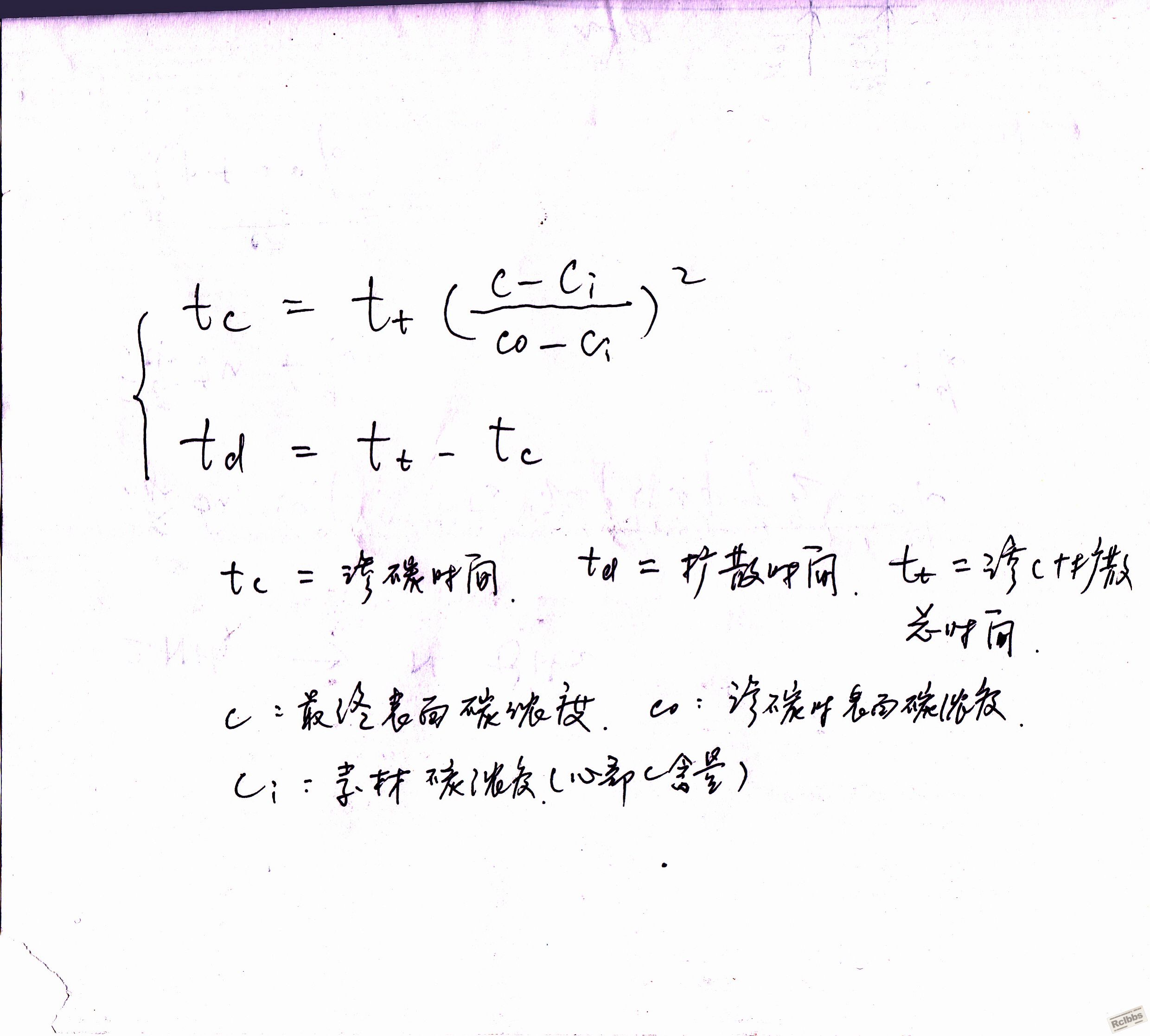

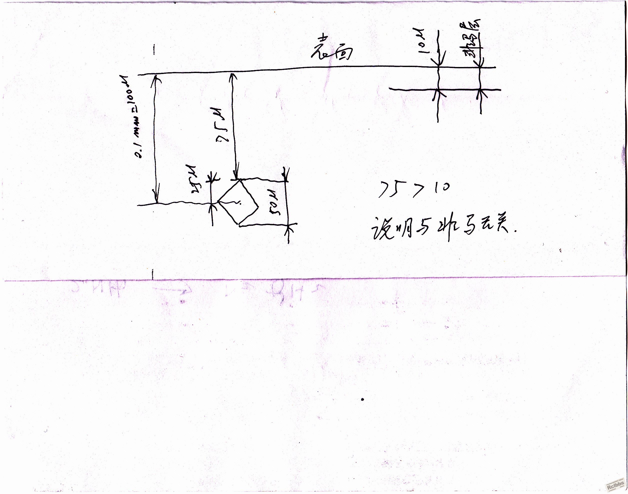

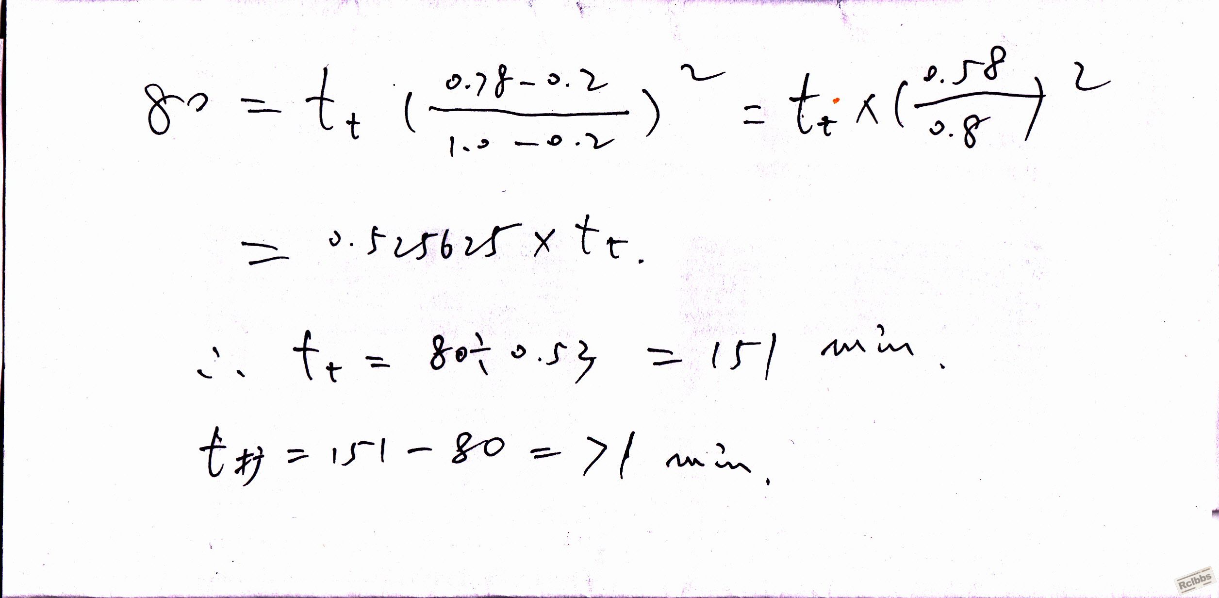

发表于 2013-1-12 19:02:01 | 显示全部楼层
通水最简单,附件2个是通水的好处,另外一个附件是CO2的关系图,近20年没用了,但要注意是CO=30%的结果,你的炉子CO=?不可乱用!
