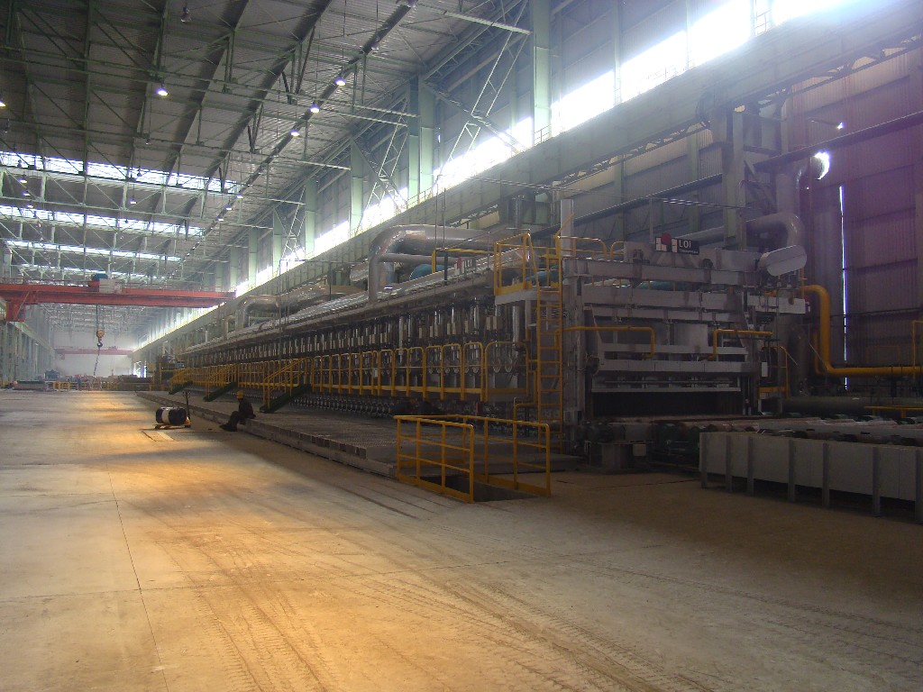

设备名称:辊底式无氧化常化炉
使用地点:南京
设备功能:钢板的正火、回火
设备能力:160000t/a
规格尺寸:
内宽:3650mm 内高:3025mm 长度:69660mm

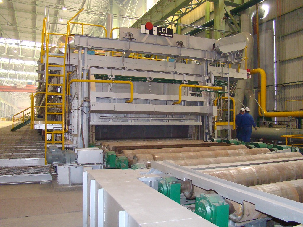

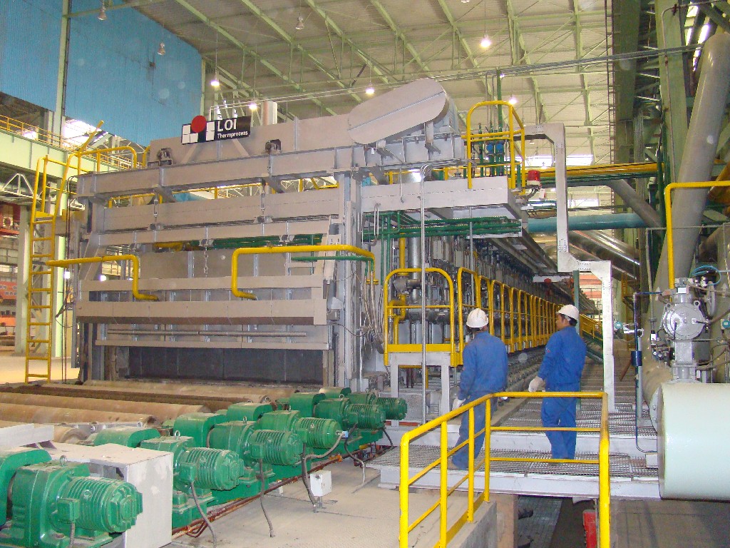

炉门
炉门
炉门
炉门

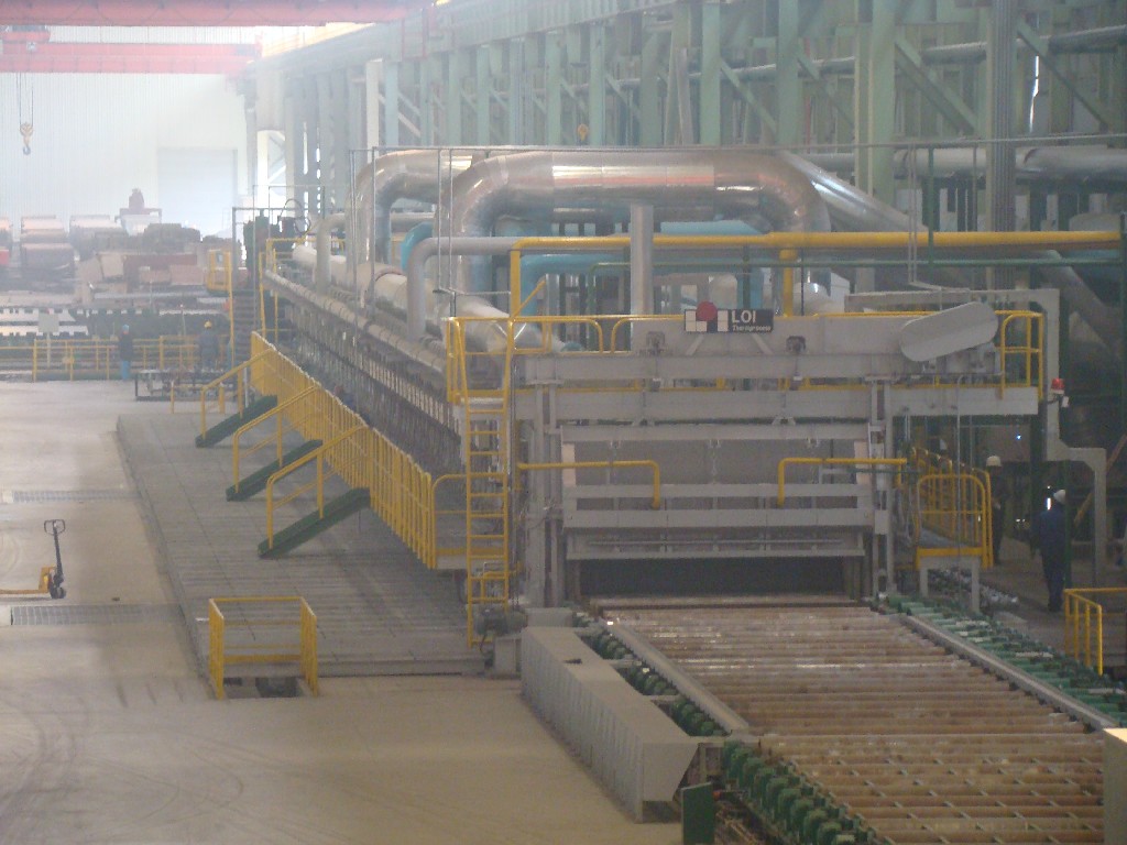

整体设备
整体设备

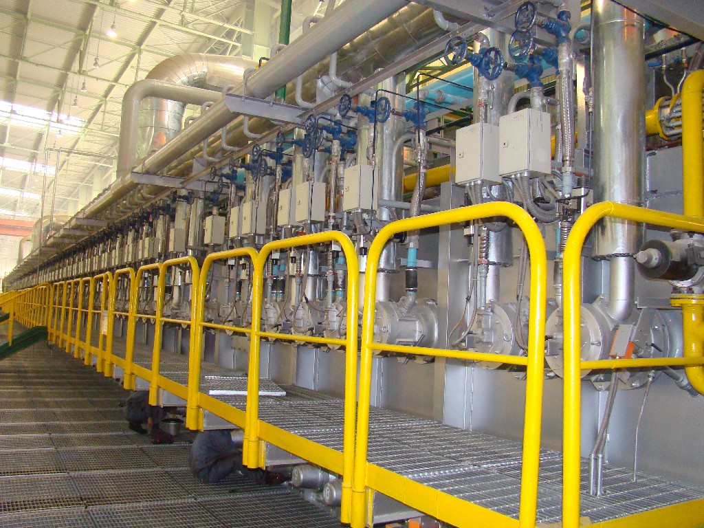

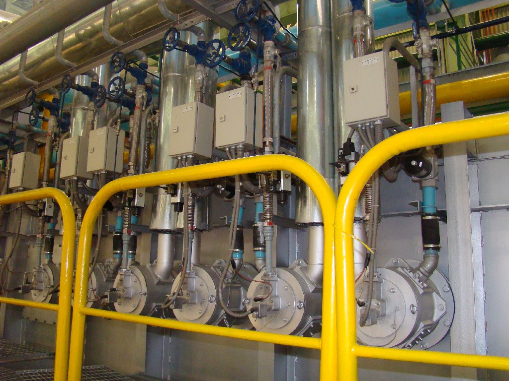

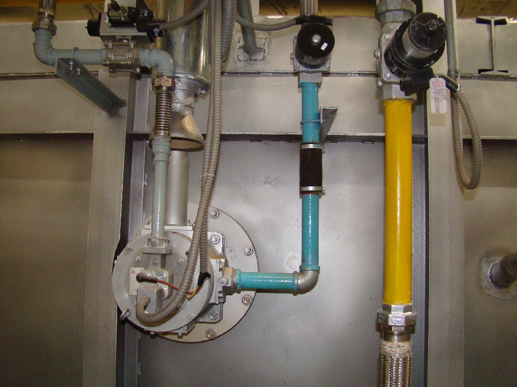

烧嘴
烧嘴
烧嘴
烧嘴

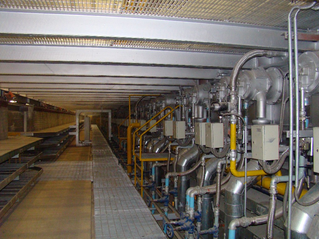

下层烧嘴
下层烧嘴

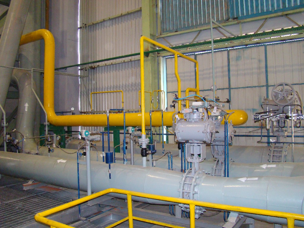

阀站
阀站
管路
管路

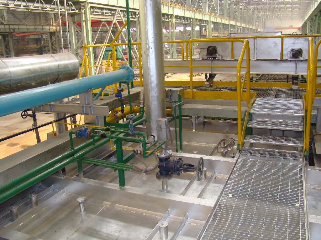

炉顶
炉顶

烧嘴细节
烧嘴细节

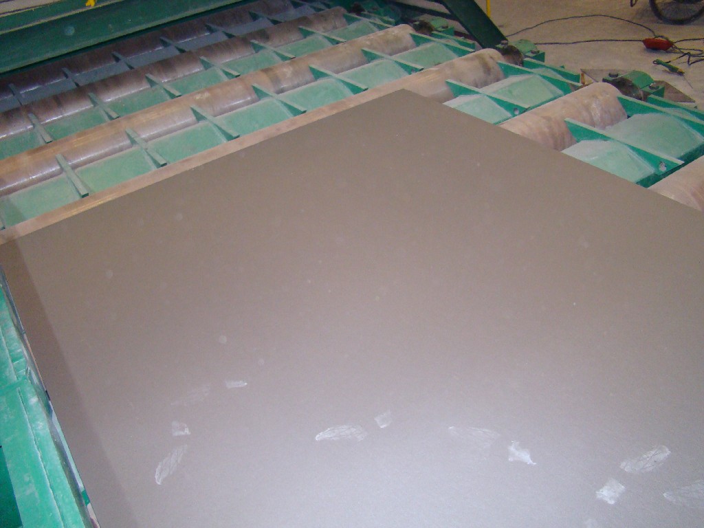

抛丸后钢板
抛丸后钢板

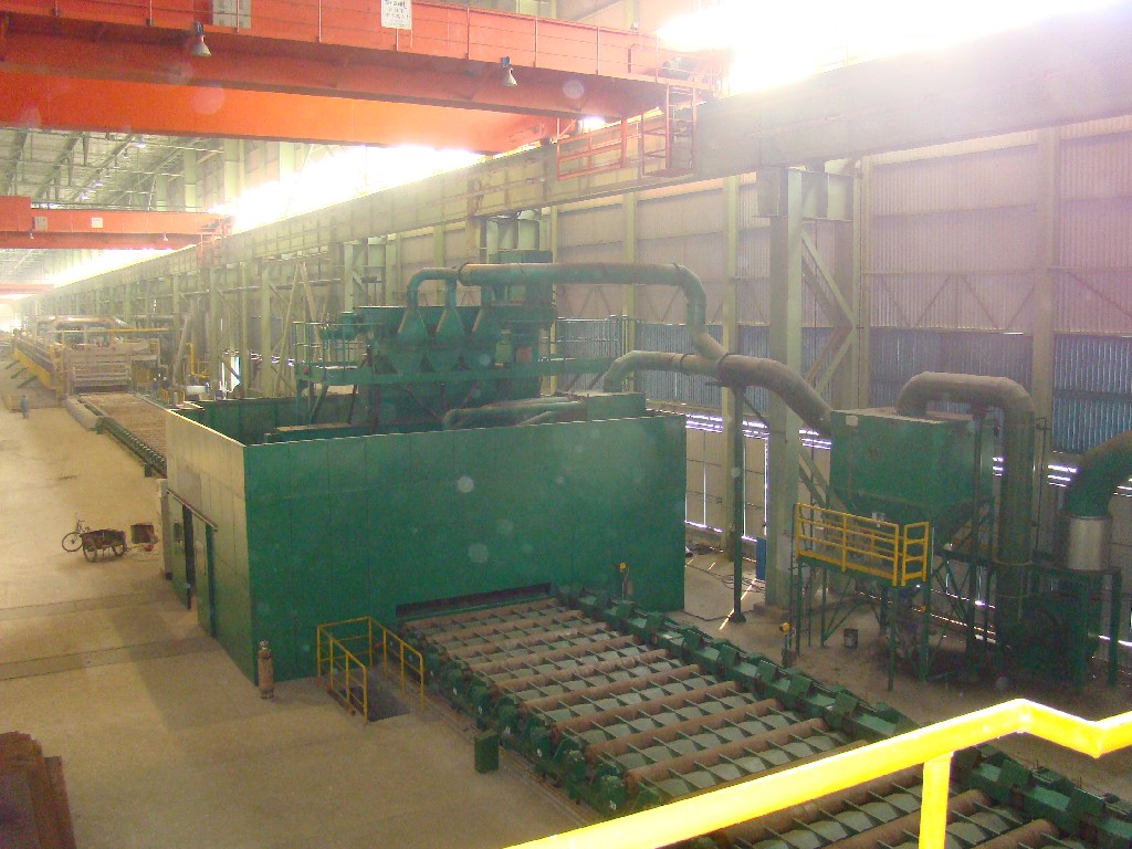

配套设备:抛丸机
配套设备:抛丸机
全貌
全貌

这样的一条生产线,从前期调研考察,到方案确定,到后期按装调试,最终出合格产品,需要多长时间呀?我想至少需要三年左右.必定是大项目.
签到天数: 159 天
发表于 2007-12-4 09:04:05 | 显示全部楼层
这套设备称的上雄伟了!

烧天然气吗?炉温均匀性如何?有马弗?马弗是整体的吗? 生产什么材料的钢板?是钢厂的吗?
烧嘴分布比较密的.燃烧的时候烧嘴是不是错开燃烧的?保护气体是什么?

我公司的做事效率较高,是2006年8月份开始筹备的,现在已经热试成功了。

燃烧介质是精制煤气,炉温精度控制≤± 5°C,无马弗。
生产主要产品为高强度结构钢、低温容器板、石油储罐板、船板、低碳贝氏体钢等。
是钢厂的生产线。
烧嘴是脉冲控制,PID自动流量调节,炉内气氛为氮气保护,正常工作时氧含量控制在500ppm以下。

加热的最高与最低温度多少,冷却段是否是循环水冷却,炉内压力能控制在多少范围,最低与最高辊速多少,谢谢
签到天数: 10 天
 楼主| 发表于 2008-1-3 17:26:25 | 显示全部楼层
加热温度在350~980°C范围内,炉后有雾冷装置.
炉压也是PID控制,一般在100Pa左右,最高可以到1000Pa.
炉辊低速0.25m/min,高速90m/min.
