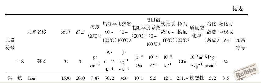

   《球墨铸铁》吴德海/ 2006http://www.rclbbs.com/forum.php?mod=viewthread&tid=32950
第十四章 球墨铸铁的性能
第一节 力学性能
第二节 物理性能

你这个还真的不好查。只能够找到铁的相关数据,只能查有关球铁的专著了,看看这个对你有用没用?
