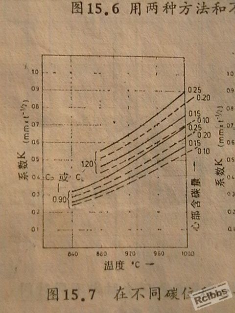

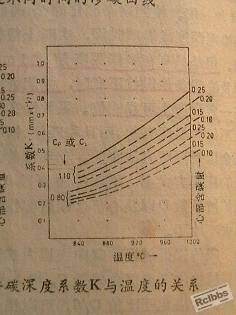

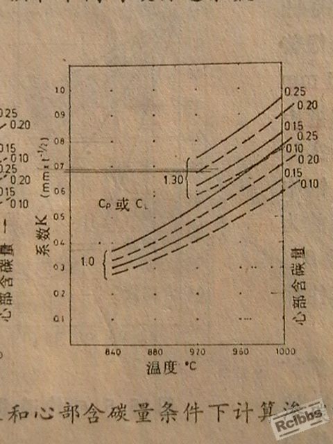

这里介绍一张计算渗碳层深度系数K (d=K√t)与不同温度、碳势、心部含碳量的关系图•。
图中CL = 合金系数× Cp  例如:合金系数(CL / Cp)=1.10, Cp=1.10%,图中须在
1.21%C 处读出。
•图摘自《结构钢与工具钢热处理》 p144

图中按CP 或 CL, 按哪个确定??

看了前辈的图和公式-----我的理解: CL 相当于合金碳势 ,CP相当于炉气碳势。

书上说 图中Cp CL 由S.Gunnarson导出的近似公式的CP CL值,即:
        CL—各种渗碳钢的平衡含碳量
        CP—纯铁的平衡含碳量
例如:17CrNiMo6   CL /CP=1.10  (/1.13)

书上说 图中C C 由S.Gunnarson导出的近似公式的C C值,即:
        C—各种渗碳钢的平衡含碳量
同意 呵呵
CP 也可以理解为纯铁定碳片定碳的结果
不过对17CrNiMo6这种材料来说 合金系数采用1.096 比合金系数1.13来说更接近于实际产品渗碳后的表面合金碳浓度
