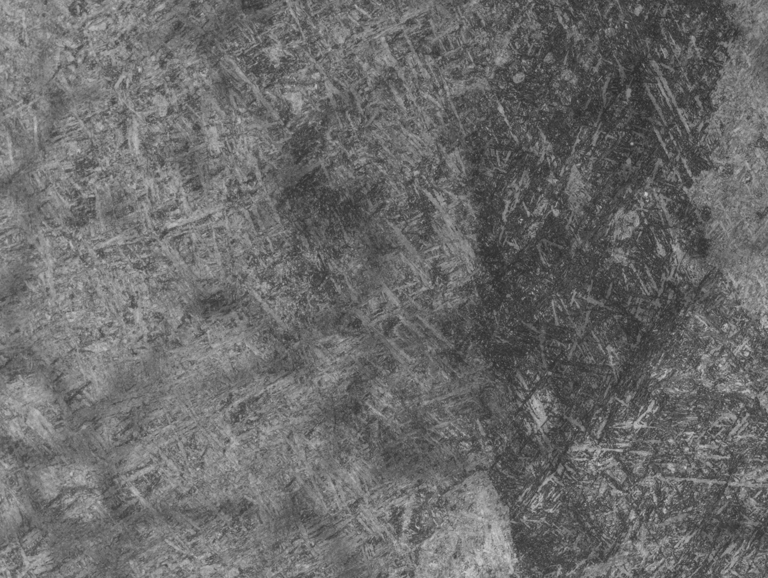

20钢,正火900度,3个小时,大家看看什么组织

920正火行不行啊?大家说说看?

温度的确偏低,一般正火温度在910~930之间,楼主的图片模糊不清,请参考2楼的意见重新制作腐蚀,显微镜相机焦距注意调整这种材料正火组织一般是以珠光体和铁素体为主

沙发!正火温度有点低,图片太模糊,能否重做一下上传.
