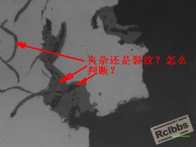

发表于 2012-12-18 17:00:31 | 显示全部楼层
    裂纹两侧没有脱碳为淬火裂纹和应力裂纹两侧有脱碳的应该是淬前裂纹 象8楼图片中裂纹应为过烧.表面为氧化皮.
发表于 2012-12-18 17:07:49 | 显示全部楼层
      8楼图片象过烧表面氧化皮.

 楼主| 发表于 2012-12-15 08:35:05 | 显示全部楼层
谢谢各位专家,学习了。那么像这张图里面的缺陷,怎么判断它是裂纹还是夹杂呢? 照片来自于帖子http://www.rclbbs.com/forum.php? ... &extra=page%3D1
