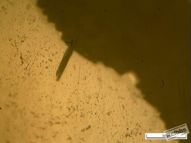

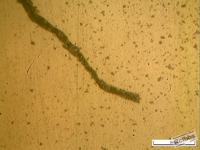

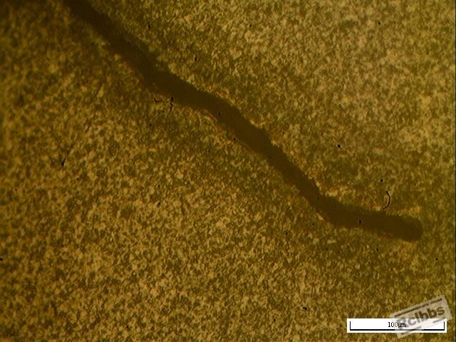

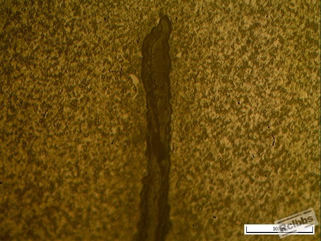

你这4张图片反映的不是一个裂纹部位吧?怎么它们的头部都有些不一样?   腐蚀的也有点问题   裂纹两边那么重   水痕要及时粘干净
发表于 2012-12-19 23:04:21 | 显示全部楼层
从图形上看1、4应该是一条裂纹,2、3是一条裂纹。
从裂纹的形貌看,尾部圆顿,不是热处理裂纹;从裂纹两边看无脱碳,说明不是材料本身带来的裂纹。裂纹比较直,穿晶,结合其热处理方式位热墩,故很有可能是热疲劳产生的裂纹(大应力低周期疲劳裂纹)。
如有不对的地方请大家斧正。
发表于 2012-12-21 23:08:42 | 显示全部楼层
不是热处理裂纹,要描述一下裂纹的宏观形貌,最好有照片,另外样做的确实不怎么样,那组织根本看不清楚什么,裂纹的尾端也要拍,关系裂纹的里面是否充满氧化物,第三张看起来不像裂纹

发表于 2012-12-13 14:21:26 | 显示全部楼层 |阅读模式
请教裂纹是热处理问题还是原材料问题,或者是扩展裂纹,。
样品的一端经过热墩,但此部位远离热墩处未经高温变形。
经过调质。
121212P0402-1\2经过氮化,121212P0401-1\2未经过氮化
 楼主| 发表于 2012-12-13 14:28:42 | 显示全部楼层
怀疑是原材料问题,把握不准
签到天数: 8 天
发表于 2012-12-13 14:51:02 | 显示全部楼层
裂纹两侧耦合现象不明显,裂纹两侧脱碳现象也不明显,裂纹末端呈圆秃形,不是尖锐的!!
淬火裂纹末端应该比较尖锐
扩展裂纹象忮干根系状

从裂纹的尖端形貌上看,排除了淬火裂纹。

LZ裂纹两边组织异常,这个你应该看到了吧?
发表于 2012-12-13 17:52:21 | 显示全部楼层
未见 裂纹两边组织异常。个人认为那是腐蚀造成的。

发表于 2012-12-13 19:28:34 | 显示全部楼层
无法看出 表面涂层去掉

发表于 2012-12-22 19:20:36 | 显示全部楼层
vic 发表于 2012-12-21 11:30
热墩部位只有15mm.整根棒料长150mm,裂纹深度约1mm,,裂纹贯穿整个件,是热墩引起的???
能画个示意图否??有图更好说一点。如果只是从你发的金相图,我认为很可能是。
