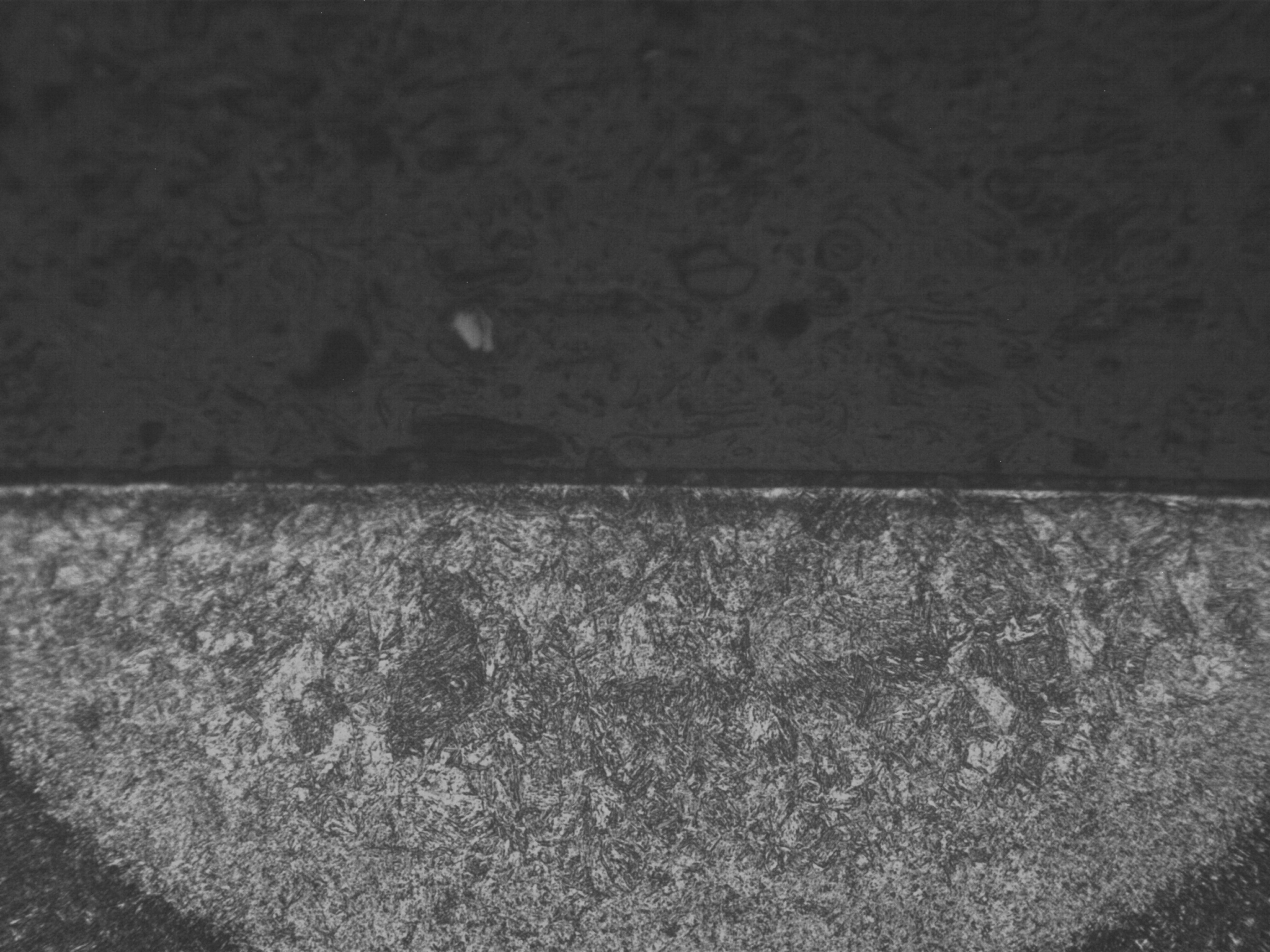

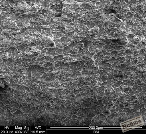

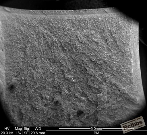

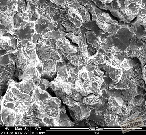

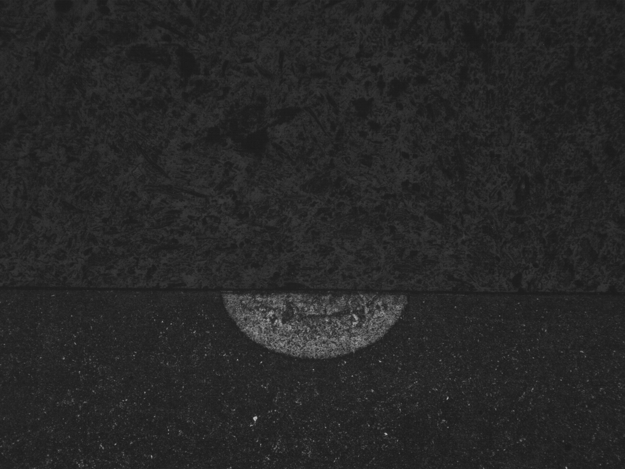

宏观图的最上面是预制的脆性带,裂纹从脆性带开始扩展。帮忙分析一下断口形貌。 600-宏观.jpg 600-断口上部脆性带.jpg 600-断口中部.jpg 600-断口下部.jpg

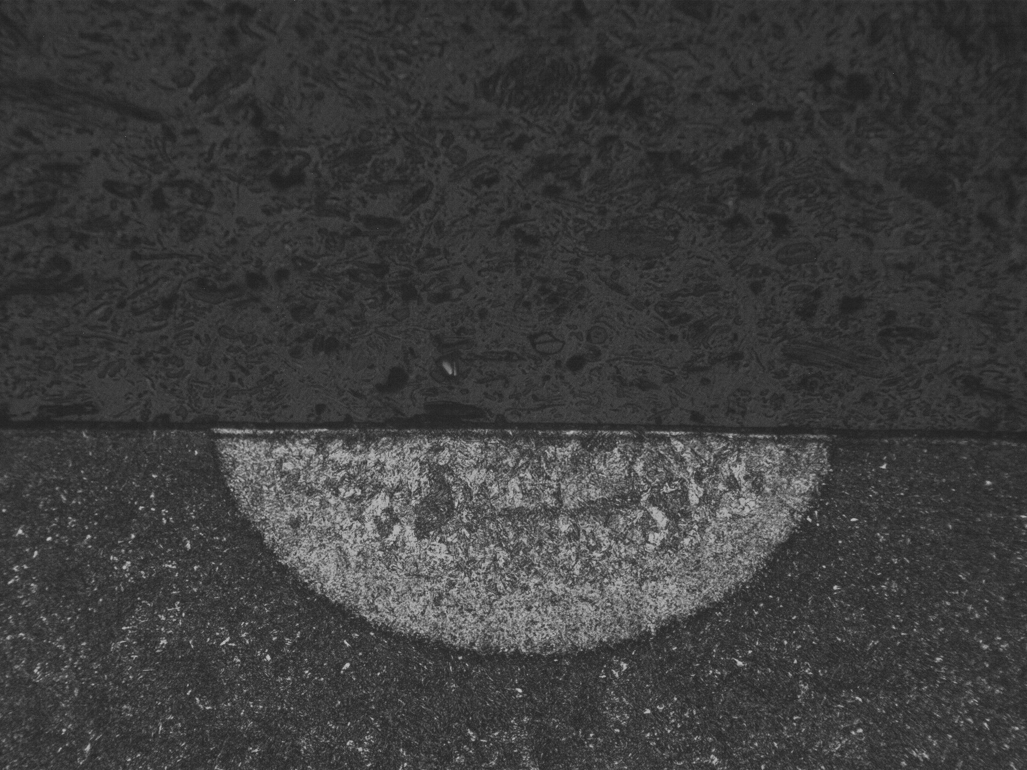

结合组

你这是做什么用的。断口截面的月牙形像是材质有问题。和热处理应该没有关系
 楼主| 发表于 2012-12-14 09:39:24 | 显示全部楼层
月牙形其实就是冲击试样表面重熔后的形貌,类似于焊缝形貌,其实它就是预制的脆性带,跟机加工的缺口一样。关键是从它断口的形貌分析断裂的形式。

发表于 2012-12-14 15:41:56 | 显示全部楼层
月默涵 发表于 2012-12-14 09:39
月牙形其实就是冲击试样表面重熔后的形貌,类似于焊缝形貌,其实它就是预制的脆性带,跟机加工的缺口一样 ...
预制的脆性带,不是很理解,能帮我解释一下吗?
 楼主| 发表于 2012-12-14 16:03:52 | 显示全部楼层
冲击试样表面重熔后,也就是月牙形的这部分,相对于基体它的组织发生了变化,可能发生了马氏体相变,不知道从图中可否看出马氏体组织,这样月牙形部分就会比基体硬且脆。

发表于 2012-12-14 17:17:05 | 显示全部楼层
楼主这是做的无缺口冲击了。

 楼主| 发表于 2012-12-14 20:55:38 | 显示全部楼层
gtn1314 发表于 2012-12-14 20:26
想问什么?目的很重要。
嗯,我就是想知道,断口是什么断裂形式,韧性断裂还是脆性断裂,或者是两种断裂形式都有。
发表于 2012-12-14 21:11:02 | 显示全部楼层
这个是脆性断裂,断裂性质主要看宏观有无塑形变形,不看微观是否有韧窝的。比如有时候氢脆断口上局部微观有韧窝形貌,但氢脆断口是典型的脆性断口,对吧?

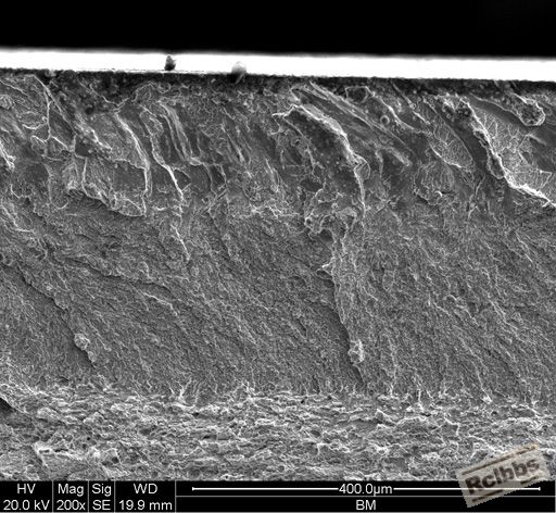

 楼主| 发表于 2012-12-15 09:07:26 | 显示全部楼层
gtn1314 发表于 2012-12-14 21:11
这个是脆性断裂,断裂性质主要看宏观有无塑形变形,不看微观是否有韧窝的。比如有时候氢脆断口上局部微观 ...
是的,从第二张200X的图中,可以看出明显的分区现象,你能帮我解释一下吗?
发表于 2012-12-15 11:43:20 | 显示全部楼层
有的时候这种分区和微观形貌有关,我推测这些分区的微观形貌有所不同。我的个人看法这种差别是和分区内组织和性能不同有关,比如是否存在分区内组织不同,是否局部更粗大,是否局部材料性能更硬而脆等,样品在您手中,可能您仔细观察分析后更有发言权
 楼主| 发表于 2012-12-15 16:44:06 | 显示全部楼层
gtn1314 发表于 2012-12-15 11:43
有的时候这种分区和微观形貌有关,我推测这些分区的微观形貌有所不同。我的个人看法这种差别是和分区内组织 ...
嗯,我也觉得是组织的不同导致断口形貌出现分区,谢谢你的建议。
