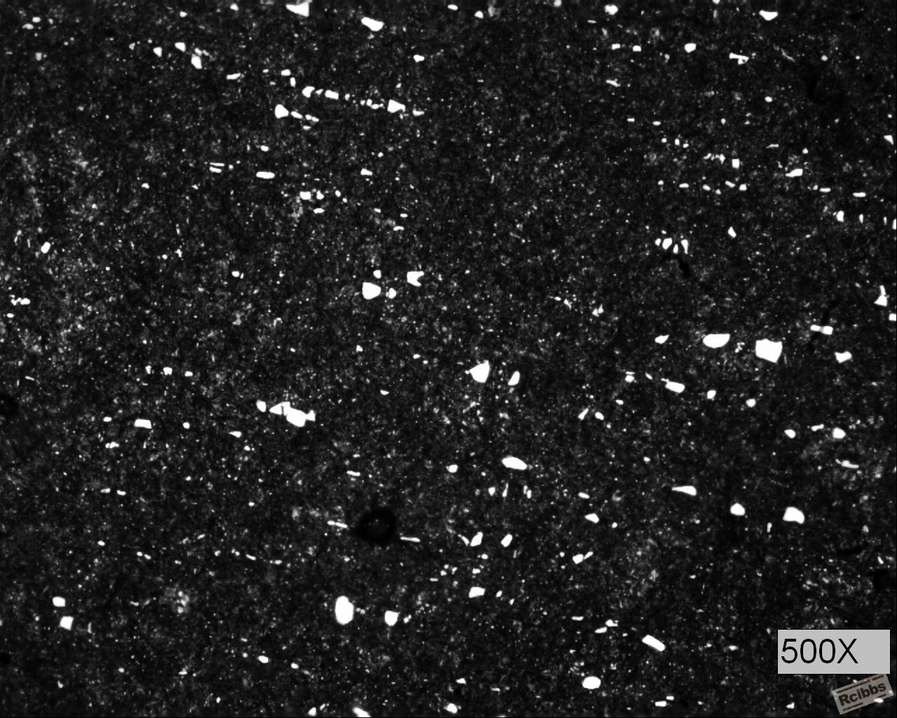

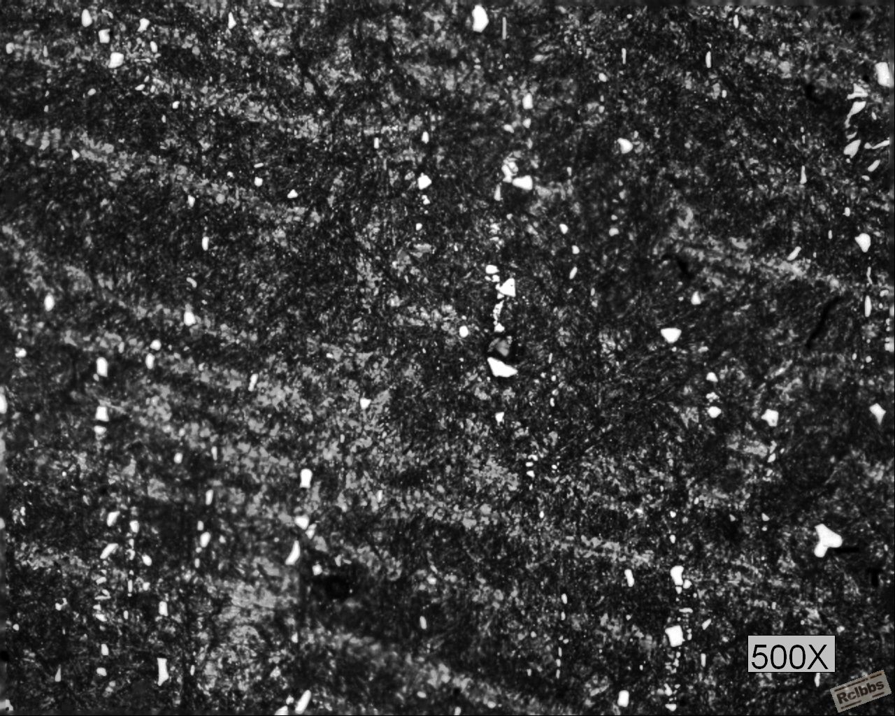

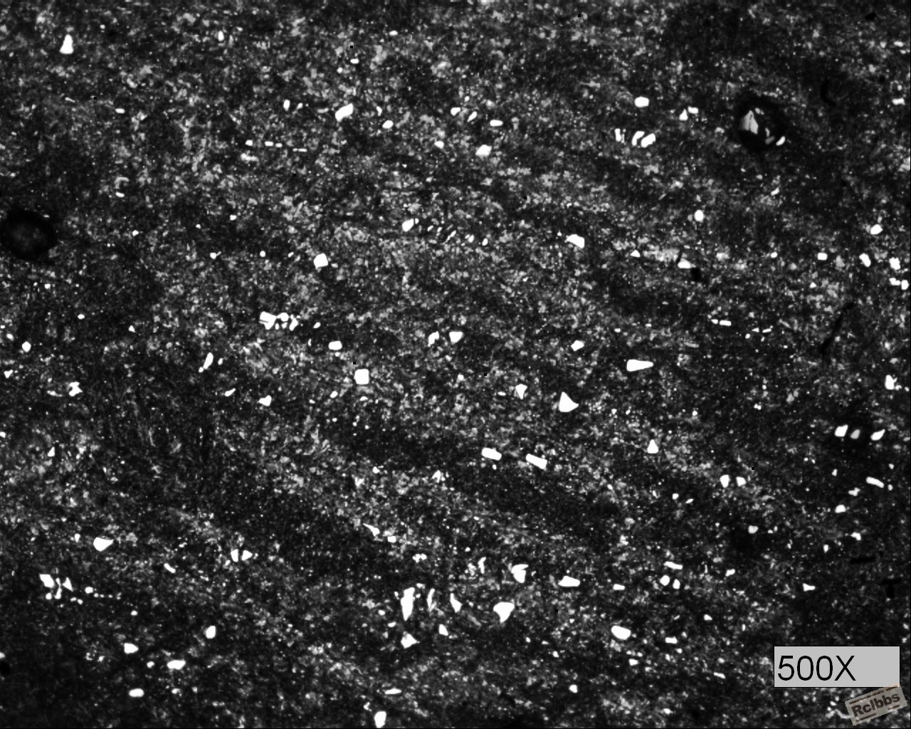

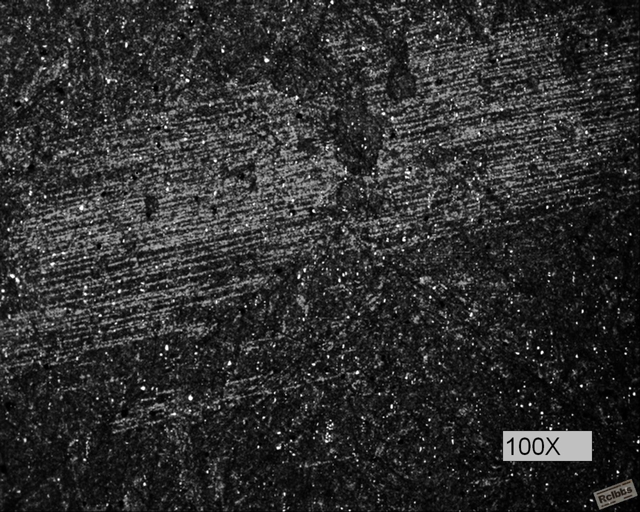

发表于 2012-12-14 16:14:46 | 显示全部楼层 |阅读模式
淬火1045回火550 2次 后出现异常组织。
签到天数: 2405 天
 楼主| 发表于 2012-12-14 16:20:05 | 显示全部楼层
写错了错了 淬火为1140 回火550 2次
签到天数: 608 天
发表于 2012-12-18 08:45:33 | 显示全部楼层
弱弱地问一句,ABC111是什么材料,其成分如何啊?
对你的金相面出现射线状白色区域组织,建议你将试样再用轻轻砂轮打磨一次后,重新制样。磨抛过程请稍微转动。若该现象消失,则为制样不规范带进的假相;若还有,请用更大倍数上传白色射线状区域组织照片,腐蚀时相对轻一点。如何?
