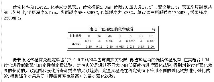

最近遇到一种齿轮渗碳钢,钢号是TL4521,不知此钢号是哪个国家的标准,还是哪个企业的标准,请了解的朋友指教下~!谢谢

请查看下面内容:是进口材料

TL4521 是德国大众标准 ,  我可以提供此材料 [email=jamietown@163]jamietown@163[/email].com
