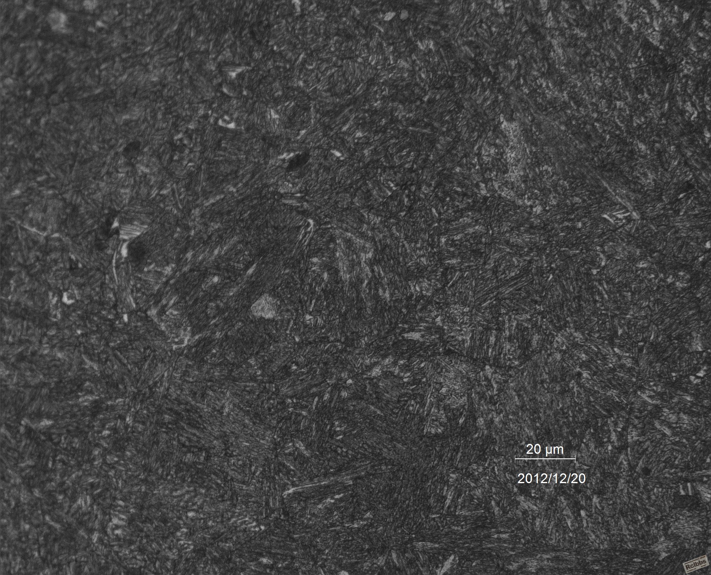

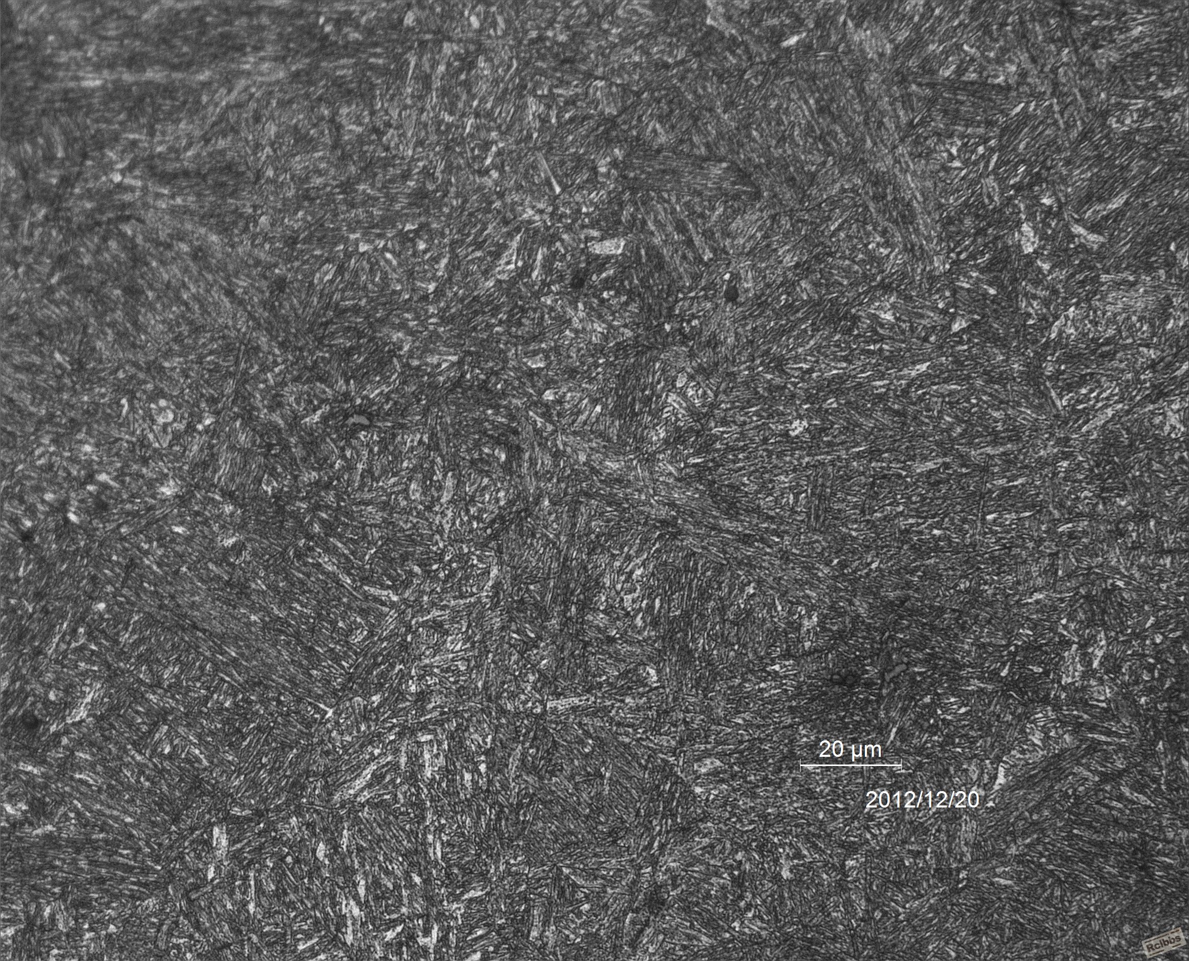

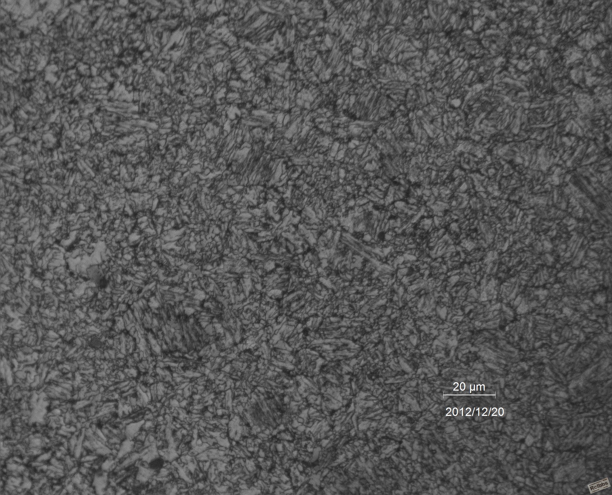

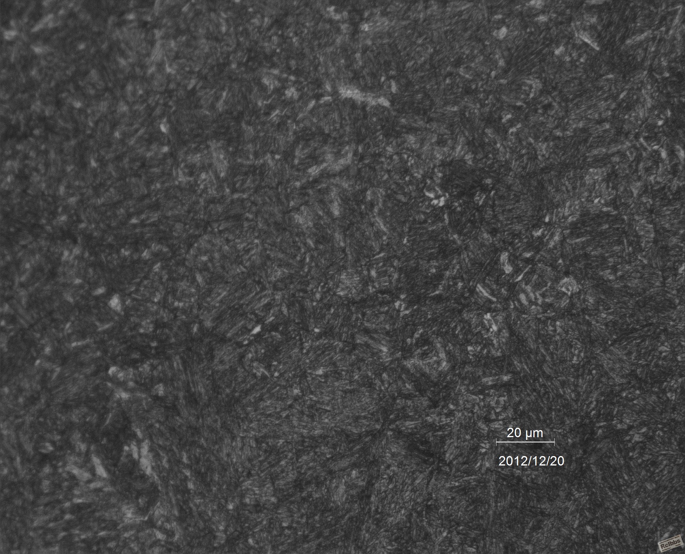

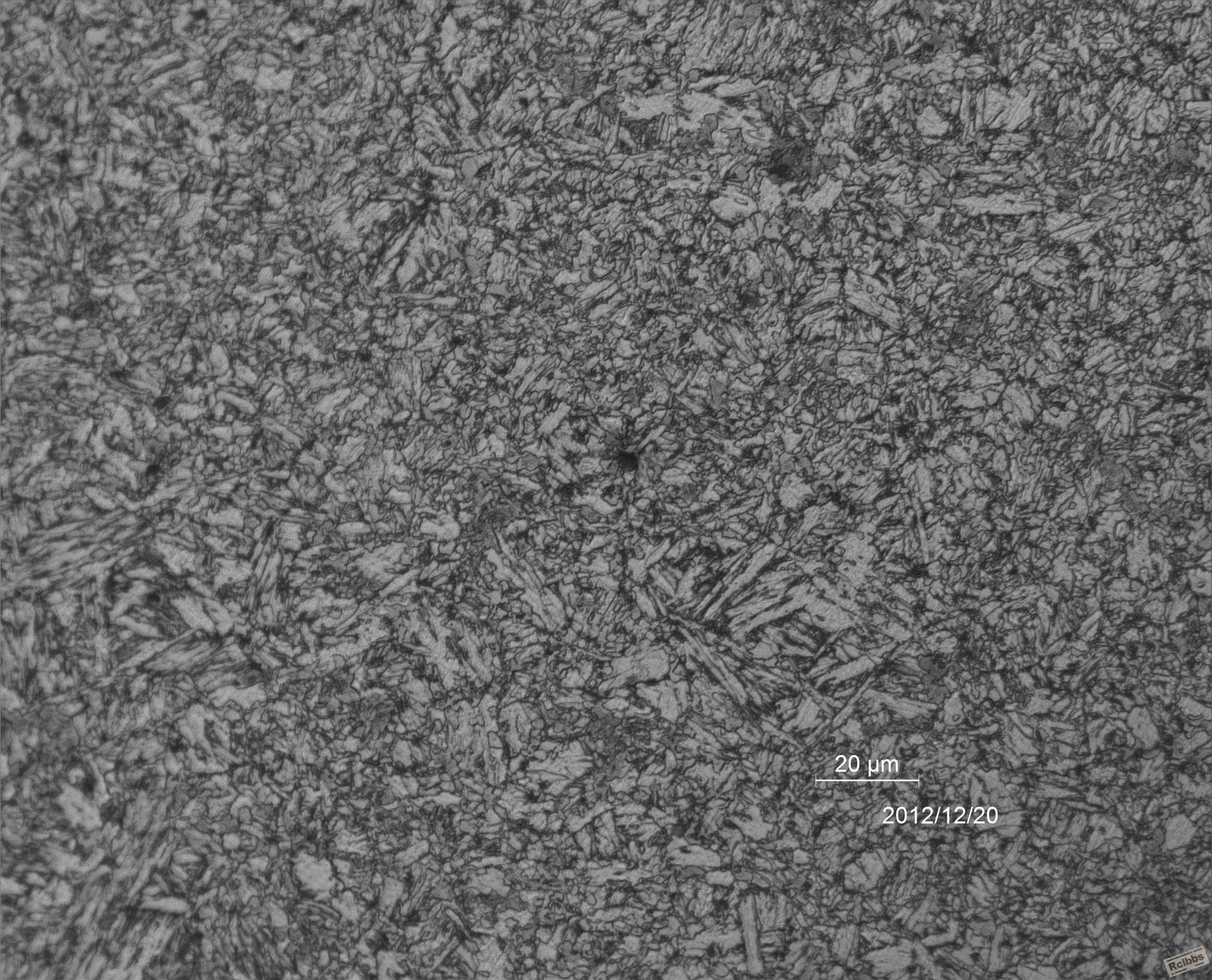

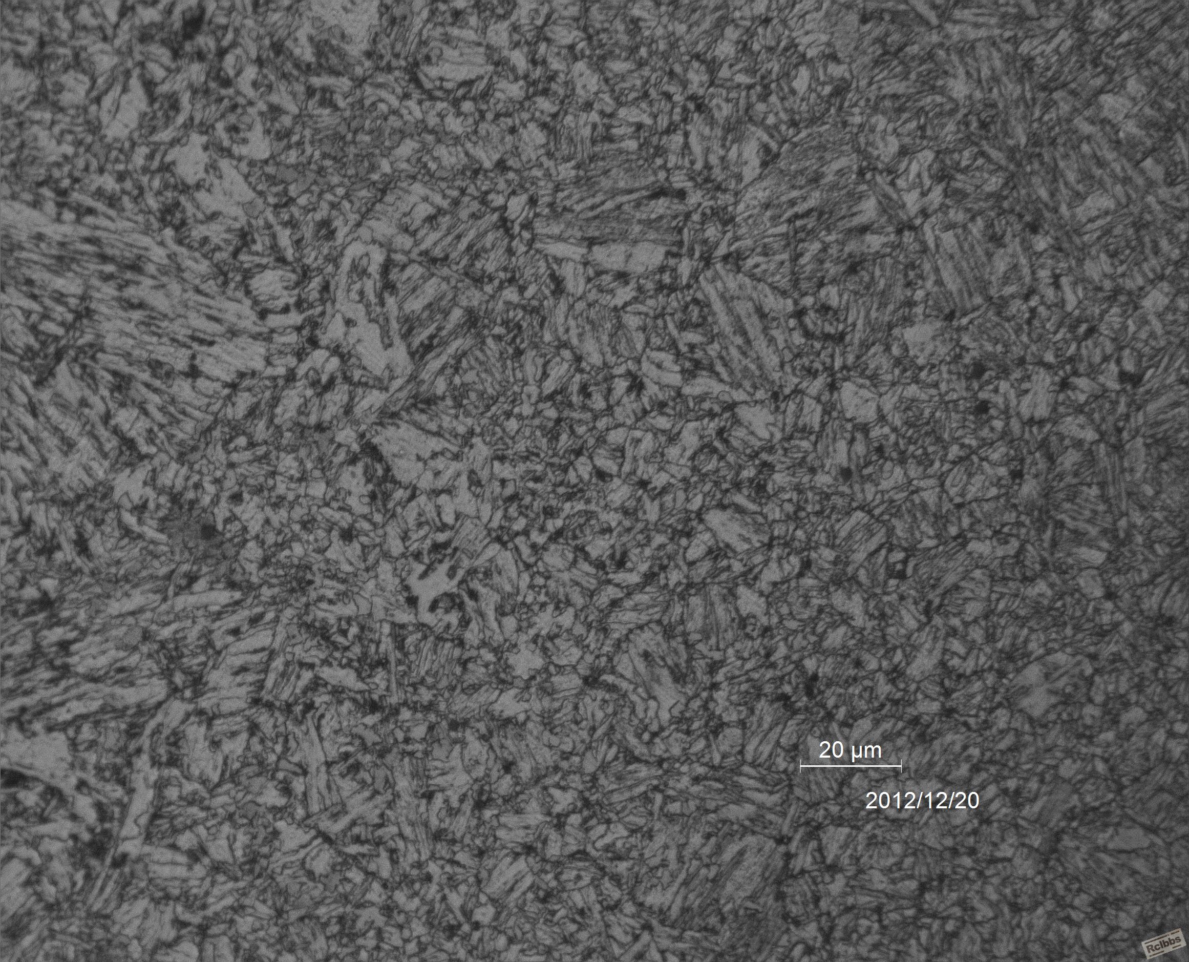

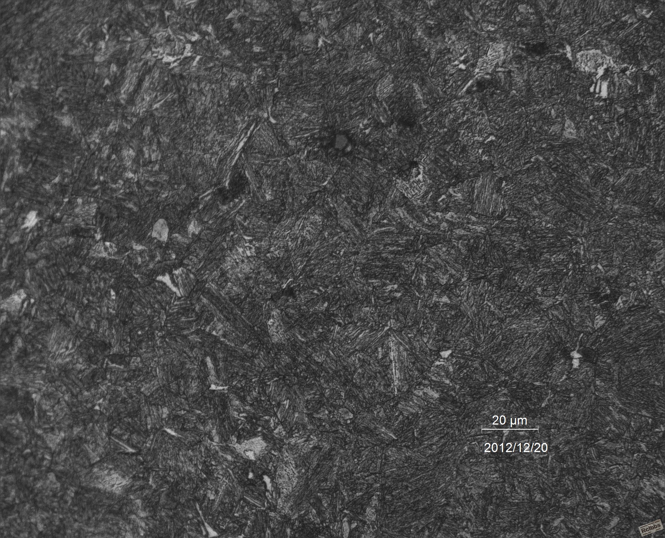

lsB3.jpg lsB2.jpg lsB1.jpg lsA4.jpg lsA3.jpg lsA2.jpg lsA1.jpg 材质为20MnTiB,10.9级螺栓。今天在打硬度时,发现芯部硬度HRC24~30不等。此螺栓是经过渗锌处理。A系列都是芯部组织,B系列也是10.9级螺栓的,只不过不是渗锌处理的。

哪里是A 哪里是B系列,4-6照片都有些回火贝氏体以及铁素体

把鼠标放在图片上,不用点击,能看到lsA或者lsB。你说的4-6张个人认为有粒贝,但是我们不做螺栓,外购件,这是在理化检验时,发现芯部硬度不好做的金相。因为这个螺栓经过渗锌处理,我认为对高强螺栓渗锌处理,很容易造成等级下降。前段时间买了上海一家比较出名的专做紧固件的渗锌高强螺栓,也是标为10.9级,实物拉伸只有850MP啊左右。

请问哪位前辈能帮看看,出现芯部硬度不够的原因呢

LZ能否重新磨抛后,适当腐蚀轻一点,让组织的细节更清楚一些,再让大家帮你判断,如何?

你好,我在显微镜上看挺清楚的,结果一获取照片,就有点模糊了。
