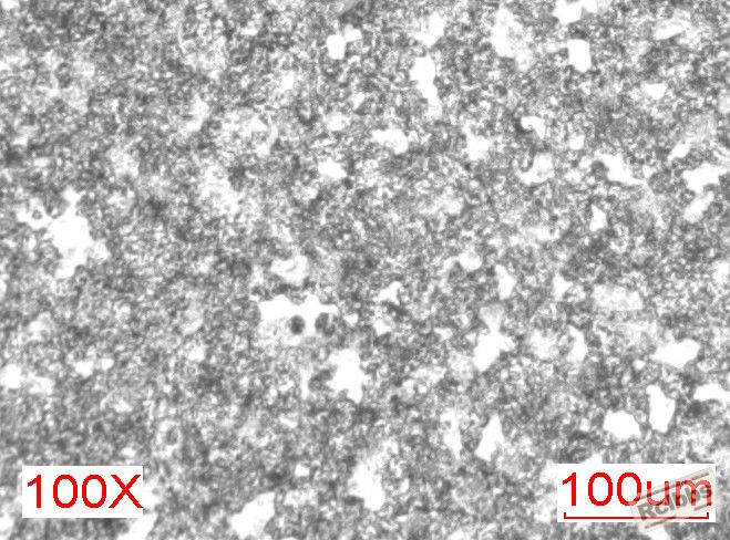

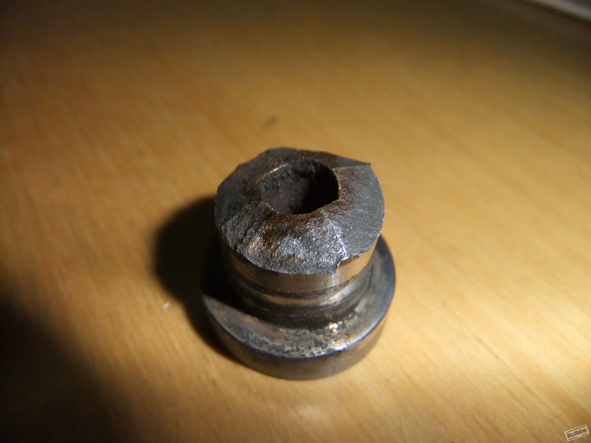

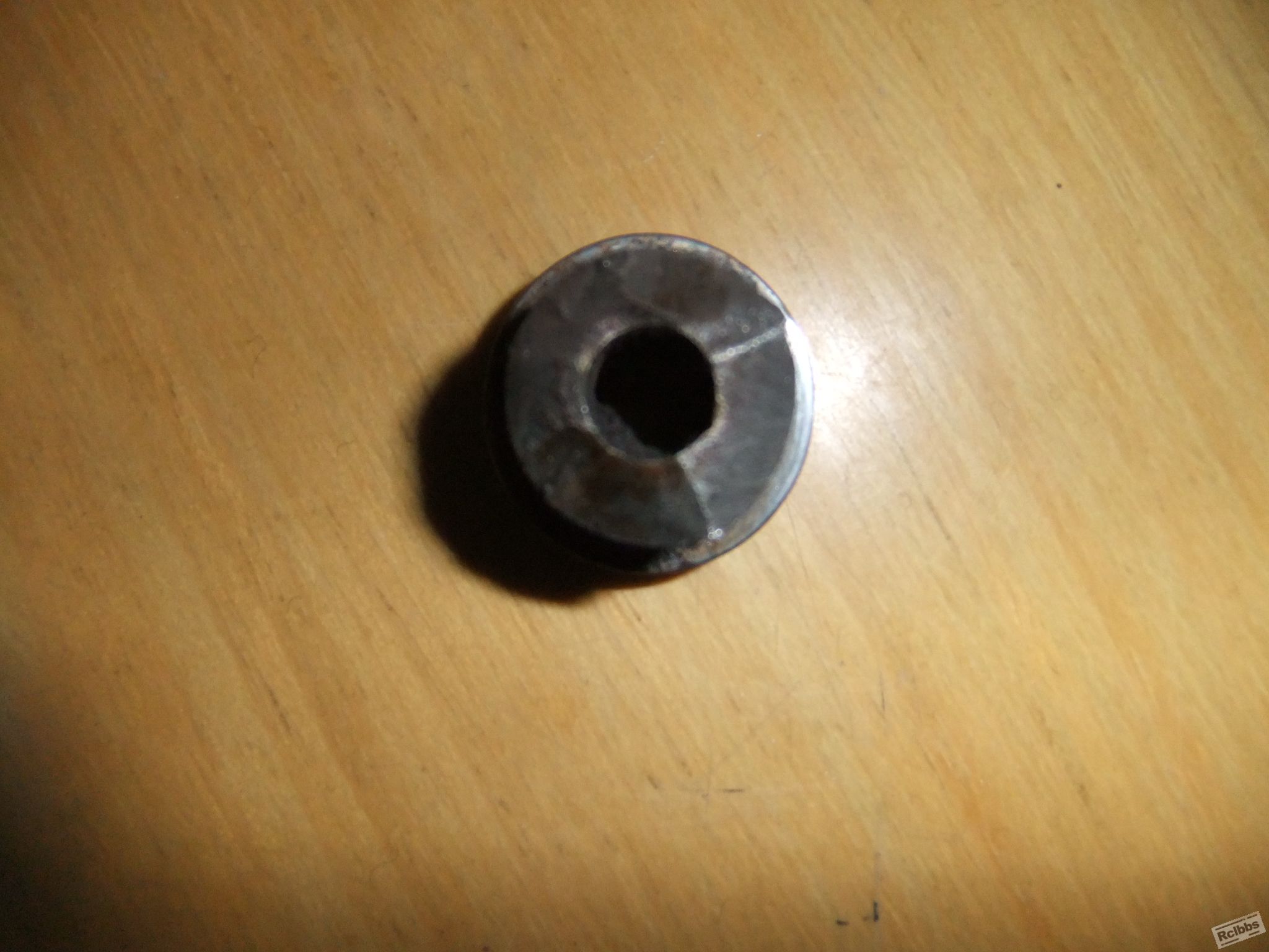

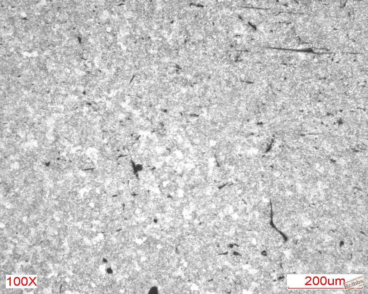

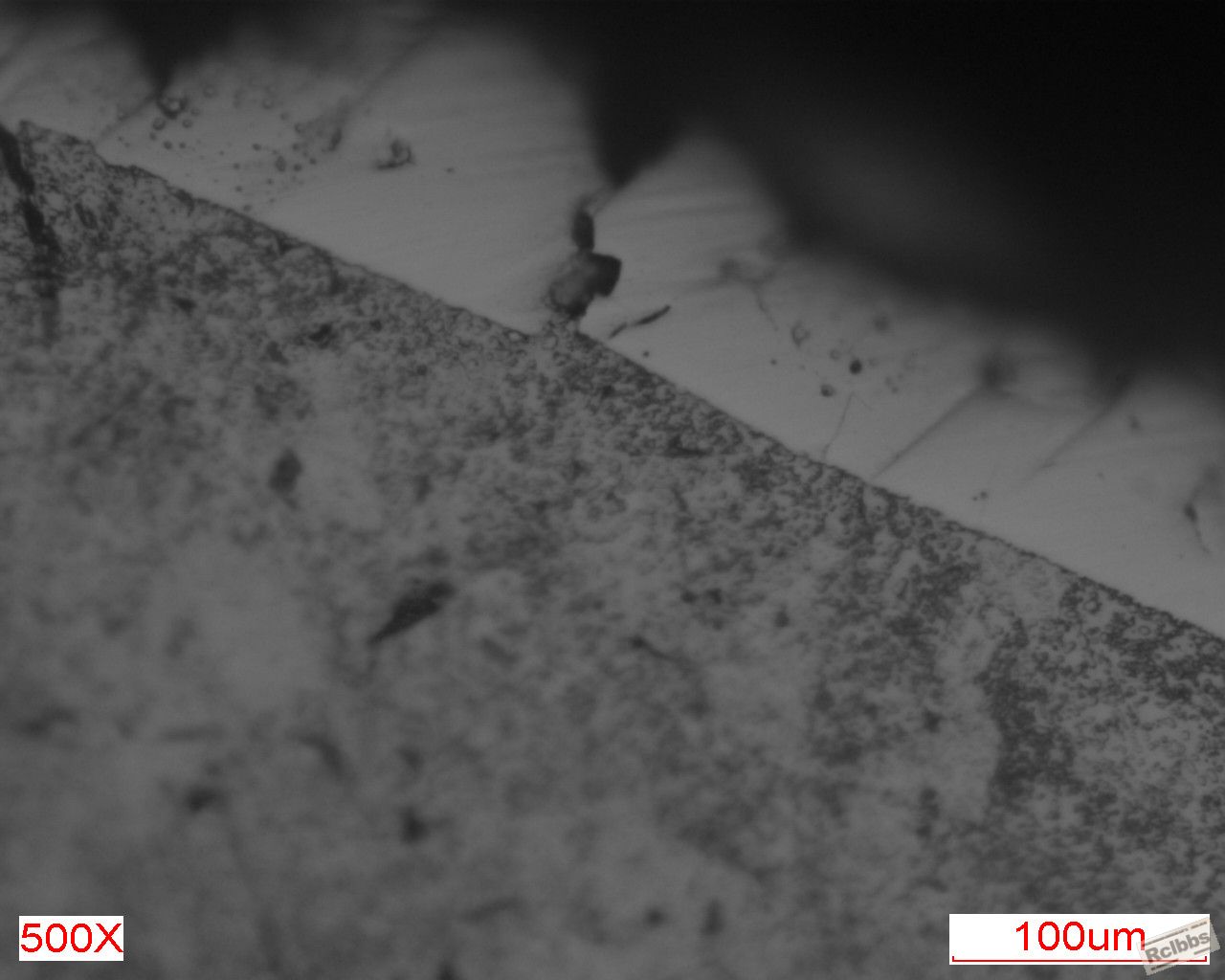

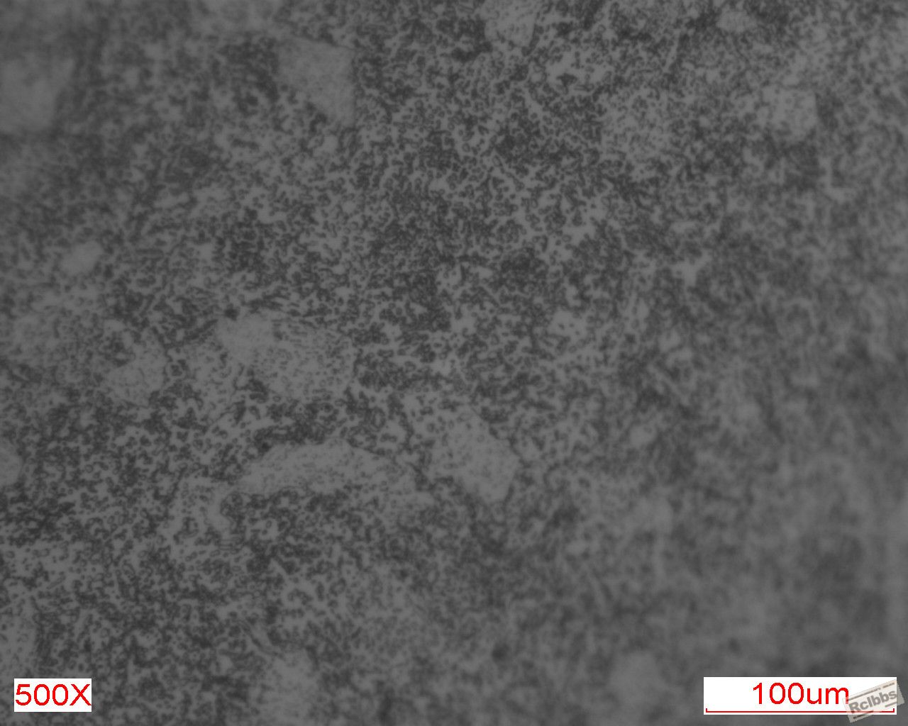

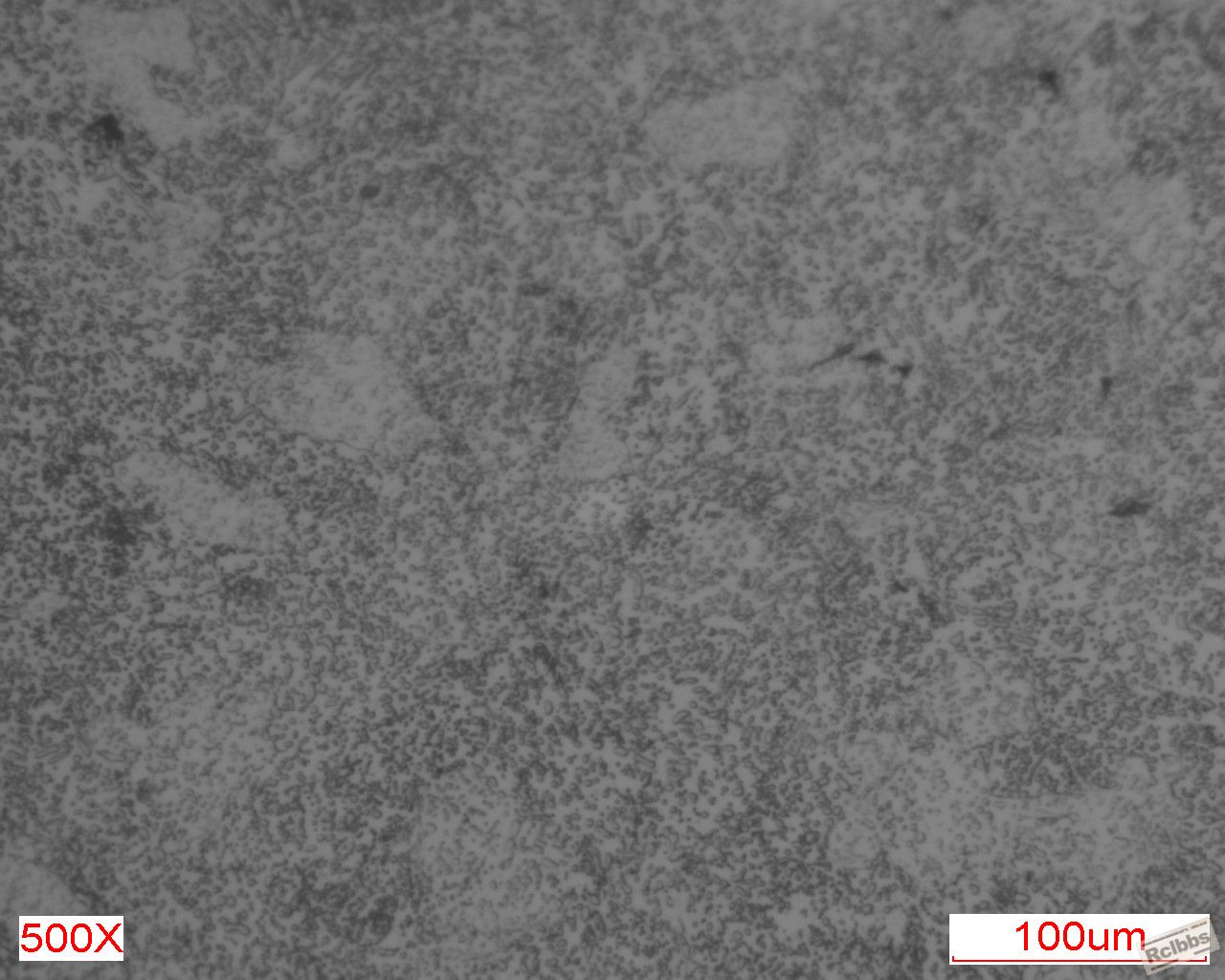

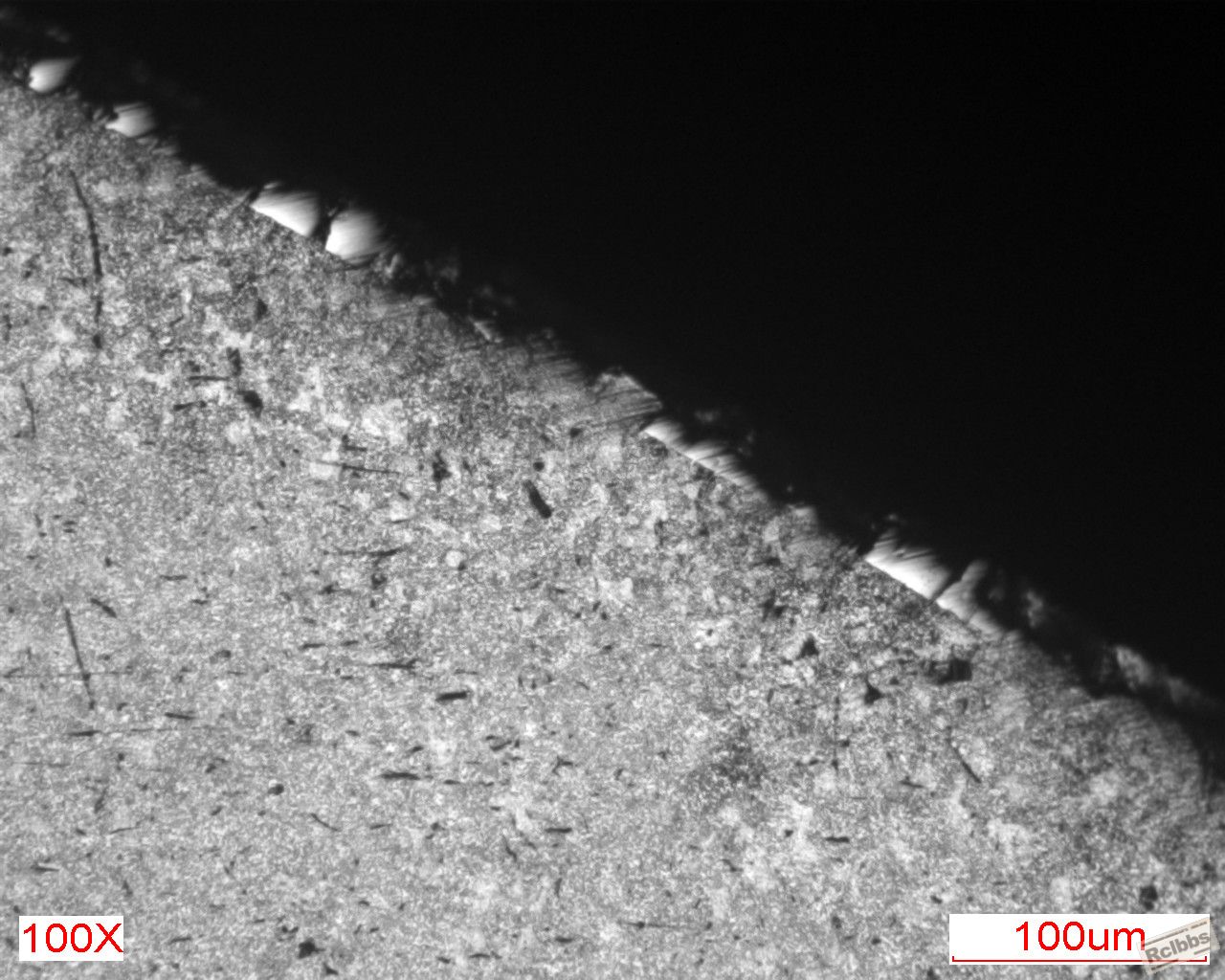

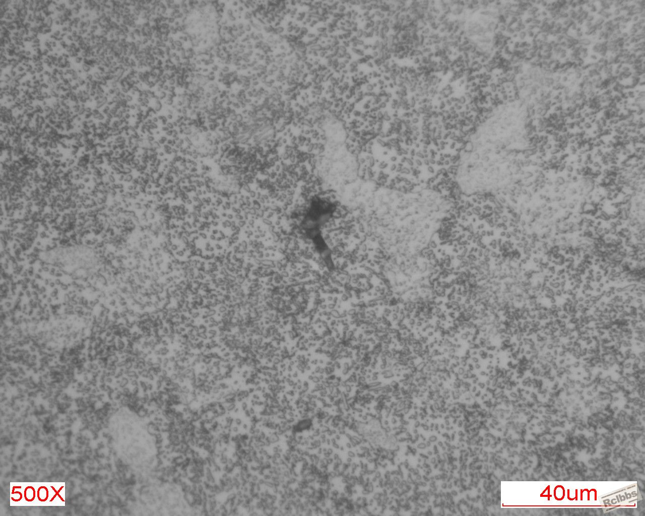

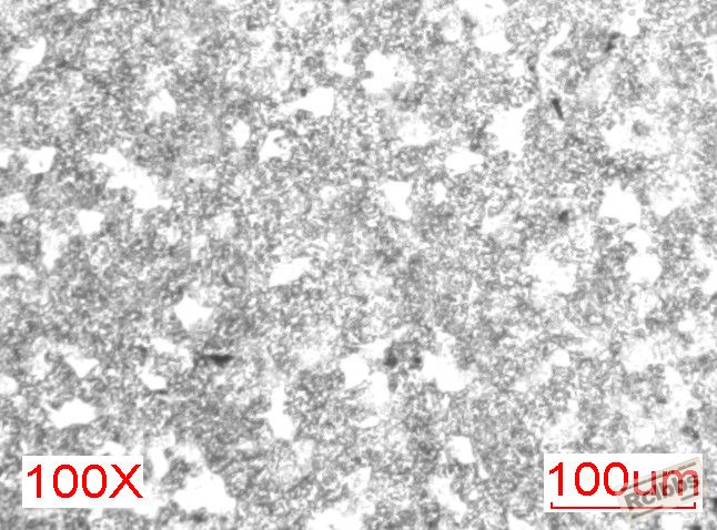

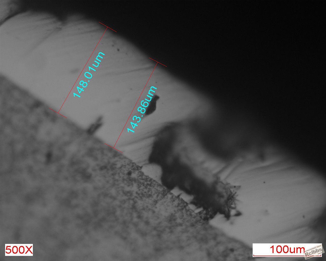

 楼主| 发表于 2012-12-25 18:34:00 | 显示全部楼层
不好意思,昨天装系统,没来得及传照片
断口处
表面100X
镀层
镀层附近
剩下的都是心部的了
签到天数: 608 天
发表于 2012-12-25 20:24:12 | 显示全部楼层
从最后一张照片,是LZ的金相水平差还是该轴材料为粉末冶金材料呢?
LZ能否看一下抛光态的样子,若有孔隙,请上一张照片。
另:
断口形貌需要清洗后重新上传外,最好将两断面对合,再照一张整体轴的照片和一张断裂部位侧面近距照片上来,会更好。

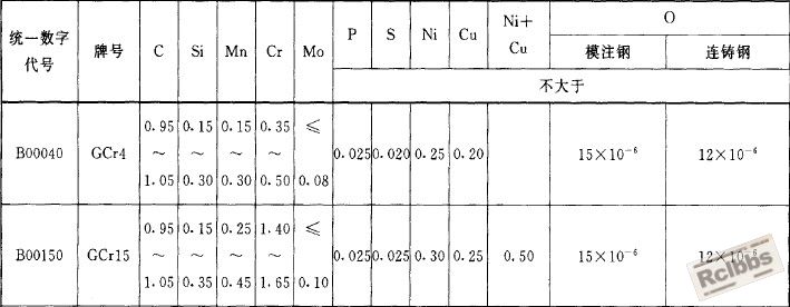

发表于 2012-12-21 08:30:00 | 显示全部楼层
是轴承钢GCr15,成分在这个范围内,
化学成分(%)C:0.95-1.05,Mn:0.25-0.45,Si:0.15-0.35,S:≤0.025,P:≤0.025 Cr:1.40-1.65, Mo:≤0.10,Ni:≤0.30,Cu:≤0.25,Ni+Cu≤0.50

不知楼主有否做一下金相检验,可以拍张照上传,光谱是多少通道的啊?其他成份是多少?退火态表面镀铬工艺是没有问题的。
