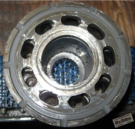

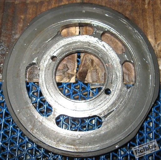

似乎有异物落入这对摩擦副中去了,出现了异常磨损,并进一步形成磨砺磨损。

缸体的底面磷化喷涂,材料QT600-3,配流板三元共渗,材料HT300,失效图片如下:

使用前是否配研?有点像油污染了。检测一下污染度
