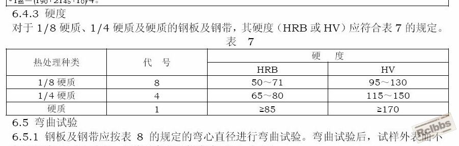

我觉得这应当与最终的冷变形量及冷作硬化有关----1/8,1/4,1/2是变形量。

宝钢SPCC热处理种类分为1/8硬质、1/4硬质、硬质热处理工艺是怎么加工的?几分之几的硬度是怎么规定的?谢谢

这个应该是冷连轧和连续热处理的。热处理工艺与设备有关,请了解情况的网友答疑。
