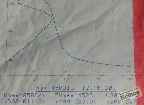

找到一张类似的冷却曲线。
楼主  折光多少?浓度多少啊?  有没有具体数据?

 楼主| 发表于 2012-12-28 18:04:39 | 显示全部楼层
找到一张类似的冷却曲线。
