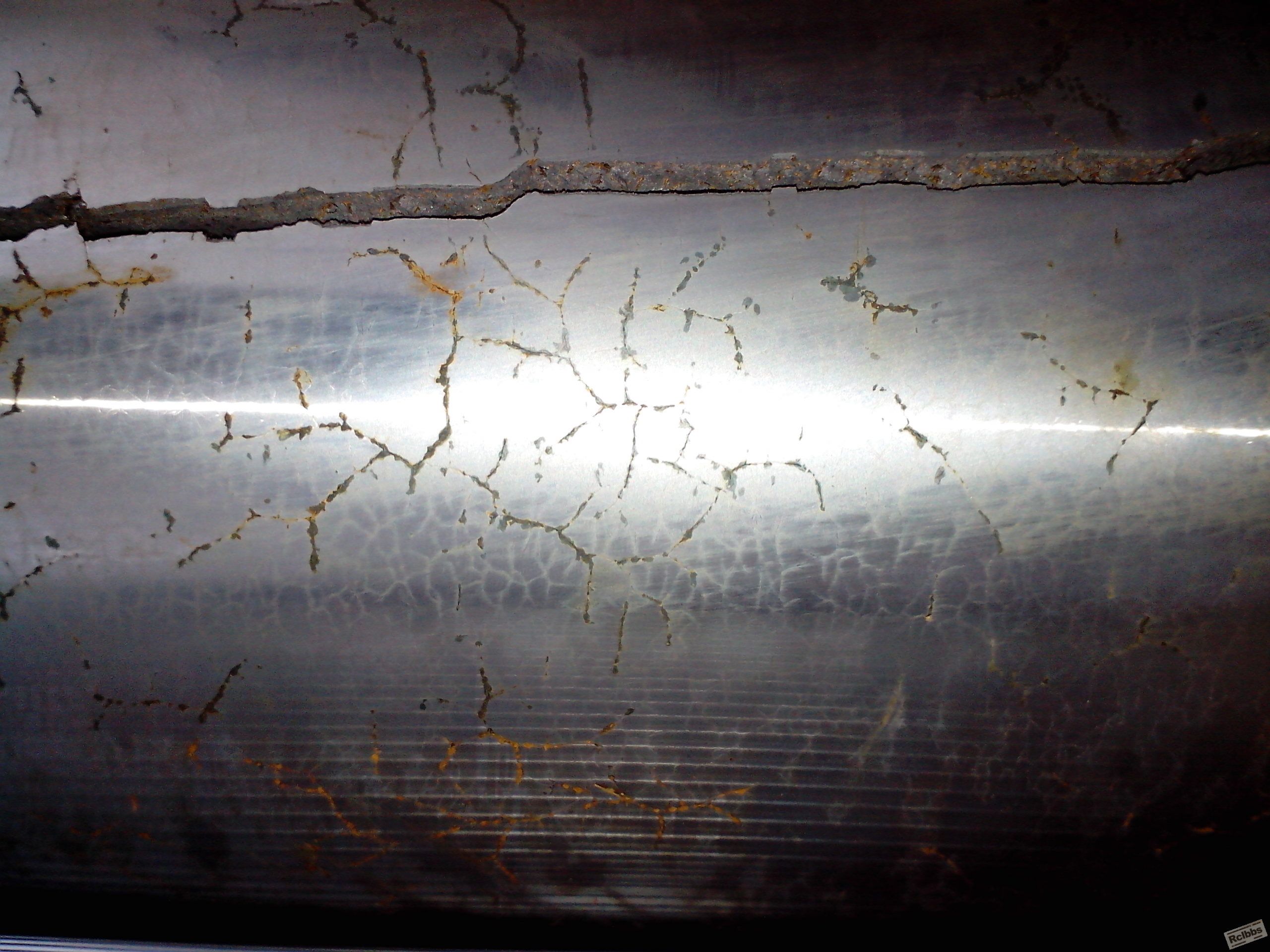

在电镀厂 他们将工件放到清洗用的池子里 然后说听到砰的一声 出来就这样了
清洗用的池子指的是酸洗池嗎?
Hydrogen-induced cracking ? 殘留應力也是幫兇.磨削也有嫌疑.

表面有明显的磨削龟裂现象,磨削进刀有点快。

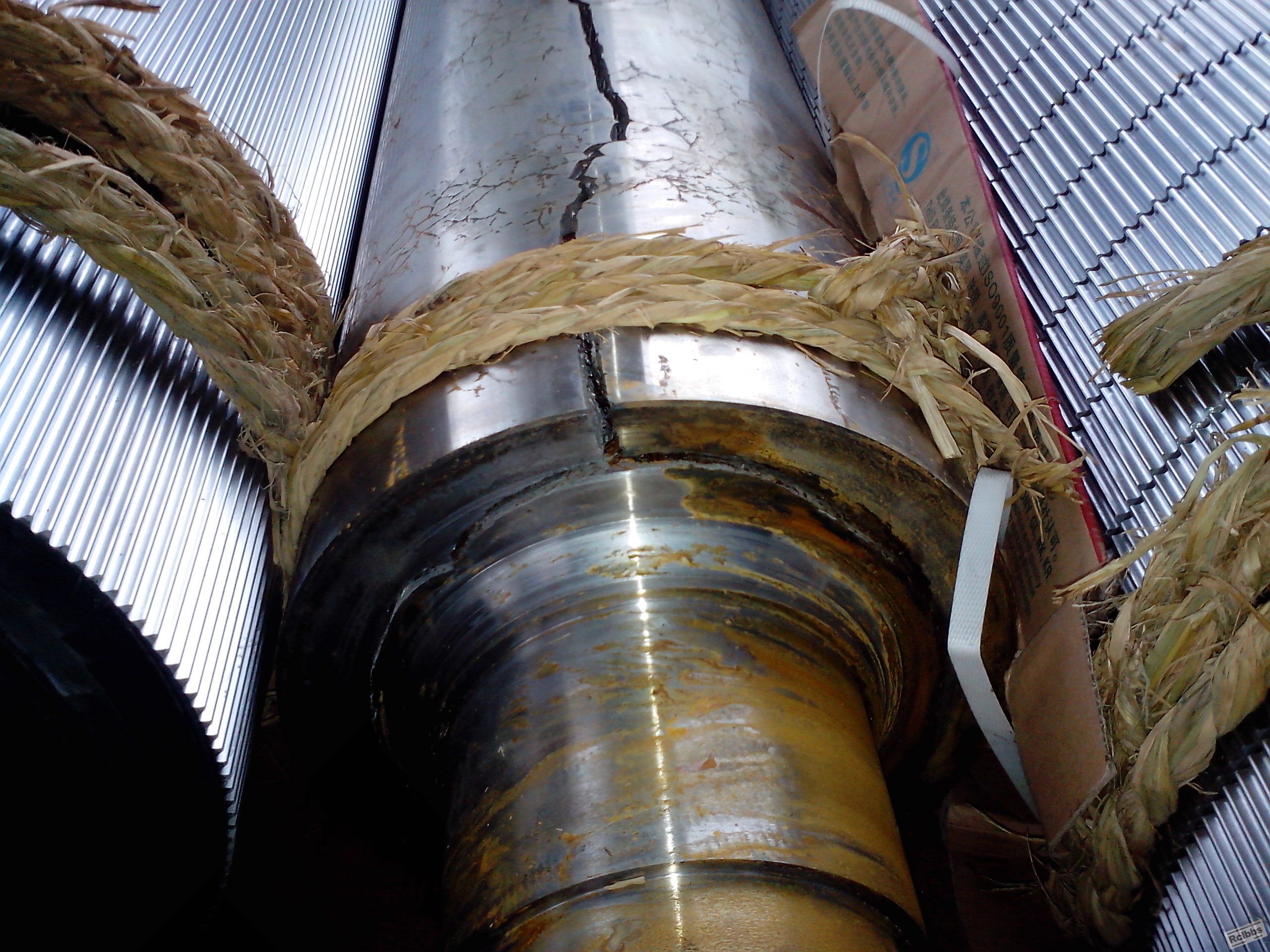

个人倾向于回火不足造成的,这么大的轴至少也要5小时。两小时太短。

至于龟裂现象,磨床操作一定有关系。

不知道你们产品对表面硬度要求高不高  这回火温度比较低,回火时间2小时太短,这么大的工件最起码得回火五六个小时,要不应力消除不了

我感觉有的裂纹像嚰削产生的,有的又像材料或者是工艺的问题,谢谢

应该与磨削有关系!建议楼主上金相图片分析!

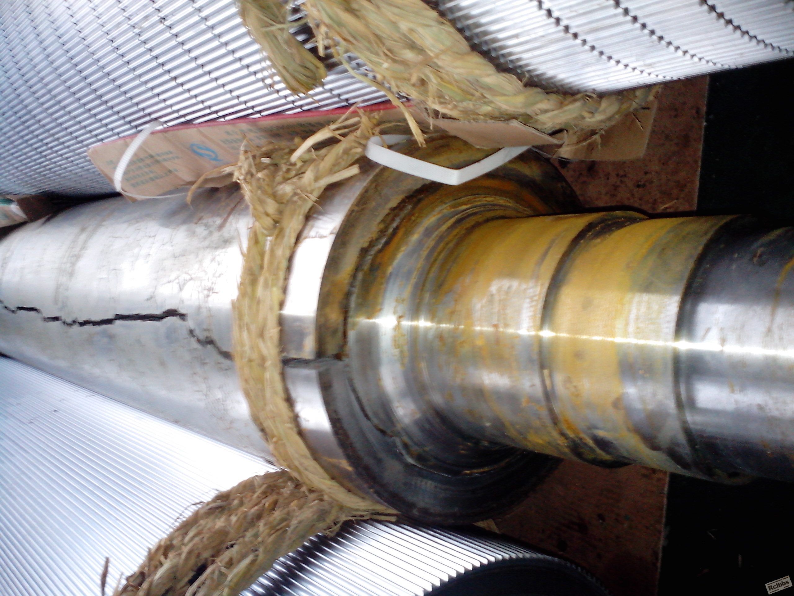

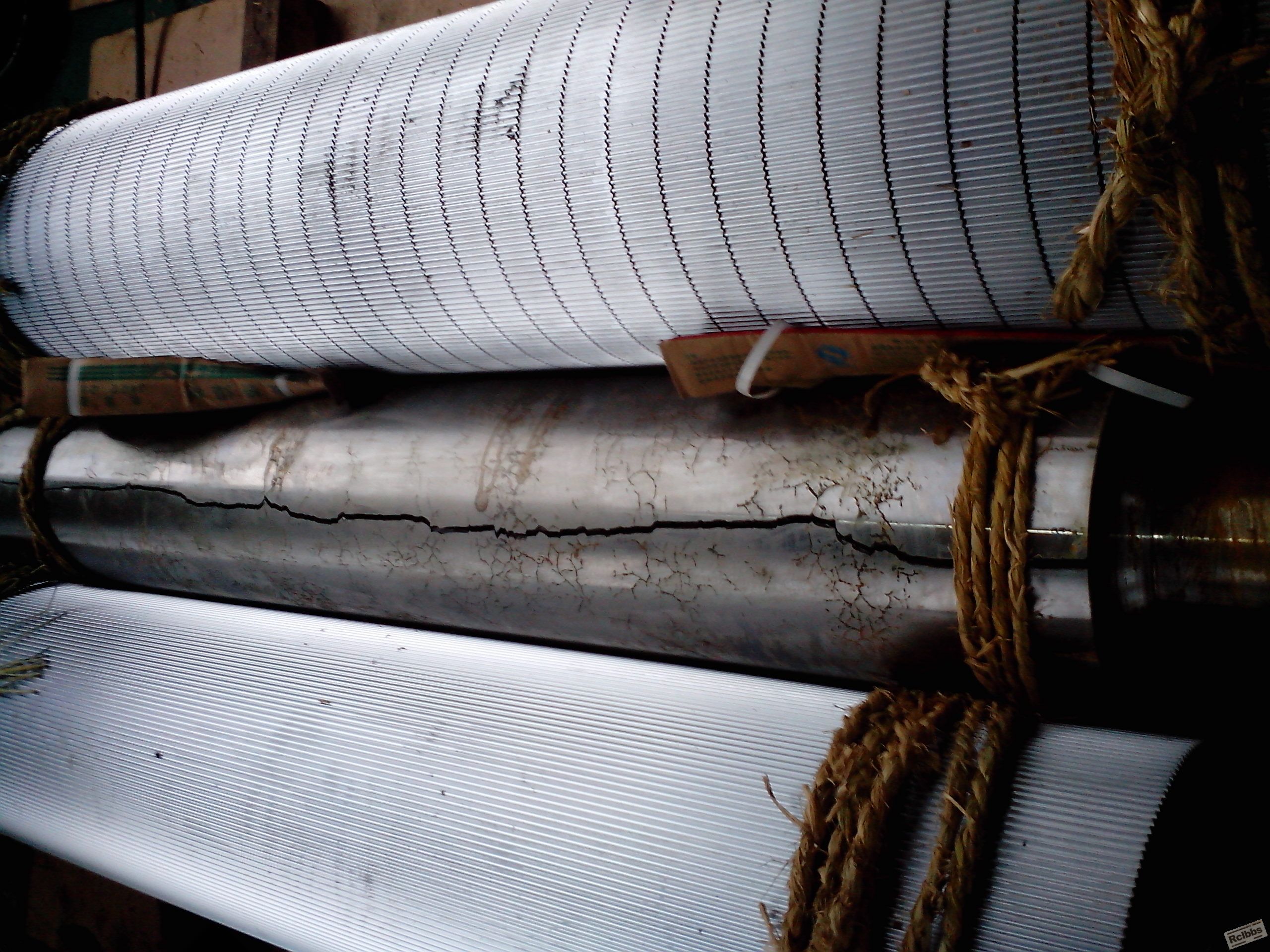

前辈 工件已经拉回来了 给您看看照片 IMG_20121228_155335.jpg IMG_20121228_155325.jpg IMG_20121228_155358.jpg

网状裂纹应该与磨削不当有关。

     回火不充分, 应力过大造成!

这种现象是热处理不当 应力过大造成 磨削也有因素.

哎 真的让小子很伤脑筋呢 从我来公司到现在两年 这么大的事情还是第一次 也是公司第一次出现这种事情 以前 有个砂眼什么的 也就罢了
言归正传:
材料是48CrMn应该是没错的 两端我们称之为(轴头)是焊上去的 轴端连接方式是 热配套然后用电焊 接着就是放到炉里回火 差不多300℃保温2个小时左右(升温时间不算) 然后粗车 表面和轴头 打中心定位孔 我才能放到 立式淬火机床上去加工的
  我估计淬火之前应该是不存在应力的 然后工件冷却后 再放到外圆磨床上加工 粗磨外圆和轴承位 最后送到电镀厂进行电镀
至于13楼前辈说的
  原材料 怎么产生的我不知道 但是公司要求 其材料需镗内孔 然后进行调制处理 调制完应该回火吧 不然硬度肯定很高 车床车不动 如果是调制 硬度不够 中频的时候 工件会有不同程度的弯曲 也就是俗称的变形 但这个工件 从开裂前 所有迹象 看不出是从调制以后到淬火以前出现的问题 应该从 镗内孔到淬火前都是没问题的 至少看是看不出
  个人觉得 原材料的加工有问题比如说 非锻打 在配两端轴头的时候 大筒体内孔两端有明显的砂眼 大小不一 分部也不均匀 观察裂口处 感觉成分较多 貌似有杂质的样子

应该是应力作用下产生的开裂,这么大的件热处理工艺太简单了,淬火后必须要回火。另外淬火后硬度有点偏高。

我觉得炸纹不一定是没有回火产生的,虽然中频淬火后,没有进行回火会产生应力。但是之后进行了高温退火,应力得到了消除。或许高温退火前内部已经发生了裂纹,只是当时没发现。最后才暴露出来的。

只有一条轴向的与预先热处理关系较大,在后续工序各种应力综合作用下爆了,与材料也许挨不上。

材料问题和前道工序要考虑,建议追溯上上步的全部工艺逐一排查。这裂纹也太厉害了!
