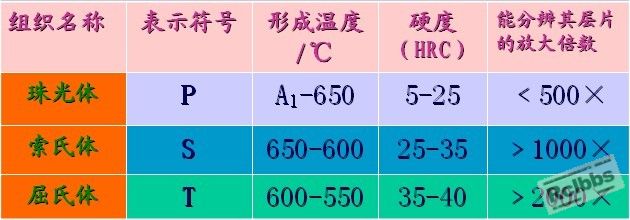

老看你说回答的人少,我帮你回答一下。你既然说你在看书,为什么没看到珠光体类型分类了?一般我们说珠光体分三类,根据片间距不同,P、T、S。他们转变温度不同,T和S片间距较小,转变温度比普通珠光体低。如果你看到了珠光体、S、T的介绍,这个问题你肯定不会问,组织介绍应该在一起的。

未命名.jpg 材料:45 钢
工艺情况:760度保温20min 水淬,180度回火火30min
浸蚀方法:4%硝酸酒精溶液浸蚀
组织说明:浅灰色的为马氏体,黑色团状的为托氏体,白色块状、颗粒状为铁素体。
由于在双相区内保温,铁素体在淬火后仍留在基体内。同时,由于淬火温
度低,保温时间短,奥氏体均匀化差,局部区域在冷却时发生了托氏体转变。
刚才在书上看到的,托氏体转变???什么情况下发生托氏体转变???

未命名.jpg 760度应转变成珠光体啊,怎么会T转变呢???

孤独时候你好:我在钢铁500问(也有可能是300问,具体忘了)里面看到有“钢在冷却时发生哪些类型的组织转变”一题,其中珠光体转变介绍如下:珠光体转变温度范围在A1~550℃左右。1.在接近临界温度750℃转变形成可以在显微镜下看到的层片比较粗大的珠光体。2.在665℃产生的的层片状珠光体只有在更高倍的显微镜下才能看清,该类珠光体成为索氏体。3.在C曲线鼻尖附近(580℃)形成的珠光体层片更细,在电镜下才能分辨,称为屈氏体。
你所讲的760摄氏度转变只是理论知识,在实际生产中工件是由表及里冷却的,例如共析含碳量的合金钢钢淬火通常由表面到心部组织为:马氏体→马氏体+托氏体(少量贝氏体)→托氏体+索氏体→珠光体+索氏体等。所以学习热处理也要遵循马克思主义:理论联系实际滴
