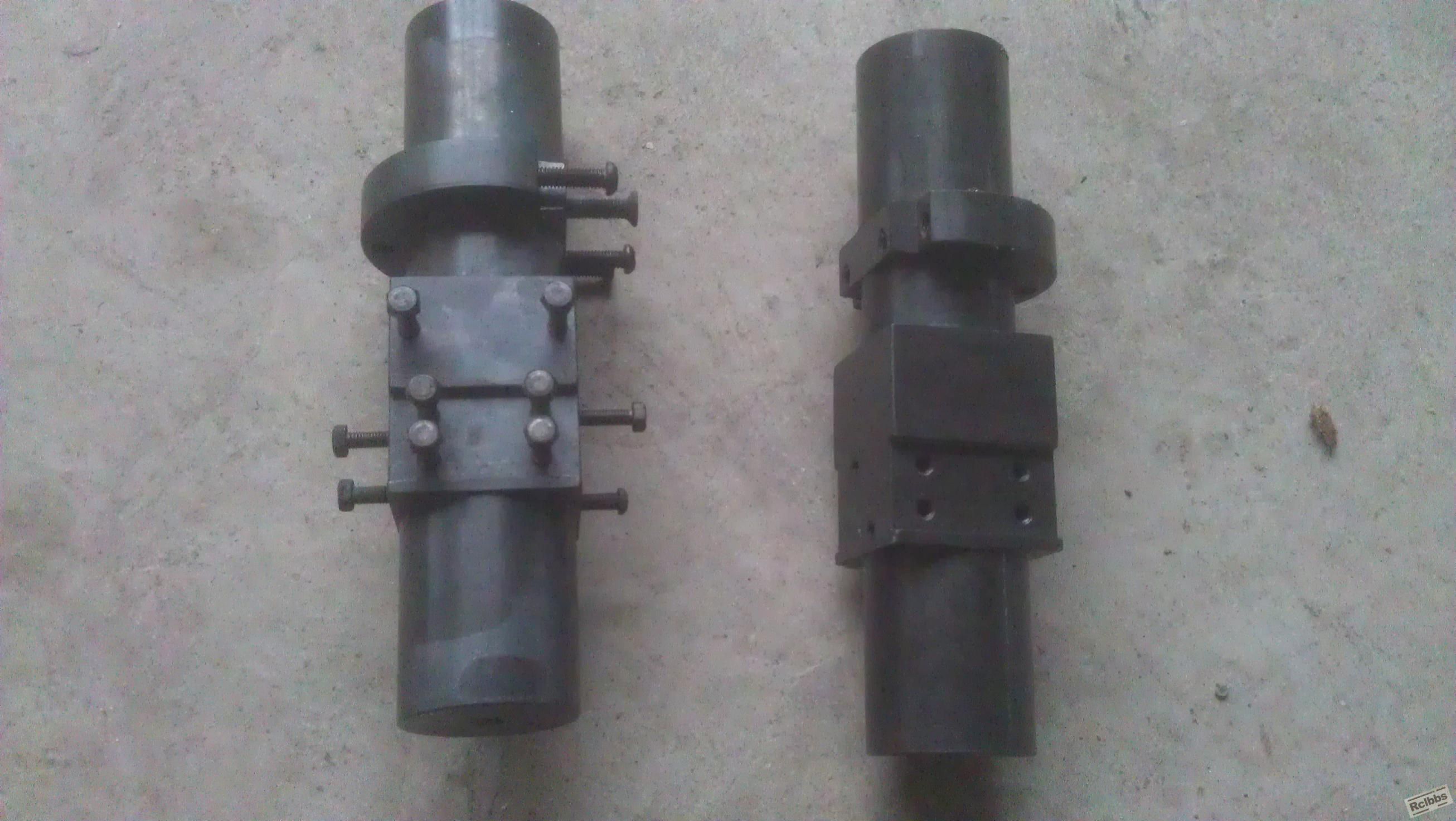

 楼主| 发表于 2013-1-8 21:47:57 | 显示全部楼层
没有上螺钉的是零件本身,材料GCr15。上六个螺钉的零件表面硬度偏底,其他三个面硬度RC62。
 楼主| 发表于 2013-1-7 21:05:43 | 显示全部楼层

发表于 2013-1-7 21:48:47 来自手机 | 显示全部楼层
楼主的意思是不是说保护螺纹的辅助夹具表面硬度低啊,看照片像是中间段用的是螺纹保护夹具。你说的GCr15是零件的材料还是辅助夹具的材料?来自: iPhone客户端

发表于 2012-12-30 09:02:38 | 显示全部楼层 |阅读模式
工件(见图)螺纹保护在真空炉垂立加热淬火,但螺纹保护面硬度偏低(RC45),其它面很好(RC62)。问一下:什么原因?
 楼主| 发表于 2012-12-30 09:05:09 | 显示全部楼层
发表于 2013-1-11 22:22:38 | 显示全部楼层
方便透露一下具体工艺么? 淬火温度和保温时间还有淬火方式
 楼主| 发表于 2013-1-12 21:10:31 | 显示全部楼层
840度2小时,油淬。
