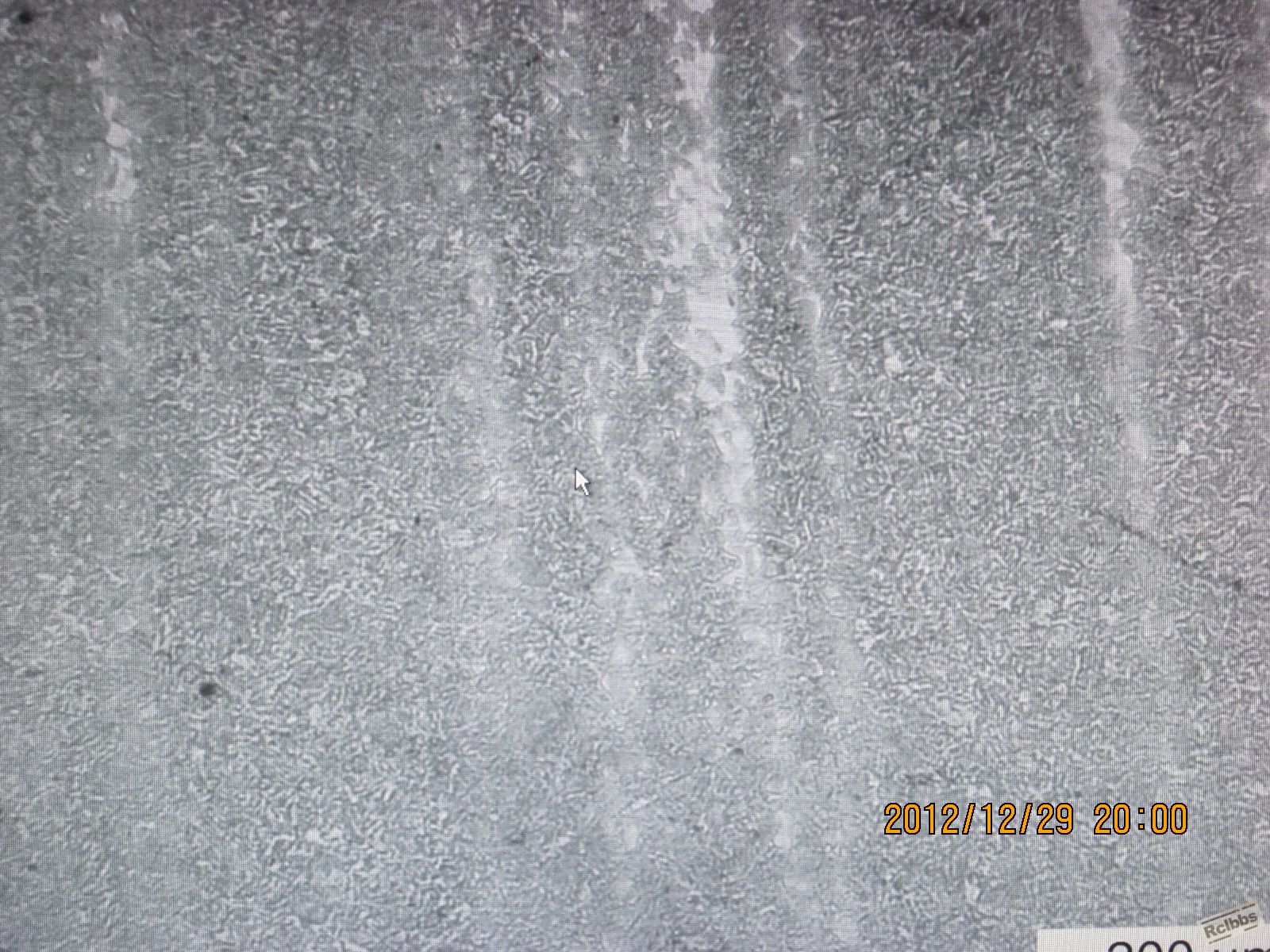

 楼主| 发表于 2012-12-31 17:14:44 | 显示全部楼层
有谁能准确告诉我,像这样子的材料能合格验收吗?谢谢了!由于小弟缺少相关方面的经验,还请前辈们给些参考意见!谢谢啦!

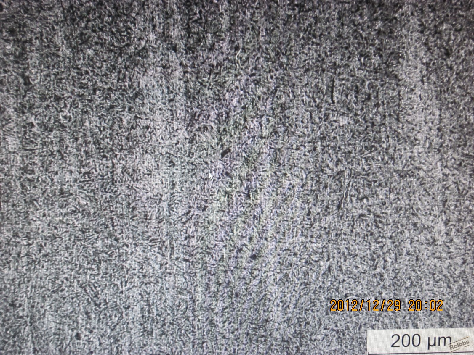

 楼主| 发表于 2013-1-2 19:23:40 | 显示全部楼层
我是860度加热,然后直接空冷的

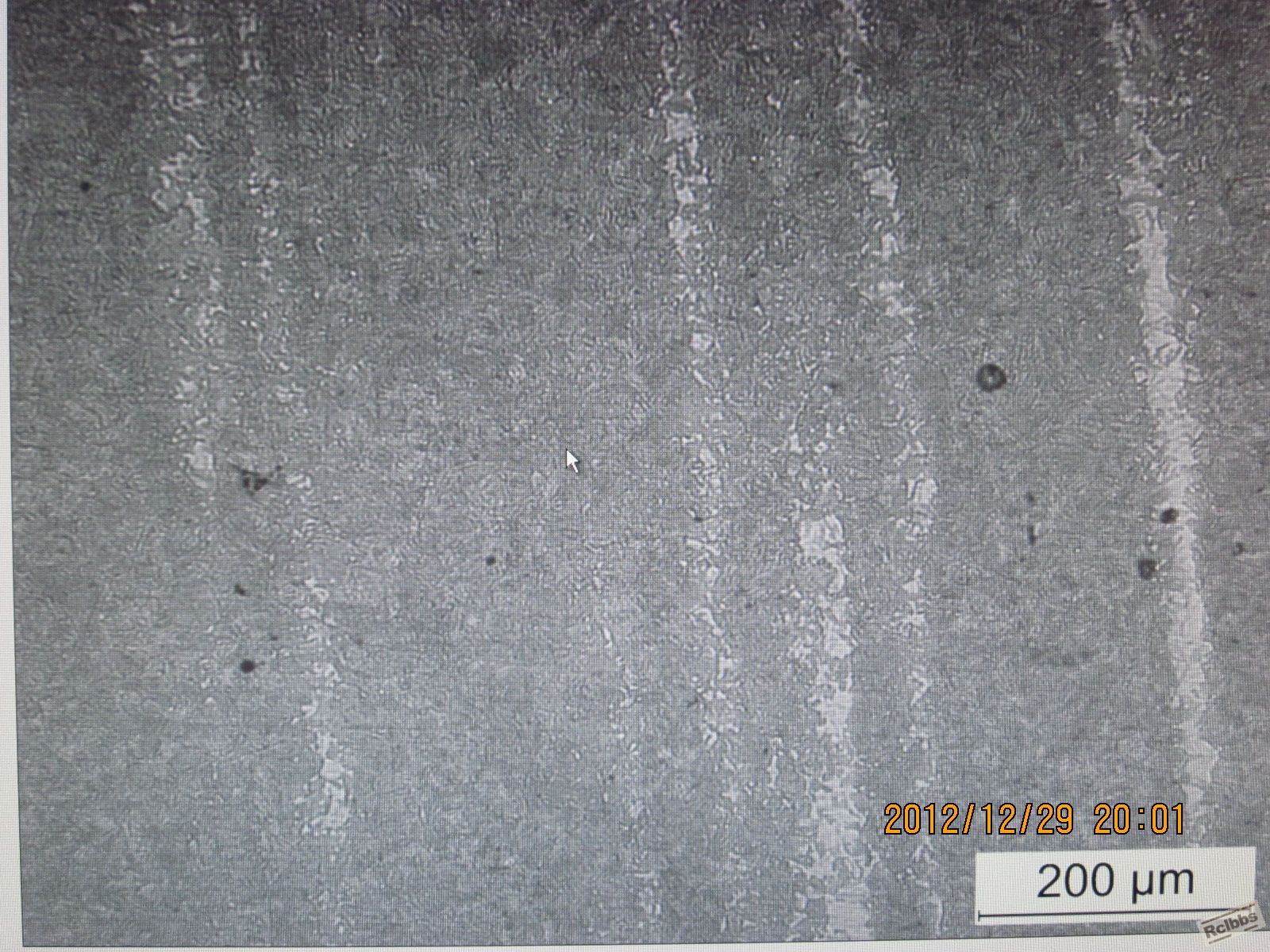

 楼主| 发表于 2013-1-1 21:10:21 | 显示全部楼层
子玄 发表于 2013-1-1 20:40
原材料是怎样的热处理状态啊?正火吗?怎么和你的正火组织差那么多?
原材料组织是热轧态的,我的想法是热轧后冷速较快,具有魏氏组织的特征,所以把原始组织中带状偏析给遮盖住了,但是假如从新加热慢冷时,成分偏析又会从新显露出来,不知道分析对不对啊?

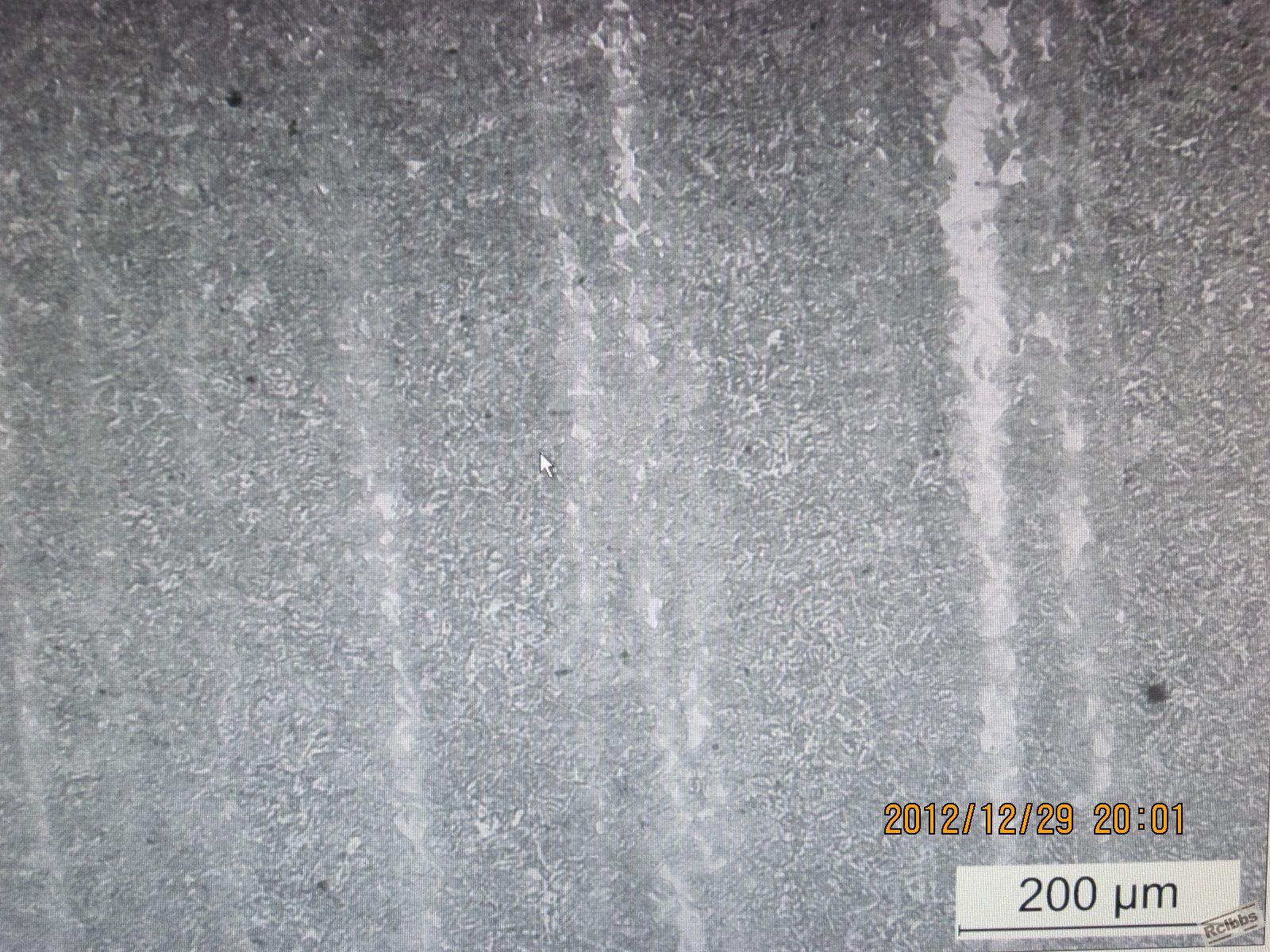

签到天数: 521 天
发表于 2013-1-1 21:24:08 | 显示全部楼层
jkg851225 发表于 2013-1-1 21:10
原材料组织是热轧态的,我的想法是热轧后冷速较快,具有魏氏组织的特征,所以把原始组织中带状偏析给遮盖 ...
哦,热扎温度高,热扎后直接空冷,冷速较快,所以得到的是B,按道理你正火应该也要得到一定的B才对啊!你们是加热到多少度正火?怎样的冷却方式啊?对于做热处理的,我是不希望有带状组织,对硬度有一定影响,对强度和冲击影响更大,等下又要冤枉热处理工操作不当了。

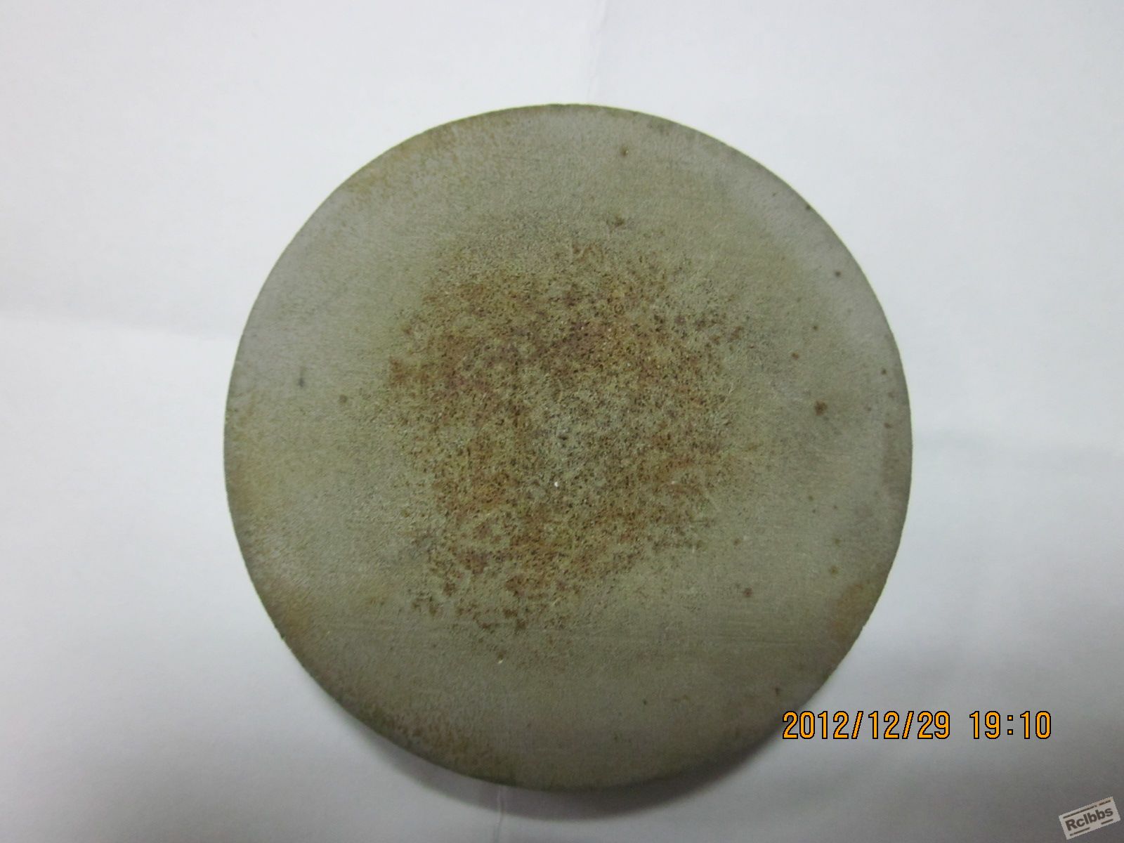

 楼主| 发表于 2013-1-1 14:29:13 | 显示全部楼层
对中心疏松评定为1.5级或者2级哪种合适点呢?

发表于 2013-1-1 09:11:31 | 显示全部楼层
你们公司定的接收标准是几级,按这个标准你评一下,GB-T-1979-2001结构钢低倍组织缺陷评级,一般公司都制定有接收标准,如:非金属夹杂物,晶粒度,淬透性试验,低倍组织等.

热工女将 发表于 2012-12-31 10:27
图片有点不清楚,倍数低了,组织应该照500X,个人感觉第一张怎么有上贝氏体组织,第二张是马氏体,第三张中心疏 ...
恩,我是为了想让大家看一下整体的组织形貌,所以没有放太高倍数的,我就是想让大家帮分析下,中心疏松级别严重吗?这样会不会对材料的后续热处理有大的影响呢?因为我对这种低倍缺陷对材料性能影响到底有多大不是很有经验,所以想请前辈帮我分析下,由于时间所限,我也没有时间去对材料的性能进行实验了,所以请任工帮分析下,谢谢了!
签到天数: 27 天
 楼主| 发表于 2012-12-31 11:22:48 | 显示全部楼层
任工,假如对这样子的原材料进行评价的话,您觉得合格吗?还能购买吗?
签到天数: 611 天

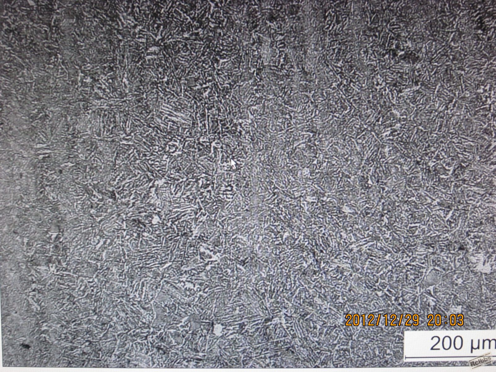

发表于 2012-12-31 10:27:32 | 显示全部楼层
图片有点不清楚,倍数低了,组织应该照500X,个人感觉第一张怎么有上贝氏体组织,第二张是马氏体,第三张中心疏松,正火的有带状组织,

发表于 2012-12-30 15:36:06 | 显示全部楼层 |阅读模式
大家好,最近我们想买直径50的42CrMo棒材,由于之前买的棒材质量出现了问题,所以我们现在买材料比较谨慎,都得对供应商提供的材料取样进行材料分析,下面是我们做的一部分检测,有低倍酸侵的,有原始状态的,也有做了正火和淬火的,请高人帮我分析下这个材料合格吗?谢谢了!
签到天数: 27 天
 楼主| 发表于 2012-12-30 15:38:37 | 显示全部楼层
第一张是原始组织,第二张是油淬组织,第三张是低倍酸侵,四五六是正火后的组织,请大家帮分析下,谢谢啦!
