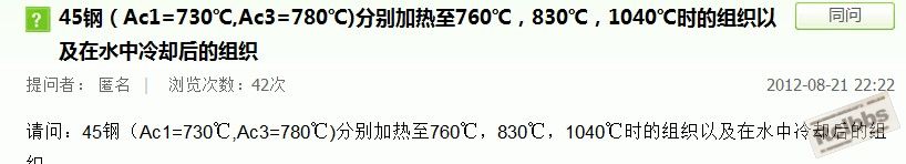

发表于 2013-1-10 10:39:46 | 显示全部楼层
littlebritty 发表于 2013-1-10 10:24
呵呵 ,,我百度上查不到没有45钢完全奥氏体化温度
很容易查到的  查AC3
不是太复杂的不能推测出来
45#钢
45#钢
