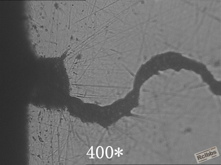

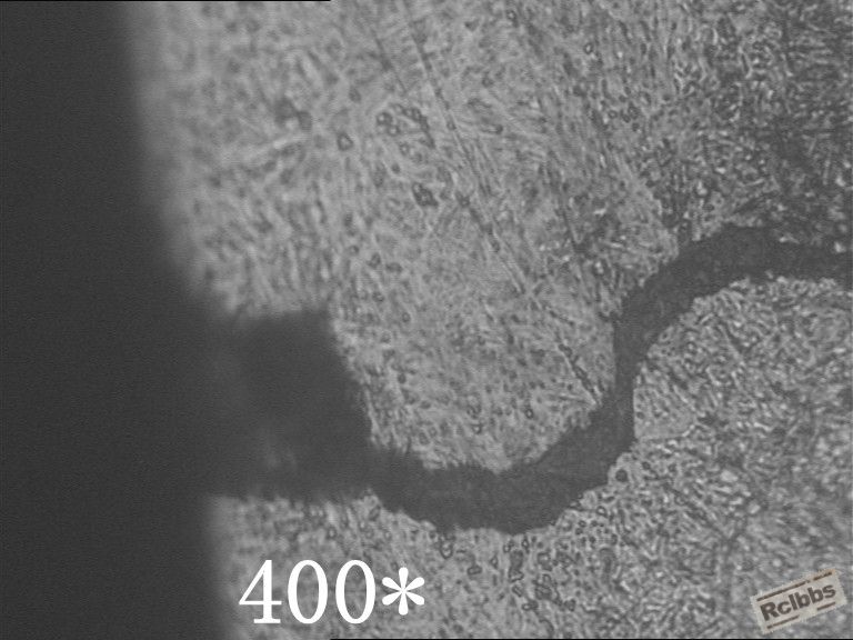

曾经看到一个相关的鉴别方法,若为淬火裂纹,开裂的表面没有锈迹,如果是夹杂物或者前道工序产生的裂纹,通常会有锈迹,淬火裂纹应该是新的

:L,哪里有夹杂,样做的全是划痕

发表于 2013-1-10 13:31:57 | 显示全部楼层
有这些明显的证据,
热处理就能很轻松的脱身了
但是太多的案例,证据确实不是很好找的
 楼主| 发表于 2013-1-11 10:18:45 | 显示全部楼层
    样的划痕确实多,不怎么样。关键是开口处的平齐方形。当然,你让我找出夹杂物,没有了,可能早抛掉了。哪一种?我也说不出来,但形态确实不符合晶粒的西山关系。排除正常结晶所产生的淬火裂纹,目前我的分析就是这样,也希望同行提出不同看法,还有什么可能?

发表于 2013-1-4 15:17:06 | 显示全部楼层 |阅读模式
   热处理造成的开裂应该是热处理缺陷里最主要的一种,但有些热处理裂纹产生的原因却不是热处理不当引起的,有些是冶炼,铸造,锻造,应力集中,磨削,电镀等引起,作为热处理工作者,如何正确分析,该承担则义不容辞,该解释则晓之以理,当然,难度很大,但科学态度是必须的。
    某45钢工件网带渗后油淬,8个工件中发现一件表面有微裂纹。
    金相检验初步分析为一个大块脆性夹杂物为裂纹源引起。
    发两张照片供大家参考。

发表于 2013-1-11 22:41:03 | 显示全部楼层
:L,就这能看出西山关系,太牛逼了。
