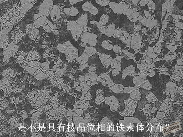

 楼主| 发表于 2013-1-6 10:14:36 | 显示全部楼层
suda 发表于 2013-1-5 16:05
据此说成份不均的依据不足,个人意见。
   在探针等微区成份分析没有出现以前,冶金和热处理行业一般是以金相作为成份分布不均的证据的。因为从热处理的相变理论可以解释。绝对的均匀是没有的,在常规热处理中能均匀应当就可以了。当然,如果我们能进行微区成份分析就更好了。如果坛友是冶金行业的实验室的,有条件,我可以把这个工件寄给你再提高一个分析档次,供同行参考,为论坛添彩。
   允许大家分析,批评,提出不同看法。仁者见仁,智者见智。
                   谢谢评论

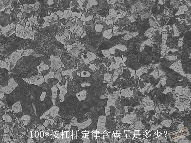

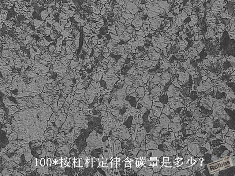

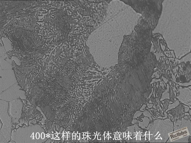

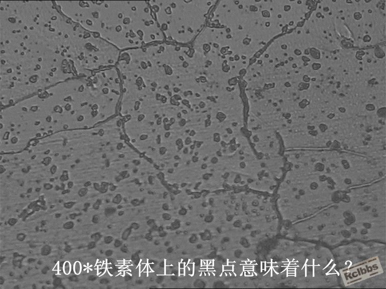

发表于 2013-1-6 15:22:49 | 显示全部楼层
1、具有枝晶形貌
2、只有退火的碳钢才适合用杠杆定律
3、黑点是碳化物
4、有这样的珠光体证明珠光体已有球化趋势,在炉冷的钢正常现象
发表于 2013-1-8 12:55:06 | 显示全部楼层
具有明显的混晶现象
具有明显的枝晶形貌
存在组织偏析

 楼主| 发表于 2013-1-7 14:26:14 | 显示全部楼层
tshyj 发表于 2013-1-6 10:14
在探针等微区成份分析没有出现以前,冶金和热处理行业一般是以金相作为成份分布不均的证据的。因为从热 ...
  偏析分为三种:1.晶内偏析,该情况取决于浇铸时的冷却速度,偏析元素扩散能力和固相线倾斜度等.可以通过退火将偏析消除;2.区域性偏析:在较大范围内化学成分不均匀的现象,退火无法将该情况消除,这种偏析与浇温、浇速等有关;3.比重偏析:合金凝固时析出的初晶与余下的液体存在较大的比重差,最终导致材料出现分层、化学成分不均匀的情况。可采用降低浇温加大冷却速度,加入微量元素形成比重适当等。
   如果是第二或第三种,热处理要想解决就........

发表于 2013-1-5 15:34:17 | 显示全部楼层 |阅读模式

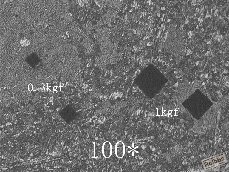

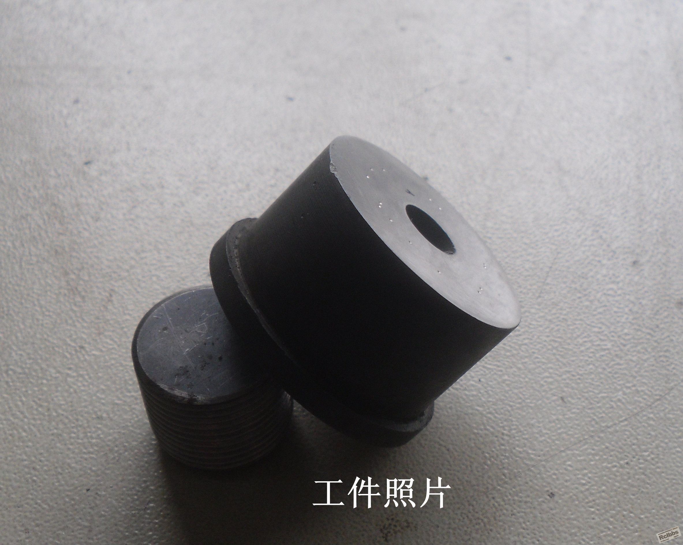

t_副本.jpg r_副本.jpg h_副本.jpg e_副本.jpg      为某单位处理一批45钢工件,直径28,长36,工件见照片,内直径10通孔。
     880度网带快油60度淬火,有搅拌。
     端面有车削,为防止表面增碳或脱碳影响,表面磨去0.3-0.5左右。
    维氏检测,低的320,高的450.
     实际生产案例,供参考。
     补充:为了更确切一些,在现有条件下,以小马弗炉将拍照工件做了880度保温炉冷,又拍了几张金相照片。
     组织遗传性显而易见。
     如果有100倍以下的照片会更好。目前有数码显微镜推广使用,价格也不算高,我们还没有使用。
     不具备条件,只能在现场做到这一步,望大家原谅。

据此说成份不均的依据不足,个人意见。
