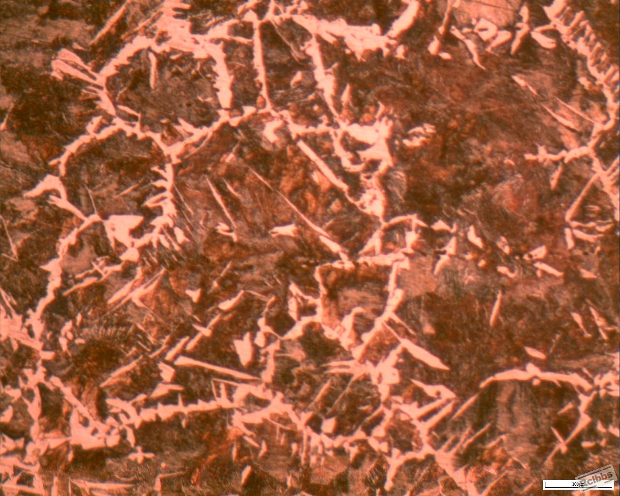

发表于 2013-1-9 21:53:46 | 显示全部楼层
不知有没有看看 原材料的组织呢?如果原材料组织就很粗大且有魏氏组织,后来的正火都是无法消除的呢!

发表于 2013-1-16 13:06:12 | 显示全部楼层
我看不像魏氏体,而是网状铁素体

发表于 2013-1-22 16:48:49 | 显示全部楼层
好大的魏氏体啊!很明显~哎过热这么严重怎么办?有解决办法么?求分享
发表于 2013-1-22 19:28:41 | 显示全部楼层
明显的魏氏组织。针状的组织加上割裂基体的铁素体网会使工件非常脆,一敲就碎也很正常了。建议察看热处理执行曲线,那个是不能作假的。

发表于 2013-2-10 20:18:14 | 显示全部楼层
过热组织,断裂与晶粒粗大有关
发表于 2013-1-10 10:22:10 | 显示全部楼层
很严重的魏氏组织
发表于 2013-1-15 19:57:54 | 显示全部楼层
魏氏没有体
感觉不是魏氏组织,魏氏组织穿晶,过热倾向是有的
 楼主| 发表于 2013-1-8 12:48:53 | 显示全部楼层
怎么感觉和魏氏体评级的那个标准上的图片差很大呀,而且45钢,铁素体占的百分比感觉好少啊,但化学分析没有问题,这个是什么原因啊?

发表于 2013-1-8 12:55:31 | 显示全部楼层
魏氏体,没错。
发表于 2013-1-8 13:09:22 | 显示全部楼层
我无语 发表于 2013-1-8 12:48
怎么感觉和魏氏体评级的那个标准上的图片差很大呀,而且45钢,铁素体占的百分比感觉好少啊,但化学分析没有 ...
非要对比着来的话就有点牵强了,你的工件工况会和人家的工件工况一模一样么?你只要弄明白魏氏组织形成的机理和其组织特征就能判断你的组织是不是魏氏组织了;对于铁素体呈大面积的网状形态,个人认为铁素体的比列并无异常。
发表于 2013-1-8 13:33:25 | 显示全部楼层
是魏氏组织,可以作教材用了.
因为网状分布,看上去F少了.
发表于 2013-1-8 14:13:17 | 显示全部楼层
魏氏组织有点严重哦。局部地区都呈网状了。
 楼主| 发表于 2013-1-8 14:45:59 | 显示全部楼层
请教各位老师,正火是我们自己正的,操作工都表示参数设置和以前完全一模一样,以前的组织很好,那还可能会有什么原因造成形成这样的魏氏体呢?
还有,从图片上看,是否可以说工件断裂是由于正火不当形成的魏氏体造成的呢?这个工件也渗氮了,渗氮会不会造成工件变的很脆 以至于断裂呢?

发表于 2013-1-8 14:52:19 | 显示全部楼层
工件过热已经十分严重了

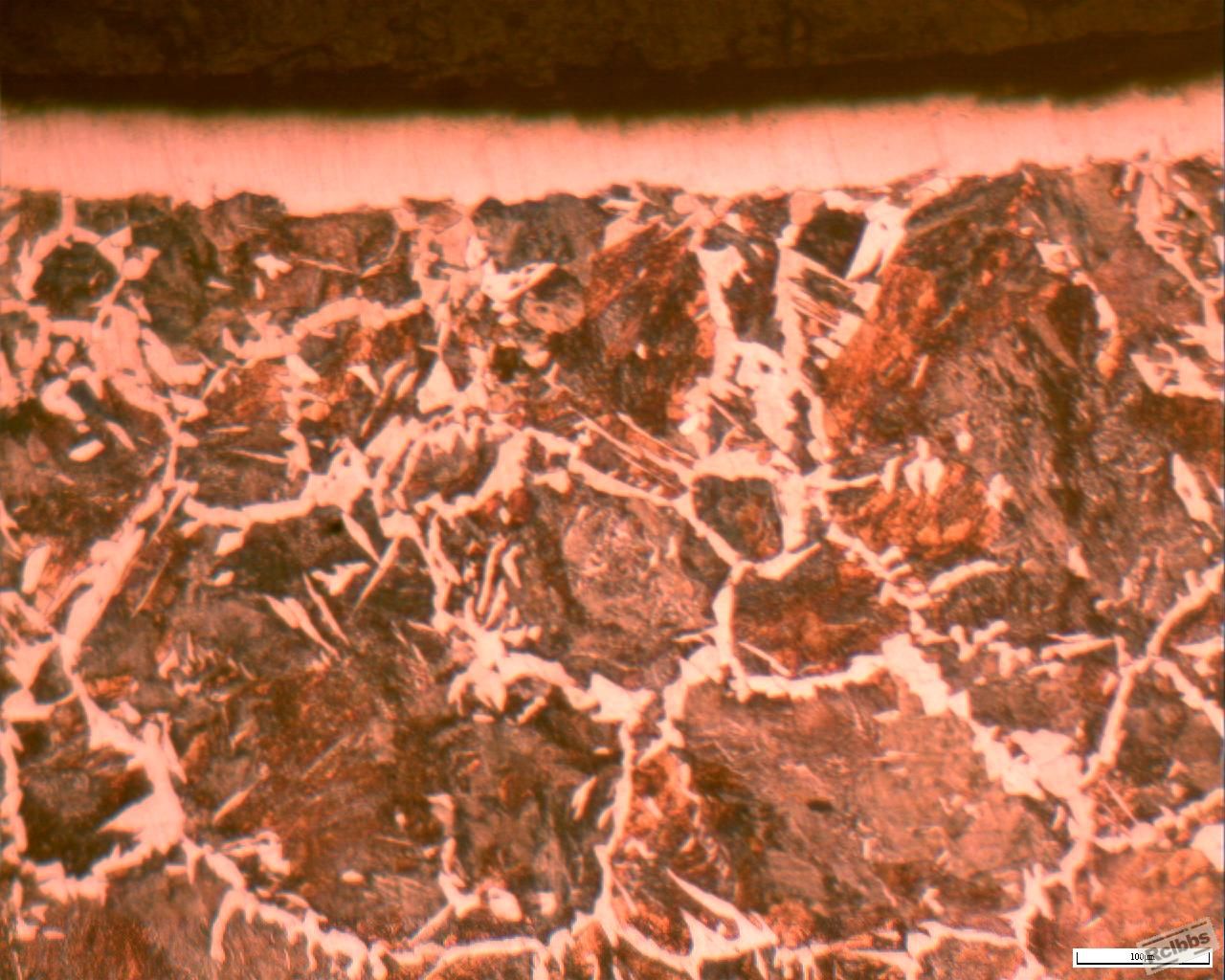

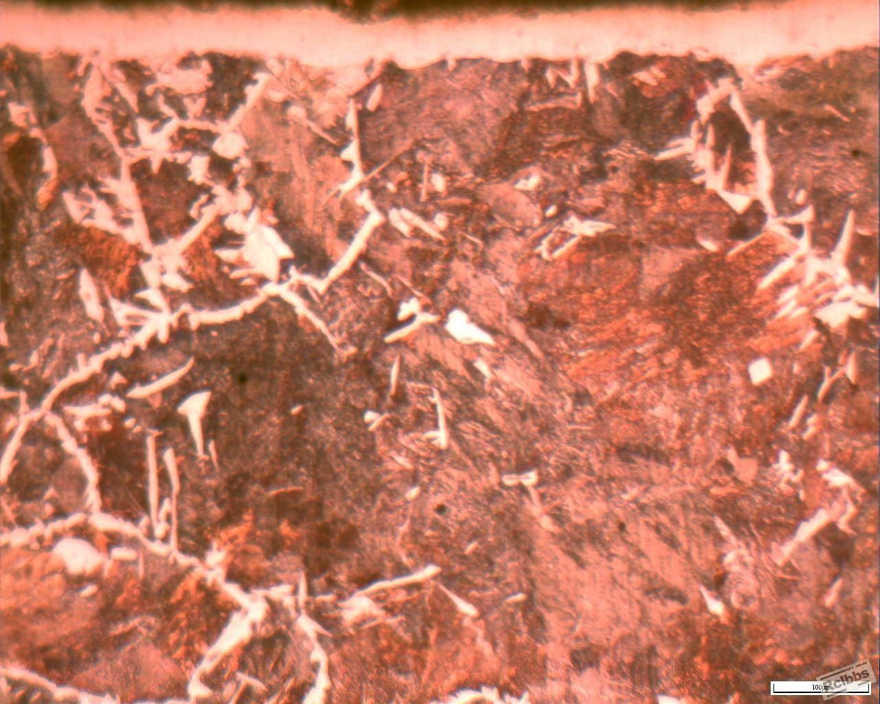

发表于 2013-1-8 16:31:43 | 显示全部楼层
很严重的魏氏组织,看得出是在试件边缘,不知中心部位是什么样的。

 楼主| 发表于 2013-1-8 20:40:29 | 显示全部楼层
第一个图是心部组织。。。
发表于 2013-1-8 12:38:57 | 显示全部楼层 |阅读模式
工件被锤子轻轻敲后断了,45钢,正火后渗氮处理。图片的倍数为100倍。请问这是魏氏体吗?
心部-100倍
心部-100倍
100倍
100倍
100倍-2
100倍-2

发表于 2013-1-8 12:40:10 | 显示全部楼层
从图片来看 确实是魏氏组织!
