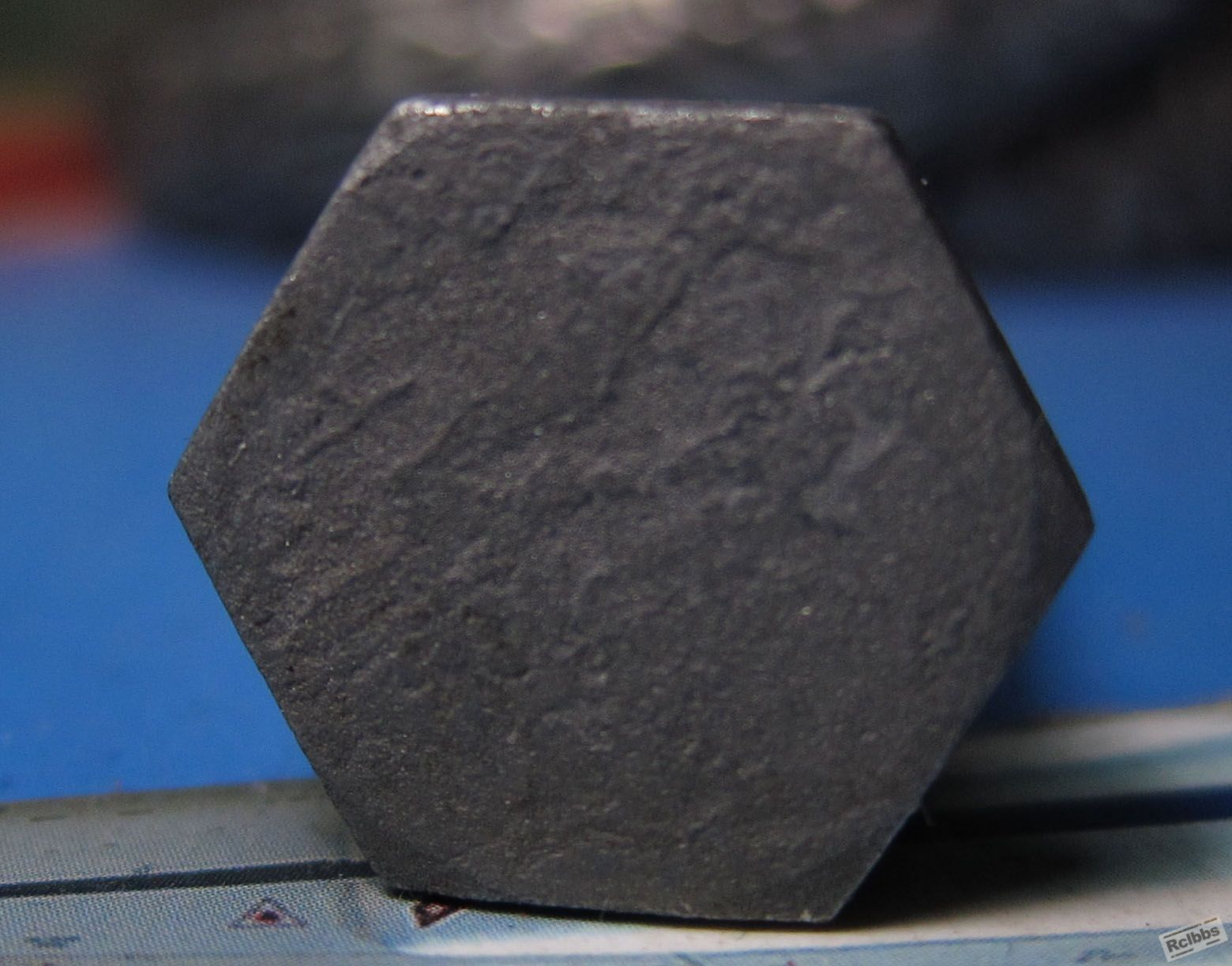

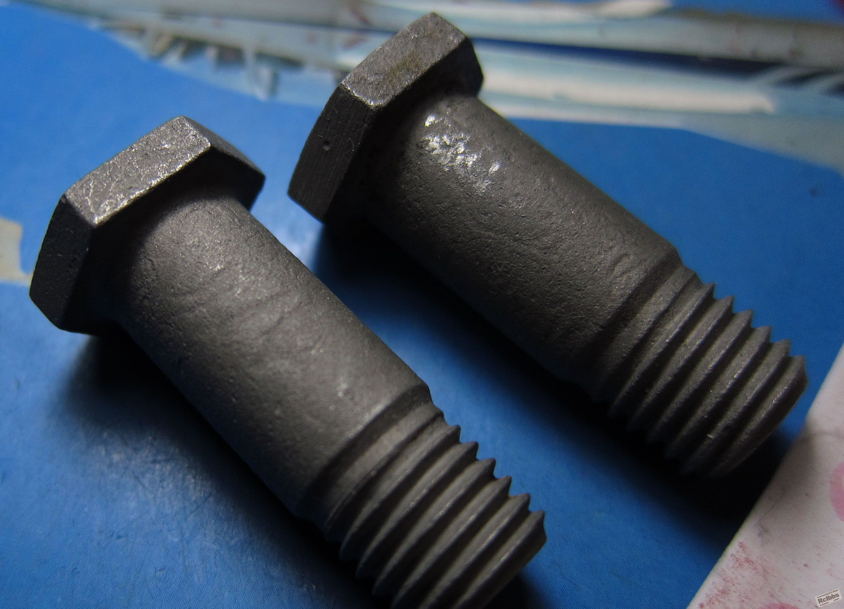

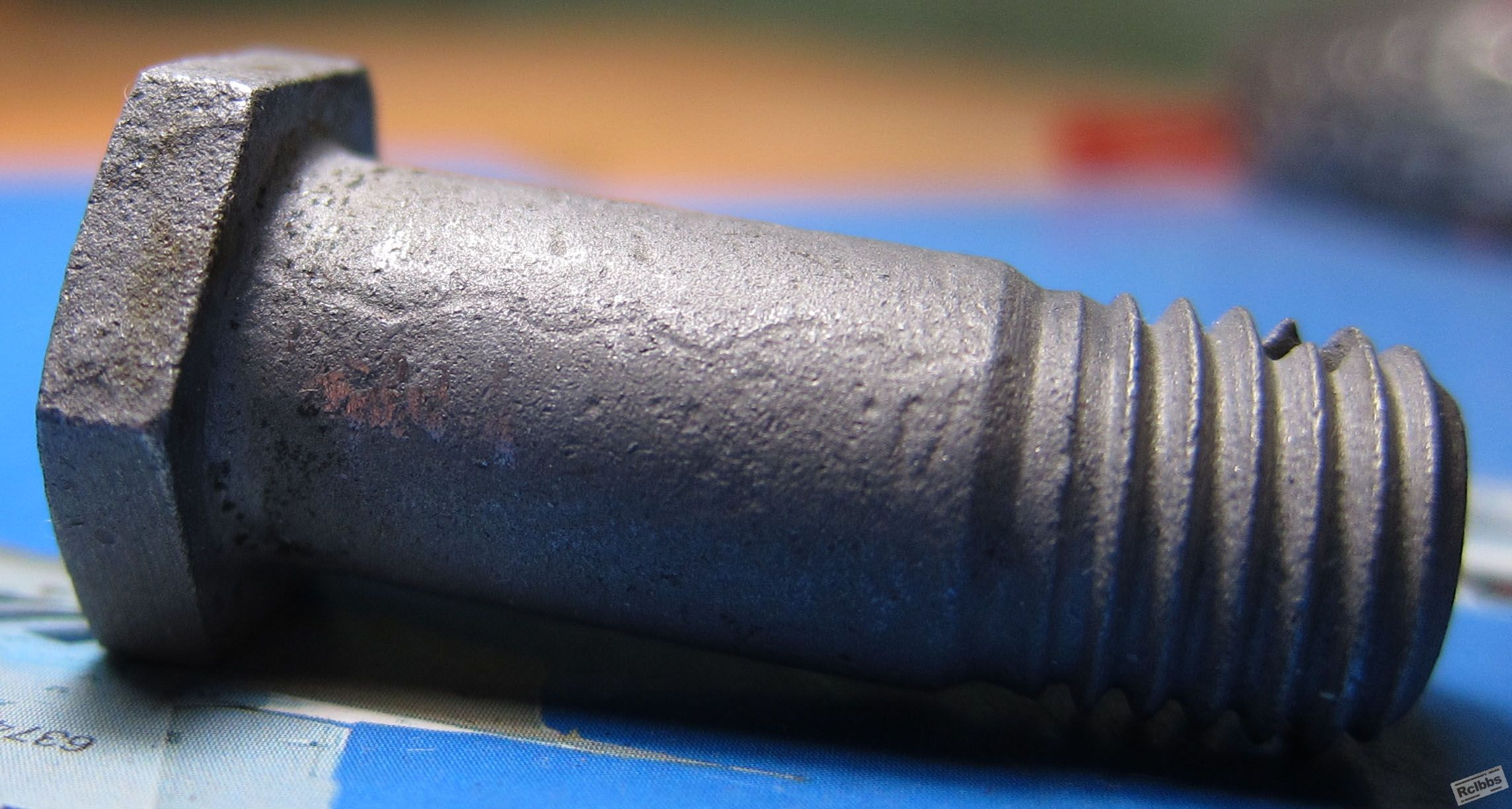

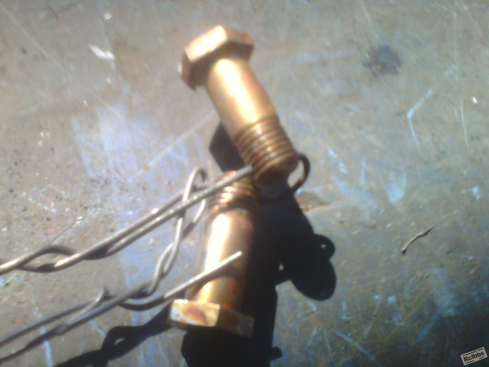

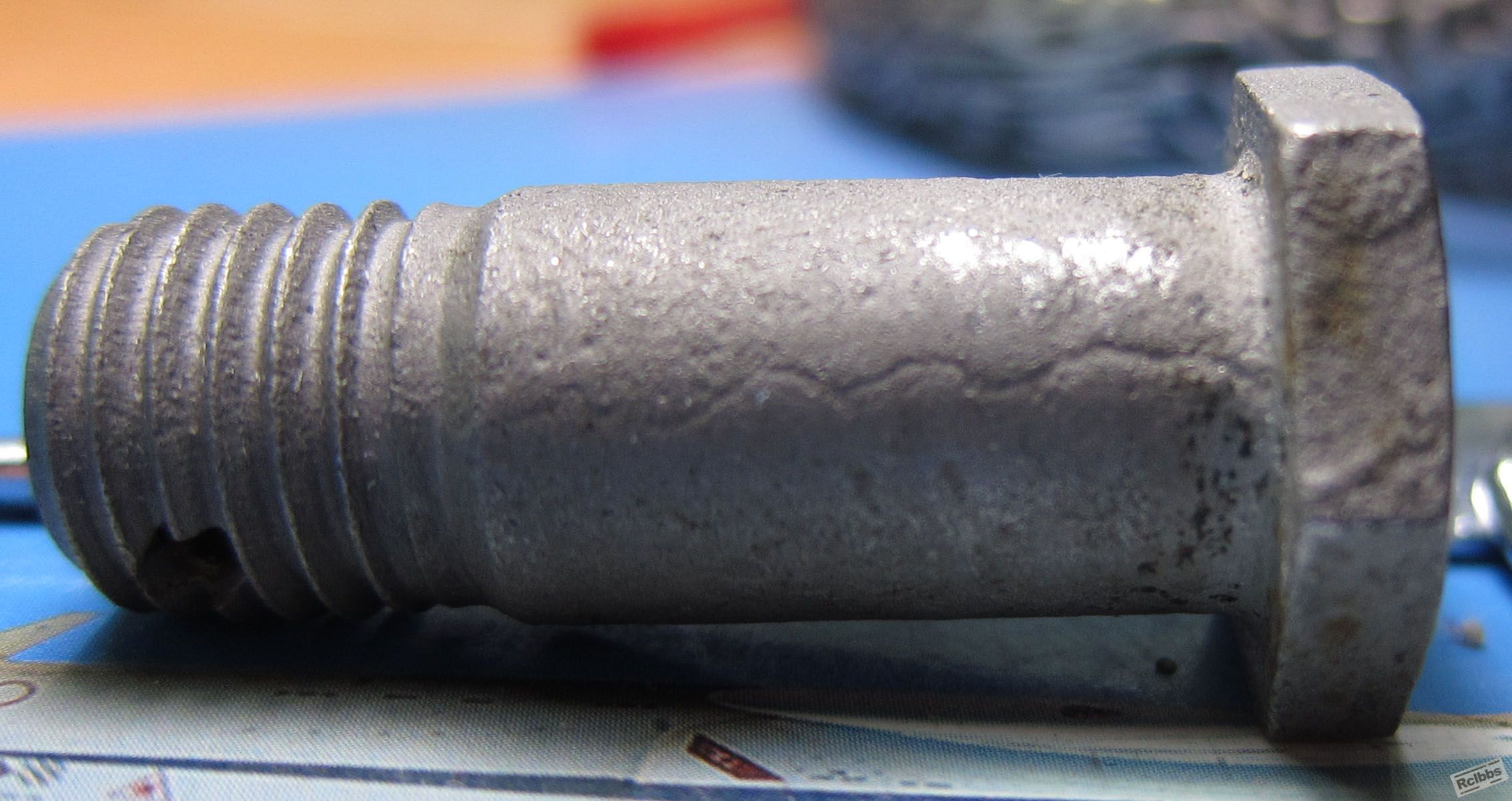

 楼主| 发表于 2013-1-9 12:40:21 | 显示全部楼层
第一张图片是热处理前,其他是热处理吹砂后。今天我在做实验,重复过程,看会出现这样的情况不?下午有结果

0Cr16Ni6材料螺栓,电炉加热1000℃,-70℃冷处理,350℃时效,吹砂。硬度合格,让我奇怪的是表面质量怎么会这样?加热时有刷保护涂料,说腐蚀又不像,特别是那条横纹,说过烧也不应该,才1000℃,这是不锈钢。有可能是材料偏析吗?缺陷在热处理后反映出来。从来没遇到过这样的情况哦!烦请大家帮个忙!螺栓应该是一个个绑扎装炉,淬火油冷,不存在零件互相碰撞的因素。其它的元素污染会造成这样的情况吗?如锌。

 楼主| 发表于 2013-1-9 23:33:35 | 显示全部楼层
实验结果淬火是没问题哦,表面质量不错

发表于 2013-1-10 08:21:48 | 显示全部楼层
子玄 发表于 2013-1-9 23:33
实验结果淬火是没问题哦,表面质量不错
感谢LZ分享试验结果!那肯定就是“吹砂”的问题了,只要找到问题了,解决就很容易了,调整下“吹砂”的工艺参数就可以咯!例如:强度,砂的规格形状等等。
