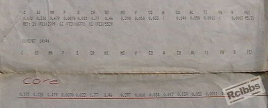

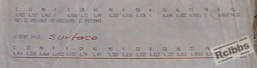

1987年5月我在苏黎世Urdorf  Harter Wiederkehr AG 培训时做过盐浴炉17CrNiMo6圆形试样
渗碳1小时的光谱测定。

发表于 2013-9-12 10:04:15 | 显示全部楼层
  请教2楼网友:附的照片数据怎么是C、Si、Mn、P、S......?如何解读照片?
签到天数: 2832 天
 楼主| 发表于 2013-9-12 12:46:51 | 显示全部楼层
sorry, 没有说明这是心部(core)和表面(surface) 5次平均值。我们理化室用标准试棒做过碳浓度曲线。
