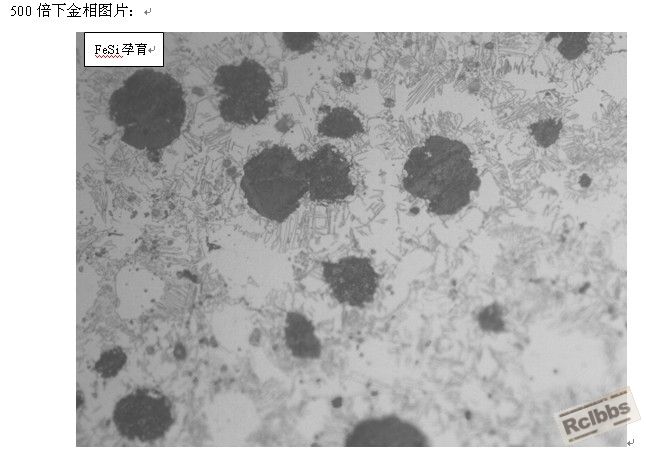

 楼主| 发表于 2013-1-18 17:35:56 | 显示全部楼层
浅浅 发表于 2013-1-17 16:12
个人认为:
球化等级和石墨化等级应该是接近的,球化等级都为1级,石墨化等级为7级
SiC孕育的铁素体应该再 ...
看了很多文献,个人觉得孕育原理还是浓度不均匀理论比较靠谱,就是SiC和FeSi加入到铁液中,再溶解过程中,铁液中产生了大量的Si和C富集微区,由于它们的存在,和石墨匹配(学术上叫失配度)较好,铁液对其润湿性好,以它们作为成核基体,在其表面析出石墨,至于SiC孕育相比FeSi哪个更好,也是我的研究方向,文献说是SiC可以取代硅铁,但缺乏理论基础(可以从其融化速率考虑,延长孕育时间.....),实践倒是行得通,我正在进行相关研究,你呢,也是铸造行业的吗?我是研究生,北京科技大学的,以后可以多多探讨,我的QQ:846560295,李晓宇!

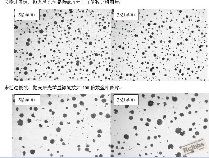

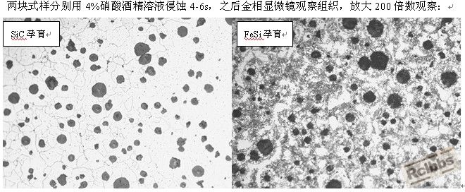

发表于 2013-1-17 16:12:42 | 显示全部楼层
个人认为:
SiC孕育的铁素体应该再95%以上
FeSi孕育珠光体在55%~65%,一般都是牛眼,你这个不太一样。
参考GB 9441
能说一下孕育原理吗?

发表于 2013-1-23 09:57:48 | 显示全部楼层
从图片上看
100X:SiC孕育球化率为1级,Fesi孕育球化率为2级;石墨大小均为7级,个人见解,不足之处请指正!

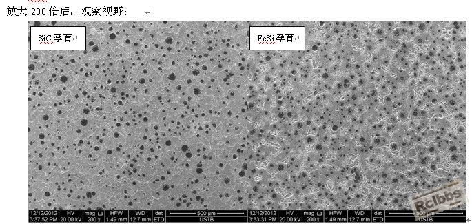

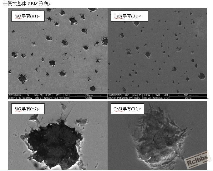

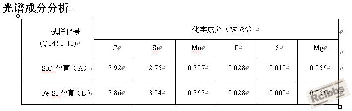

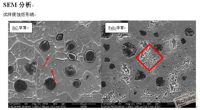

发表于 2013-1-14 15:42:01 | 显示全部楼层 |阅读模式
各位大侠:
    老师给我两个试样,由于以前是做非金属的,突然搞金属,我这边基体的金相组织拍了一下求给位大神帮忙分析一下,或者给出各种组织,比如基体中各种组织含量为多少? 石墨球化率,石墨大小为几级? 铁素体,渗碳体,奥氏体,珠光体含量各自为多少?  还有就是共晶团数(eutectic cells)怎么计算, QQ截图20130114153726.jpg QQ截图20130114153651.jpg QQ截图20130114153638.jpg QQ截图20130114153612.jpg QQ截图20130114153533.jpg QQ截图20130114153433.jpg 光谱.jpg 小弟现在这里谢过了!!!由于初入论坛,没有什么金币可以奖赏,还请大家多多包涵
