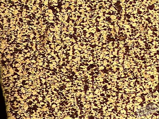

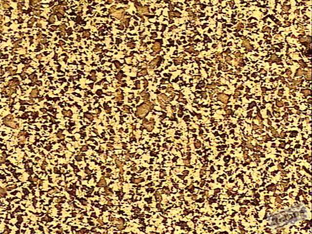

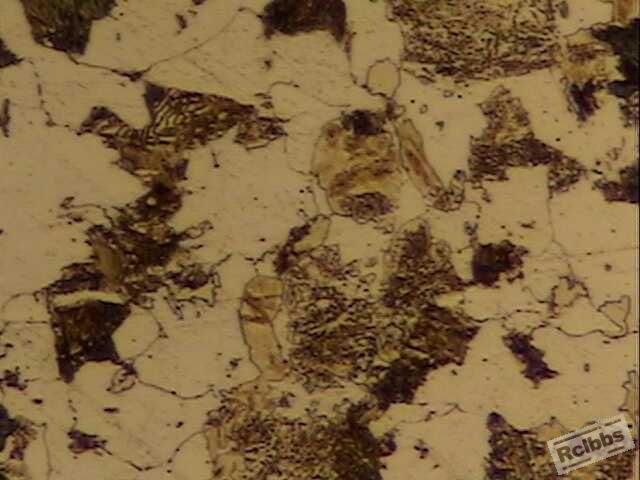

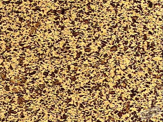

我司20CrMnTi内轮正火后布氏硬度在HB160左右,靠近标准下限156`~207,但是这样的硬度后续机加工拉齿时总是出现毛刺,原因何在呢?同批次产品里有硬度为HB175的,拉齿后没有毛刺,但是切开看金相的话,反而有些不太像珠光体的组织。楼主有两个问题:1:这种材料正火后的硬度普遍在多少呢?我司是否偏低? 2:HB175的那种金相是什么组织呢?除了铁素体外 1000-1.jpg 100-中间.jpg 100-靠近内孔.jpg 100-内孔‘.jpg

 楼主| 发表于 2013-1-14 20:39:26 | 显示全部楼层
前三张均为无毛刺图片,最后一张是有毛刺图片

第一张图片是放大1000X,出来铁素体和片层状珠光体外,那种黄色稍深些的是什么组织?应该 不会产生板条马氏体吧……

发表于 2013-5-6 19:09:56 | 显示全部楼层
xiaoxianglou 发表于 2013-5-5 21:42
第一张图片是放大1000X,出来铁素体和片层状珠光体外,那种黄色稍深些的是什么组织?应该 不会产生板条马氏 ...
应该不是板条马氏体。应该是极细珠光体,光学显微镜无法分辨。
