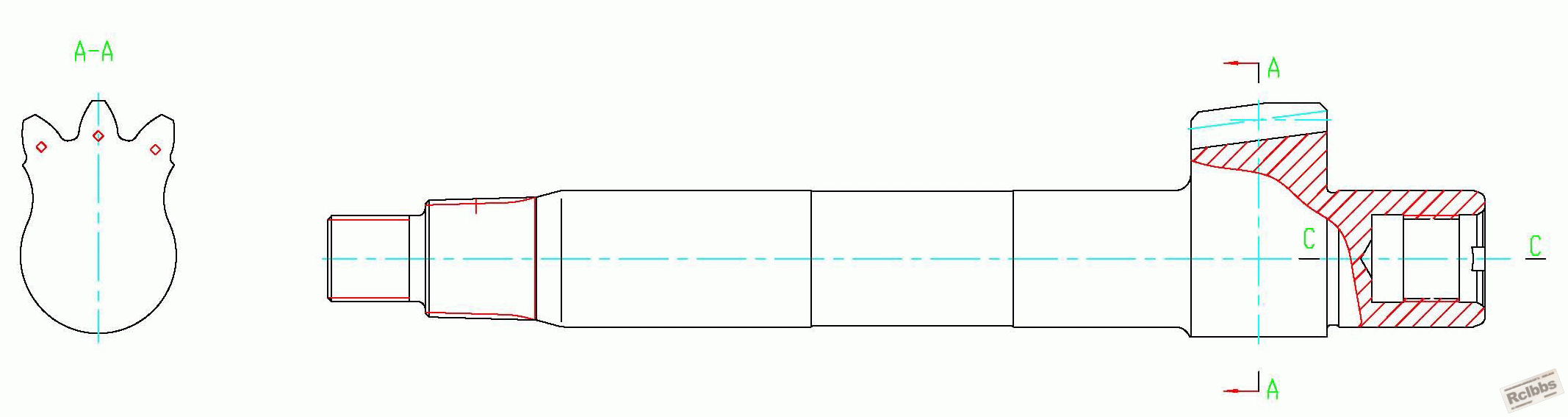

发表于 2013-1-16 15:30:42 | 显示全部楼层 |阅读模式
各位好,我们生产的汽车扇形齿轴,要求齿心部硬度33-48,现在总是达不到,只有29-31.
产品示意图如下,我们用的是KR218快速淬火油,请问大家有什么解决的办法。
经过光谱分析,材质合格。只是C,Mn元素在下限。
 楼主| 发表于 2013-1-16 15:55:49 | 显示全部楼层
amn727 发表于 2013-1-16 15:53
你实际上知道问题发生的原因,难道还不知道如何解决吗?
一般来说汽车厂进材料的量都很大,等这批用完后, ...
我们将淬火温度从840提高到850,对心部硬度没有作用。将快速搅拌的时间提高到6分钟,也没有效果。

采用保证淬透性钢材,提高末端淬透性要求。还有2楼的建议
发表于 2013-1-16 16:06:48 | 显示全部楼层
装炉量少点,更换冷却介质。
发表于 2013-1-16 16:09:39 | 显示全部楼层
个人愚见  可以把淬火温度提高到860-880 延长冷却时间
发表于 2013-1-20 11:21:56 | 显示全部楼层
赞同2、4楼建议,除了提高淬火温度、加快搅拌外,根本的解决办法就是控制原材料的淬透性和含碳量。
