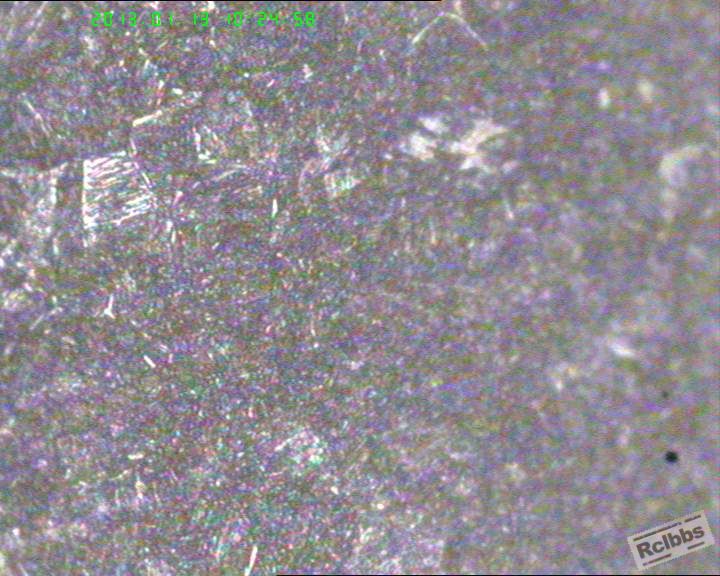

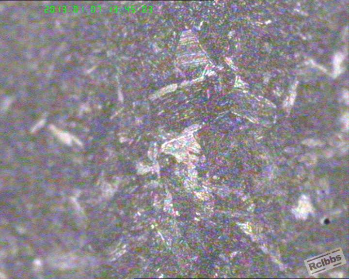

 楼主| 发表于 2013-1-18 15:31:05 | 显示全部楼层
应大家要求将原始照片传上!材料都是从钢厂特订的!另:金相设备载物台不平限制,照片有点模糊,望大家见谅!
发表于 2013-1-18 15:09:53 | 显示全部楼层
同意2楼杨工的意见,楼主秦工的资料比较少,而且公司有关技术保密可以理解的,不过图片太小了无法看清组织形态啊,是否使用正常的图片看呢。还有材料牌号还得保密吗?

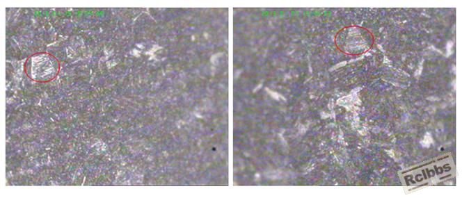

发表于 2013-1-18 13:47:38 | 显示全部楼层 |阅读模式
图片为33厚弹簧钢,淬火+中温回火后金相照片(400×),对于两张照片中红线圈内组织是否为同一组织?是什么组织?如何控制?
欢迎各位大虾讨论交流……
发表于 2013-1-18 13:52:34 | 显示全部楼层
    楼主没有提供什么牌号的弹簧钢,也没有提供较为完善的淬火工艺,金相图片也不很清楚,难以做出准确的判定
发表于 2013-1-24 17:54:22 | 显示全部楼层
   什么都不清楚,怎么分析?不能乱猜吧。还是内部的人或了解情况的人分析吧。
发表于 2013-1-18 22:27:24 | 显示全部楼层
出现的部位很重要,如果是只有心部有这样的组织(个人认为是上贝氏体),而靠近表面和变截面处没有这样的组织,那就应该是上B,如果只在上述部位出现,就有可能是LZ说的W。
