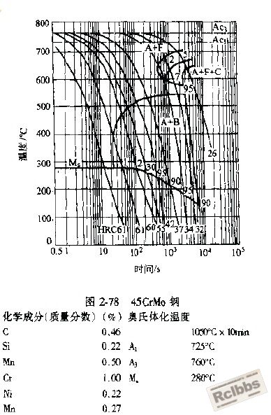

发表于 2013-1-18 18:01:22 | 显示全部楼层
qlf_126 发表于 2013-1-18 16:37
其实这个问题俺是这样理解的:任何组织的转变都是先F析出,然后是B,然后P,然后M!从C曲线上来看 ...
下面这个图你怎么看?

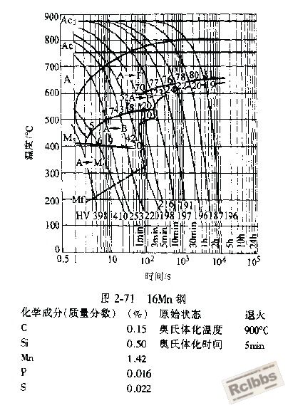

发表于 2013-1-18 18:06:05 | 显示全部楼层
下图你又怎么看?
签到天数: 144 天
发表于 2013-1-19 11:41:55 | 显示全部楼层
aaron01 发表于 2013-1-19 08:16
3楼的CCT曲线上,完全可能只得到B,而没有F!冷速合适就OK
前辈俺说的只是个普遍的规律!^_^,只是从析出的前后顺序而言的!强调的是顺序,所以前提是都能析出这些组织的情况!嘿嘿……
