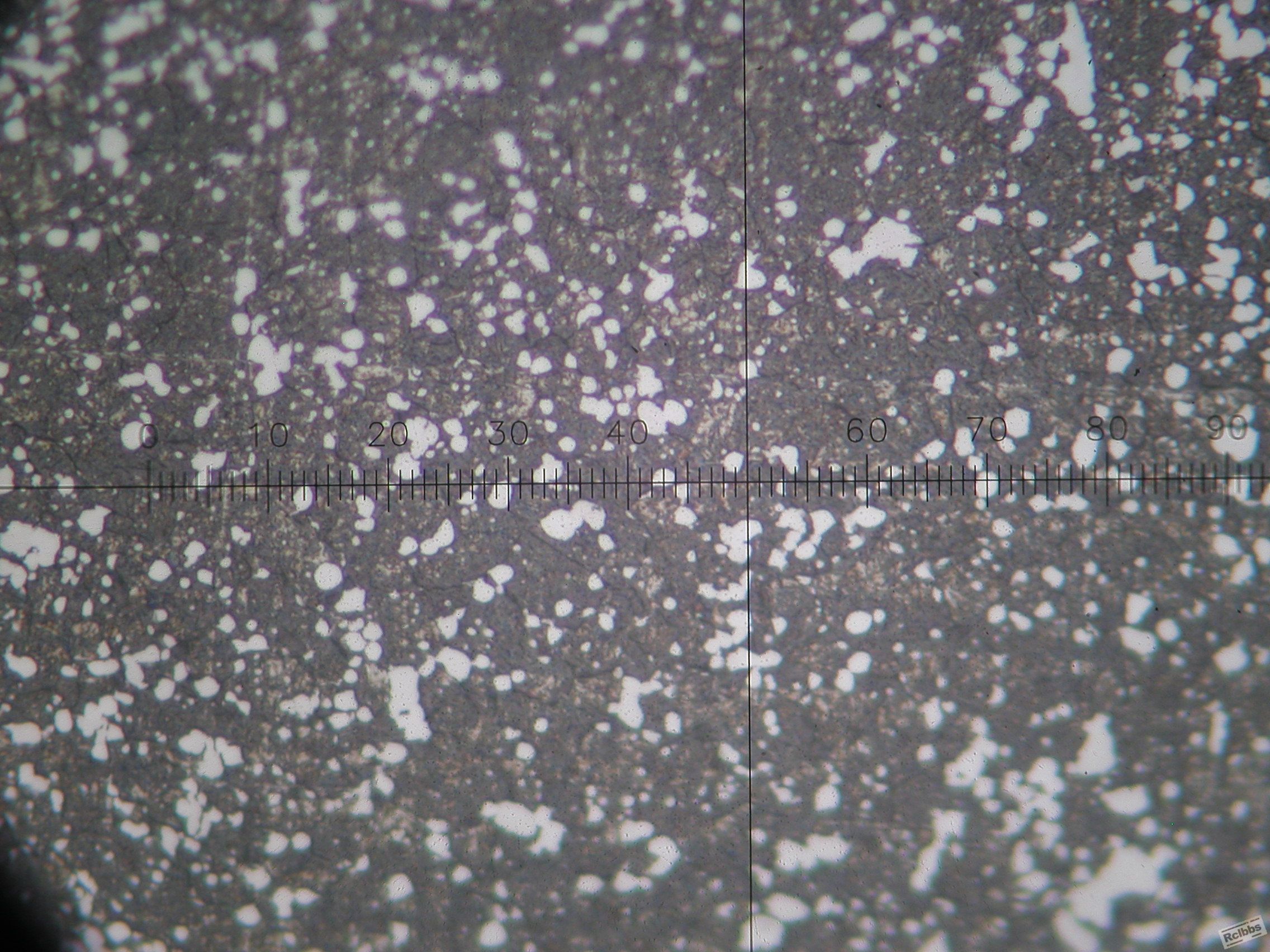

 楼主| 发表于 2013-1-22 14:41:05 | 显示全部楼层
谢谢!其它因素在完整的分析步骤中都有涉及,只是金相这一点还不能确定是否正常,我感觉晶界明显可能是过热了。
 楼主| 发表于 2013-1-22 09:14:07 | 显示全部楼层
shenfuhai 发表于 2013-1-21 19:54
那些黑色线条的确是晶界。但是不能确认是过热特征。
注意到,你拍摄的碳化物的颜色发白,,,难道是用 ...
是用硝酸酒精腐蚀的,感觉高速钢回火马氏体正常是隐晶的,所以觉得不对劲。
发表于 2013-1-19 14:43:14 | 显示全部楼层 |阅读模式
请教M42-16.2MM,横向1000X,热处理组织是否有异常,背景:冲棒早期断裂。

发表于 2013-1-19 19:57:23 | 显示全部楼层
有大颗粒碳化物,你对照标准图谱看下有没有过热或回火不成分

发表于 2013-1-19 20:33:11 | 显示全部楼层
楼主,请拍纵向100倍200的照片看看共晶形态,这个1000倍横向的组织图不能给共晶碳化物评级的。
发表于 2013-1-19 20:41:02 | 显示全部楼层
这个金相照片怎么照的?怎么连目镜里的标尺也拍下来了。大颗粒碳化物的级别是有一点问题。

发表于 2013-1-19 17:53:53 | 显示全部楼层
个人感觉炭化物级别有些问题
 楼主| 发表于 2013-1-21 17:09:39 | 显示全部楼层

点击放大基体组织中有黑色很明显的线条,好像晶界一样,不知是否为热处理过热所致?
发表于 2013-1-21 17:40:39 | 显示全部楼层
1碳化物不均匀,回火不充分.
2有大颗粒碳化物,不是材料问题就是过热

发表于 2013-1-21 19:54:02 | 显示全部楼层
注意到,你拍摄的碳化物的颜色发白,,,难道是用了添加苦味酸的腐蚀液?

发表于 2013-1-21 21:35:03 | 显示全部楼层
感觉球化温度过高 球状碳化物长大严重 连成块状了

发表于 2013-1-24 21:42:36 | 显示全部楼层
碳化物颗粒一点都不大,大颗粒碳化物不用标尺也能分辨的清楚,热处理不到位,会会哦不充分应力过大
发表于 2013-1-25 05:13:02 | 显示全部楼层
    模具早期断裂的原因很复杂,单从金相分析,该照片的组织没有太大问题。分析冲棒早期断裂应采用反推法,即从模具使用--安装--模具表面加工质量--热处理质量---原材料质量--模具设计质量等逐步排除。作为物理检验,应首先观察宏观断口,是脆性断裂还是韧性断裂?确定后,再分析微观组织。没有宏观分析做基础,微观分析是有限度的,甚至会引入歧途。因此,先将宏观断口情况介绍一下。另外,冲棒结构和表面质量等也说明一下。

发表于 2013-1-25 16:10:49 | 显示全部楼层
看上去好像回火有点不足,请再仔细做试样查一下。
发表于 2013-1-25 19:30:03 | 显示全部楼层
我们高速钢的冲棒多是亚温淬火

发表于 2013-1-26 14:53:36 | 显示全部楼层
亚温淬火硬度能材料强度有保证么?

发表于 2013-1-27 12:02:17 | 显示全部楼层
倍数太大,腐蚀太深了。500倍的,腐蚀在浅一点。你这样的只能看到碳化物也说明不了说明。

发表于 2013-1-21 13:24:16 | 显示全部楼层
建议楼主:
1、将横截面的碳化物形态分布照片用500X照片;
2、回火程度需自己现场辩别;
3、纵截面的金相也应100X、500X下观察,用于判断碳化物带状级别;
4、若可以,断口展示一下,帮助判别裂源及断裂的性质;
5、冲模的安装和使用永远都别遗漏考虑。
