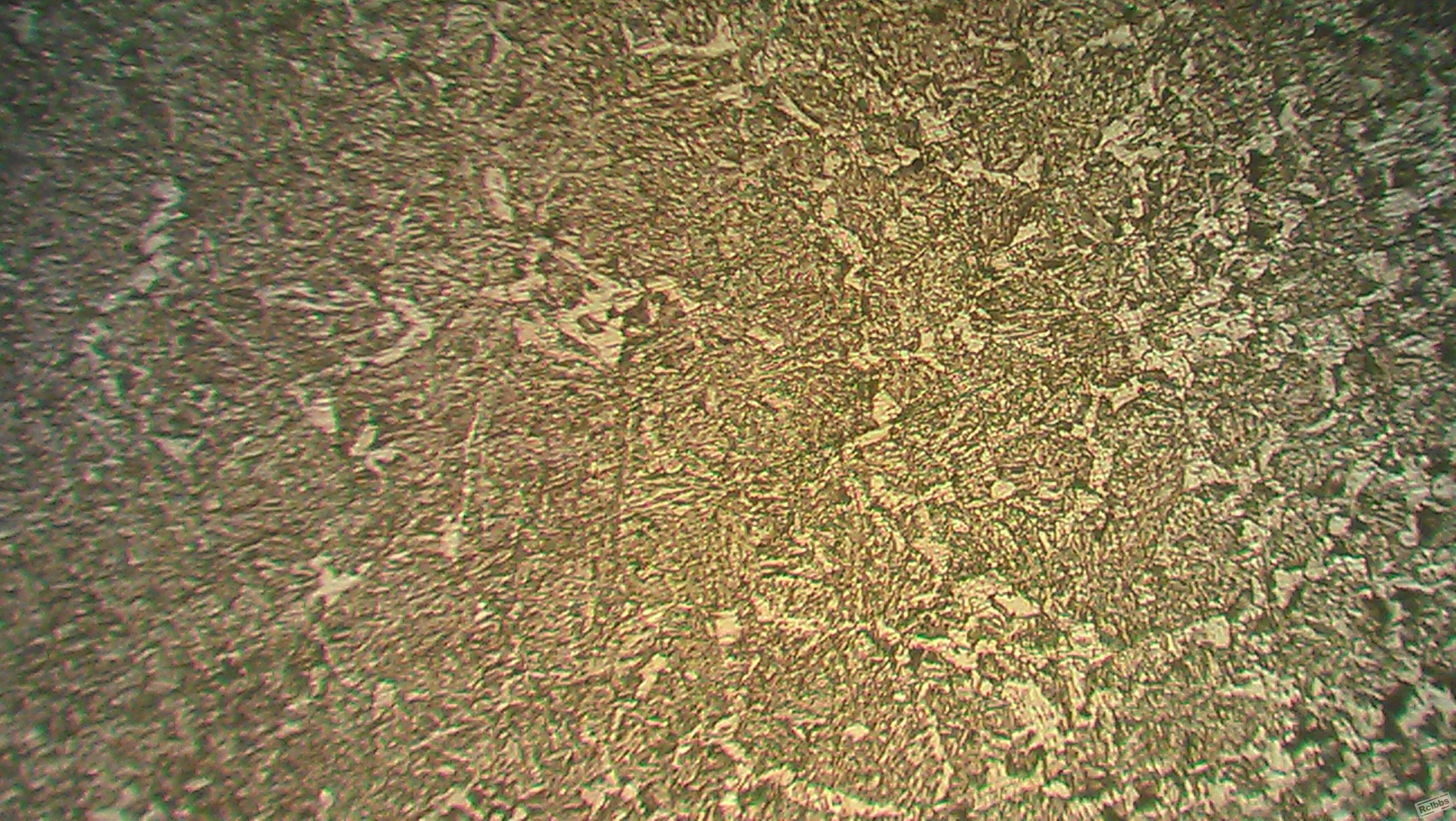

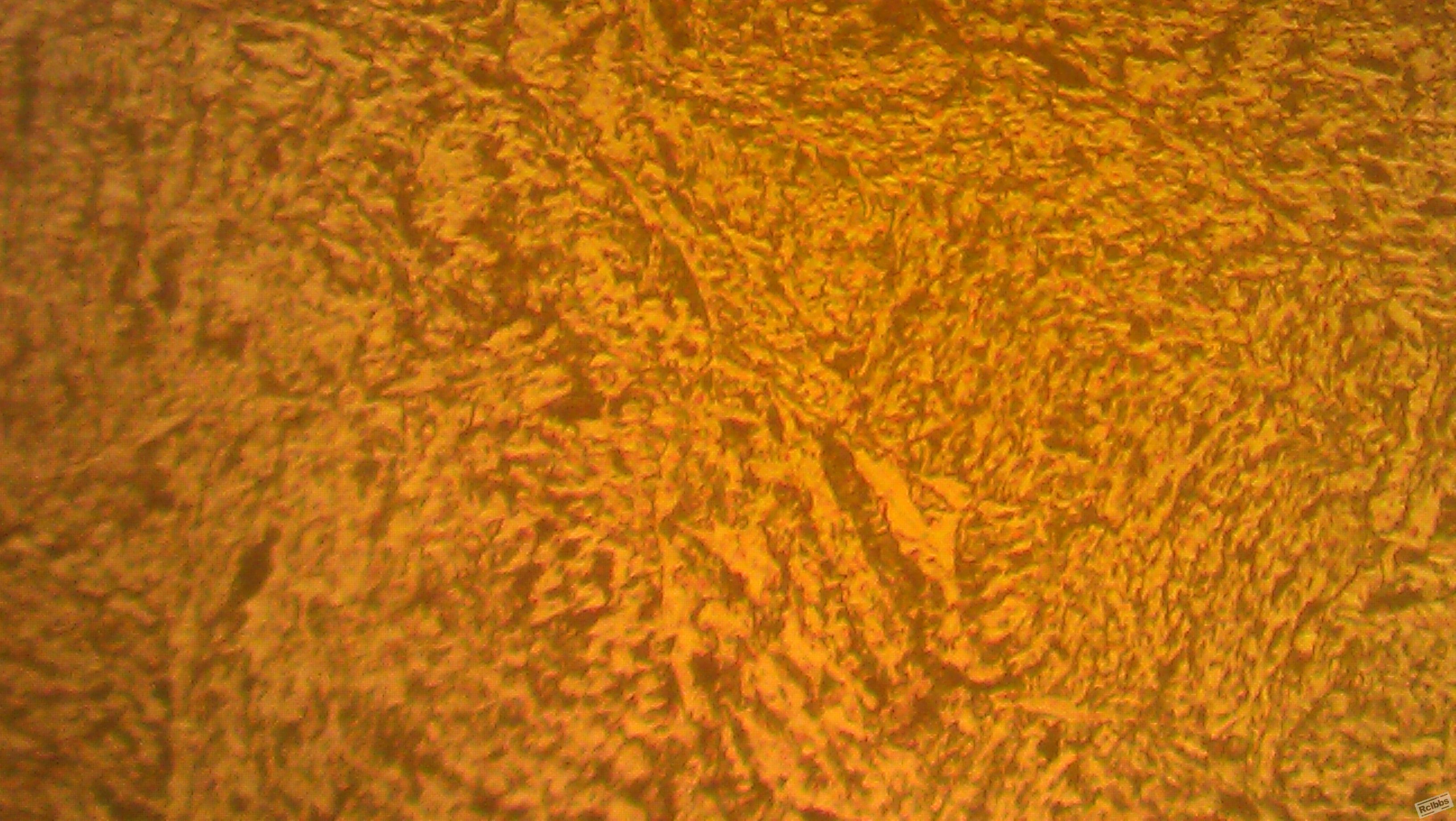

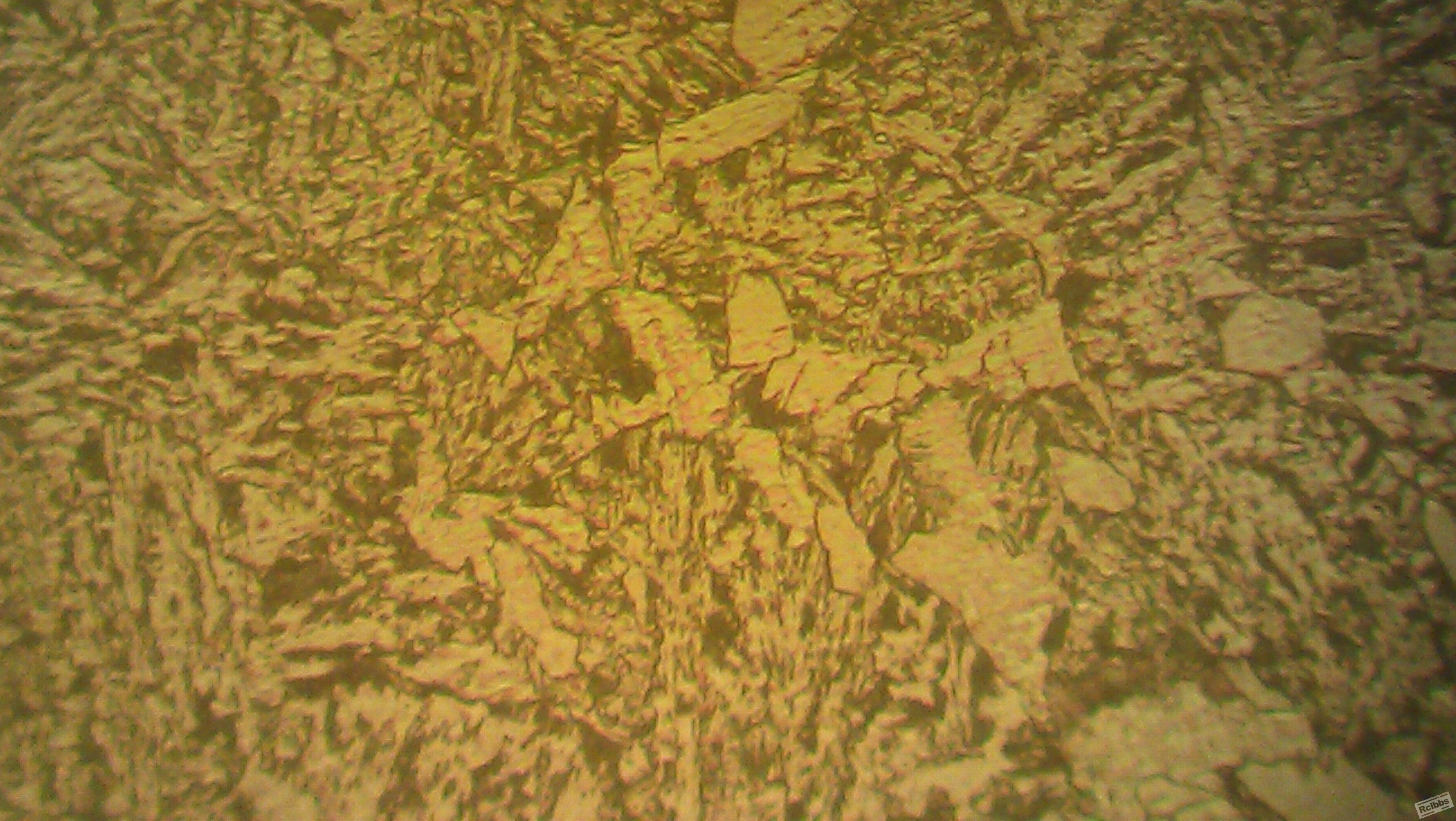

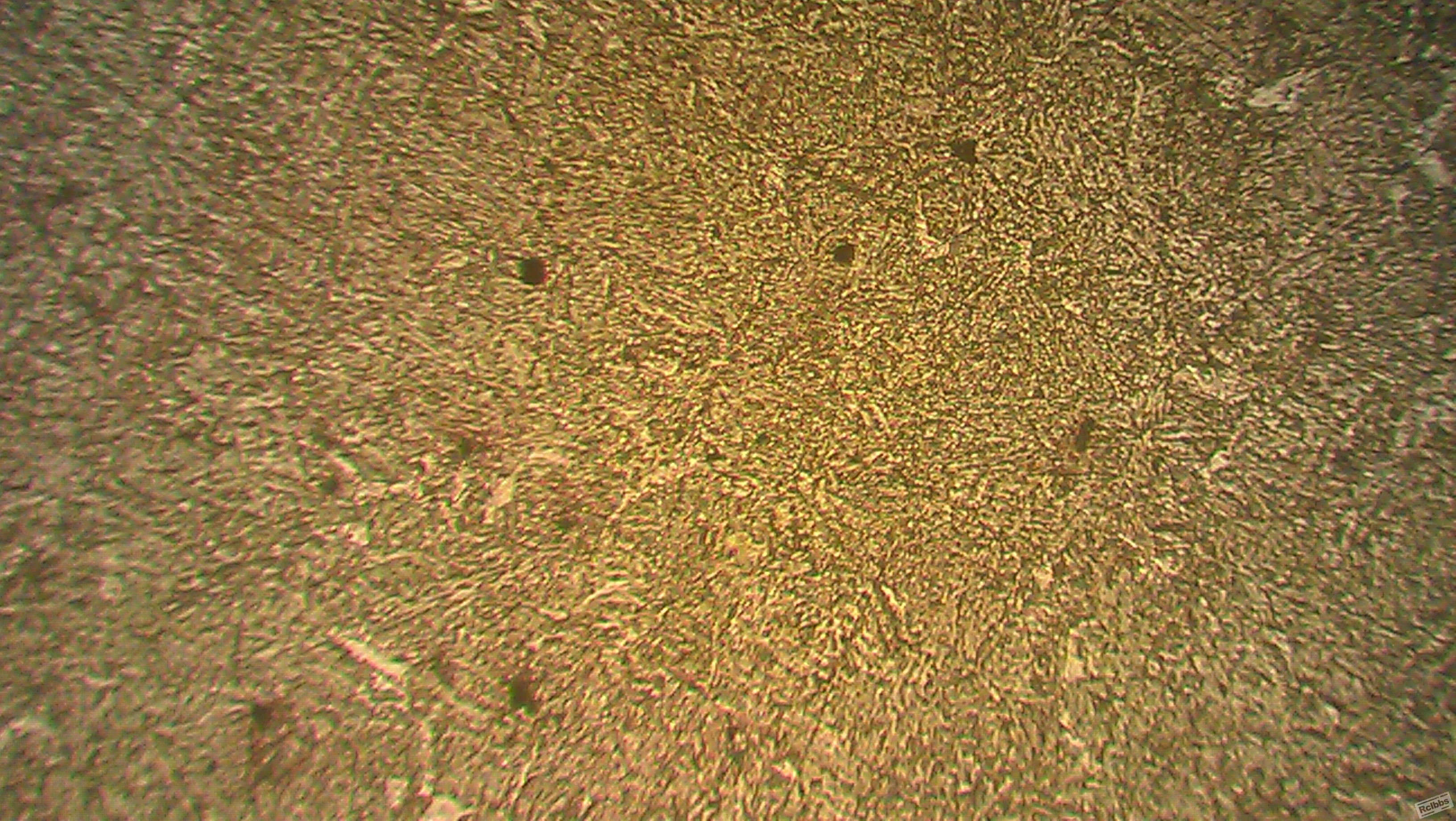

铁素体加珠光体,硬度不会低!
签到天数: 24 天
发表于 2013-1-22 20:54:57 | 显示全部楼层
倒是有点粒状贝氏体的感觉。最后一张图是不是把滤光片插进去了?
发表于 2013-1-22 10:50:17 | 显示全部楼层 |阅读模式
产品是20CrMnTi的锻件,用感应电炉加热,始锻温度1220
未经热处理
100X1
400X1
100X2
400X2
都是些什么组织?
我看着好像铁素体都被打散了?片状珠光体+微量铁素体吗?
