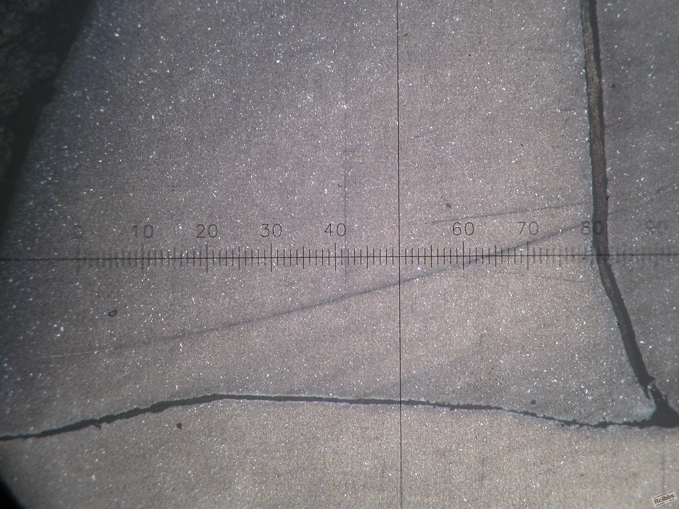

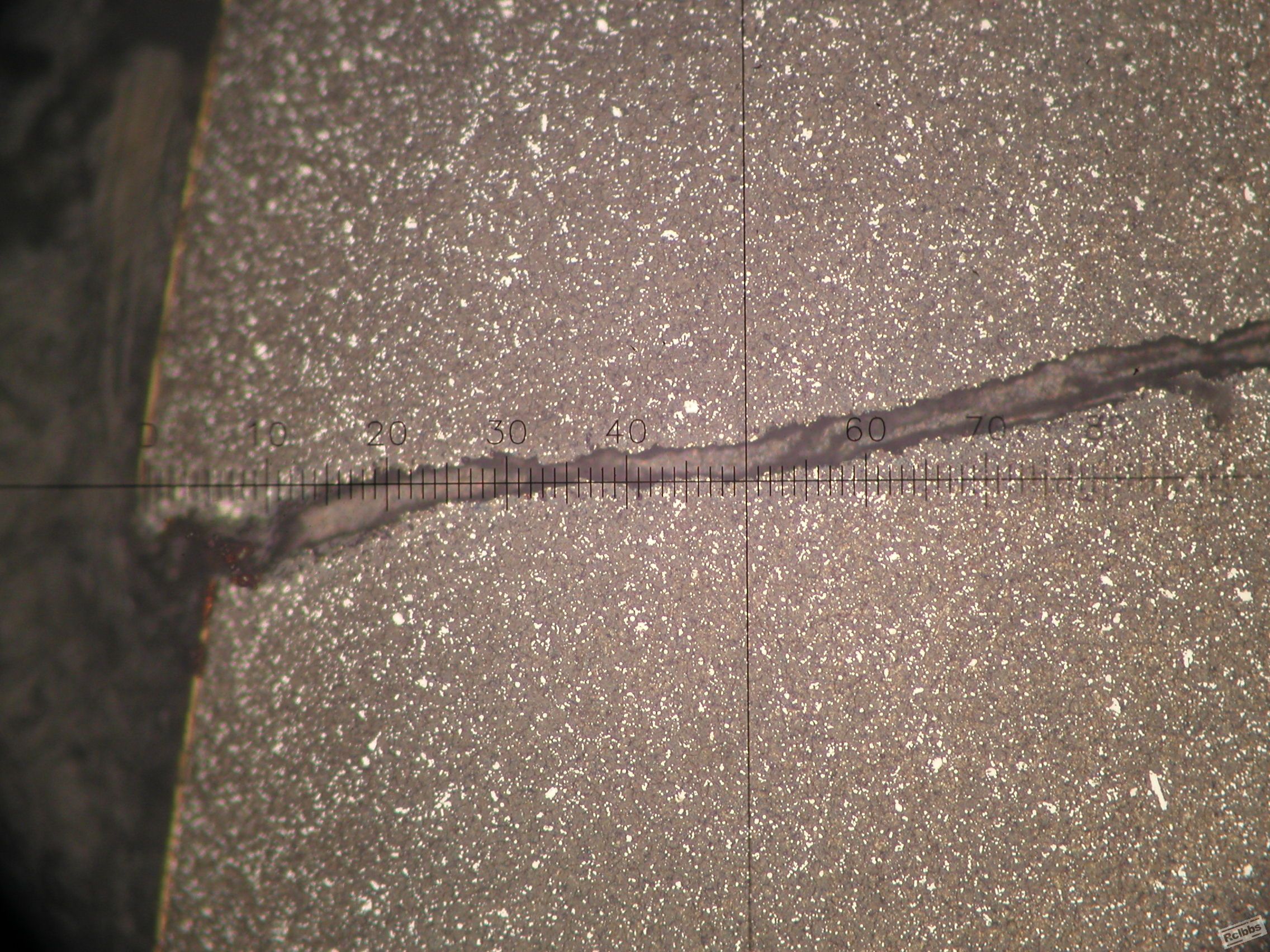

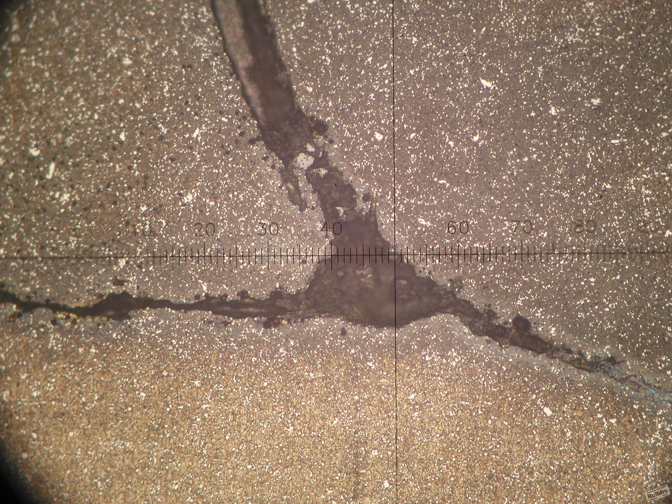

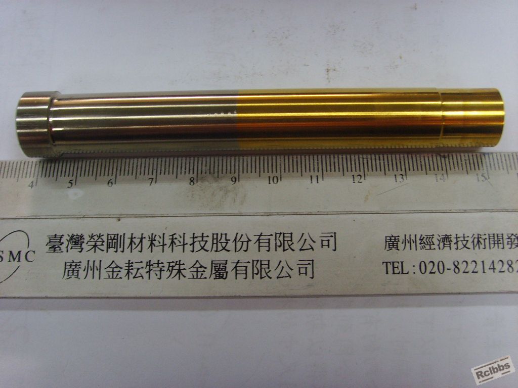

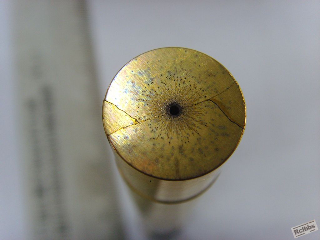

请各位帮忙看下这种开裂是不是典型的某种类型呢?通常是什么原因呢?谢谢!

能介绍冲棒的工作原理吗垂直,旋转,敲击,看组织无异常,,裂纹延伸到原柱面吗,给个照片看看!
 楼主| 发表于 2013-1-25 09:07:14 | 显示全部楼层
高速钢冲棒开裂的原因求助
垂直冲击,圆柱面裂纹深度很浅,估计还没来得及延伸,想问是使用不当还是太脆了呢?硬度66HRC左右。M35

我个人也这么认为,HRC66的硬度,最后一张横截面金相中,碳化物都呈断续网状分布。建议再纵剖面查看一下碳化物带状级别。
从材料角度,应改善碳化物分布的均匀性,适当降低硬度值(可降至为HRC64左右),来换取提高材料的韧性;
同时,从使用的角度看,是否适当改善加工材料的冲击性能,以及冲床的冲击力度和频率等。

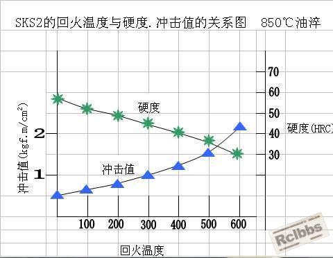

发表于 2013-1-25 09:47:01 | 显示全部楼层
硬度可能高了,你看看我的硬度与冲击值关系图

不知有没有注意到端面有个中心孔,孔周围有很多腐蚀小孔,我判断应该是裂纹起源于中心孔边缘应力集中处,然后沿着腐蚀孔向圆周扩展,当然高硬度也是增加应力集中敏感度的原因之一。这样下结论不知是否妥当?

这类冲棒中心为什么有孔?我记得是用不着中心孔的.
这类冲棒用高速钢做的,表面是TiN或TiNC类的薄膜.从楼主提供的硬度来看,太高了.耐磨靠表面的薄膜.
要做纵向的金相,看碳化物的分布.

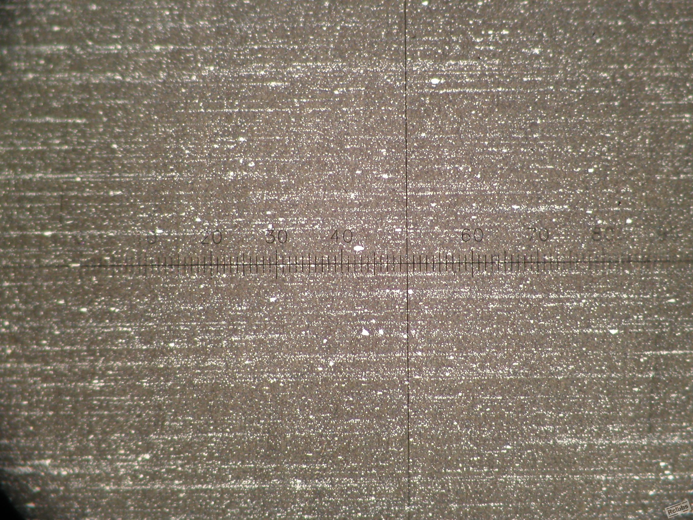

 楼主| 发表于 2013-1-25 14:58:36 | 显示全部楼层
纵向金相100倍,应该没什么问题吧。
