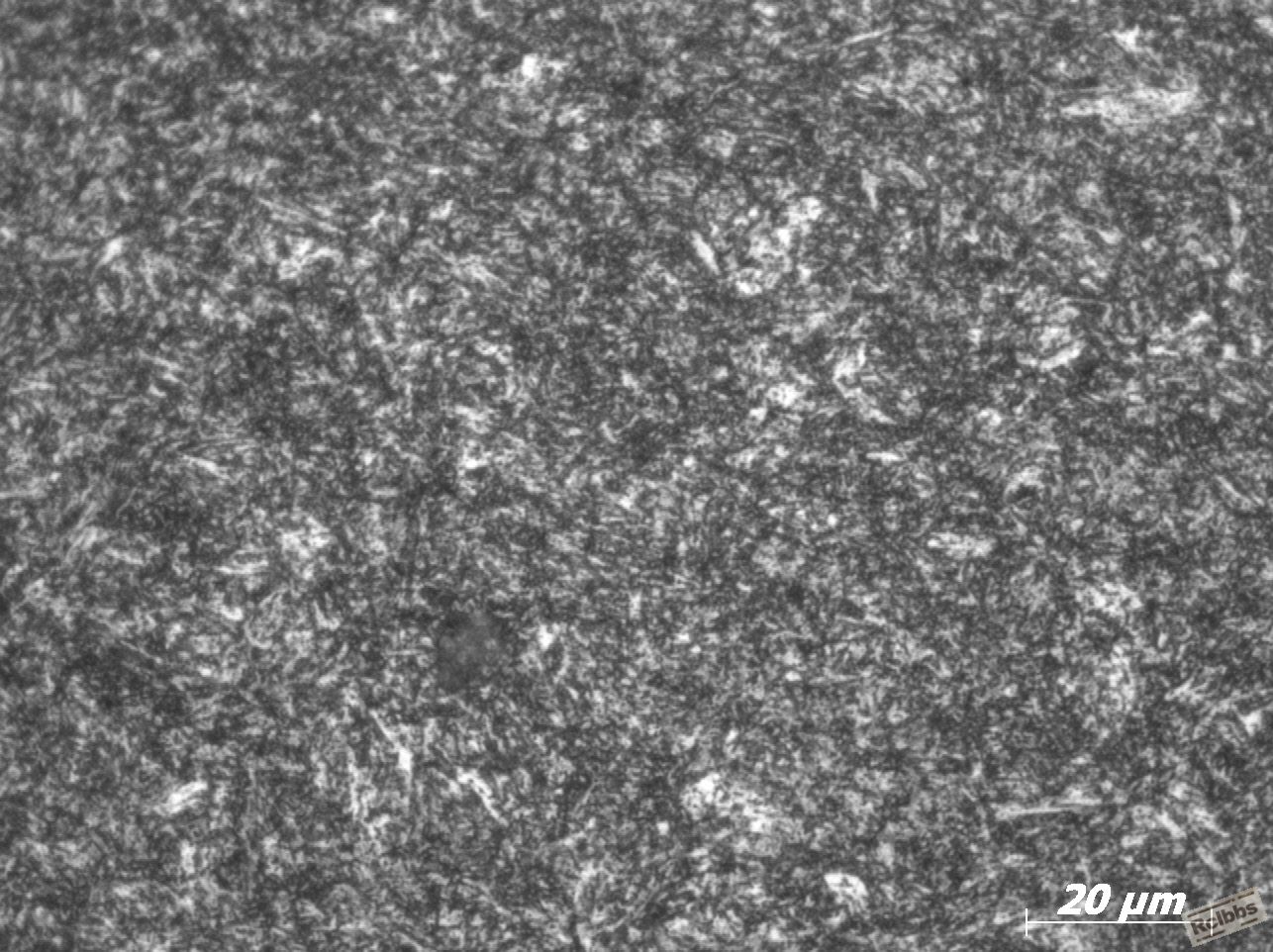

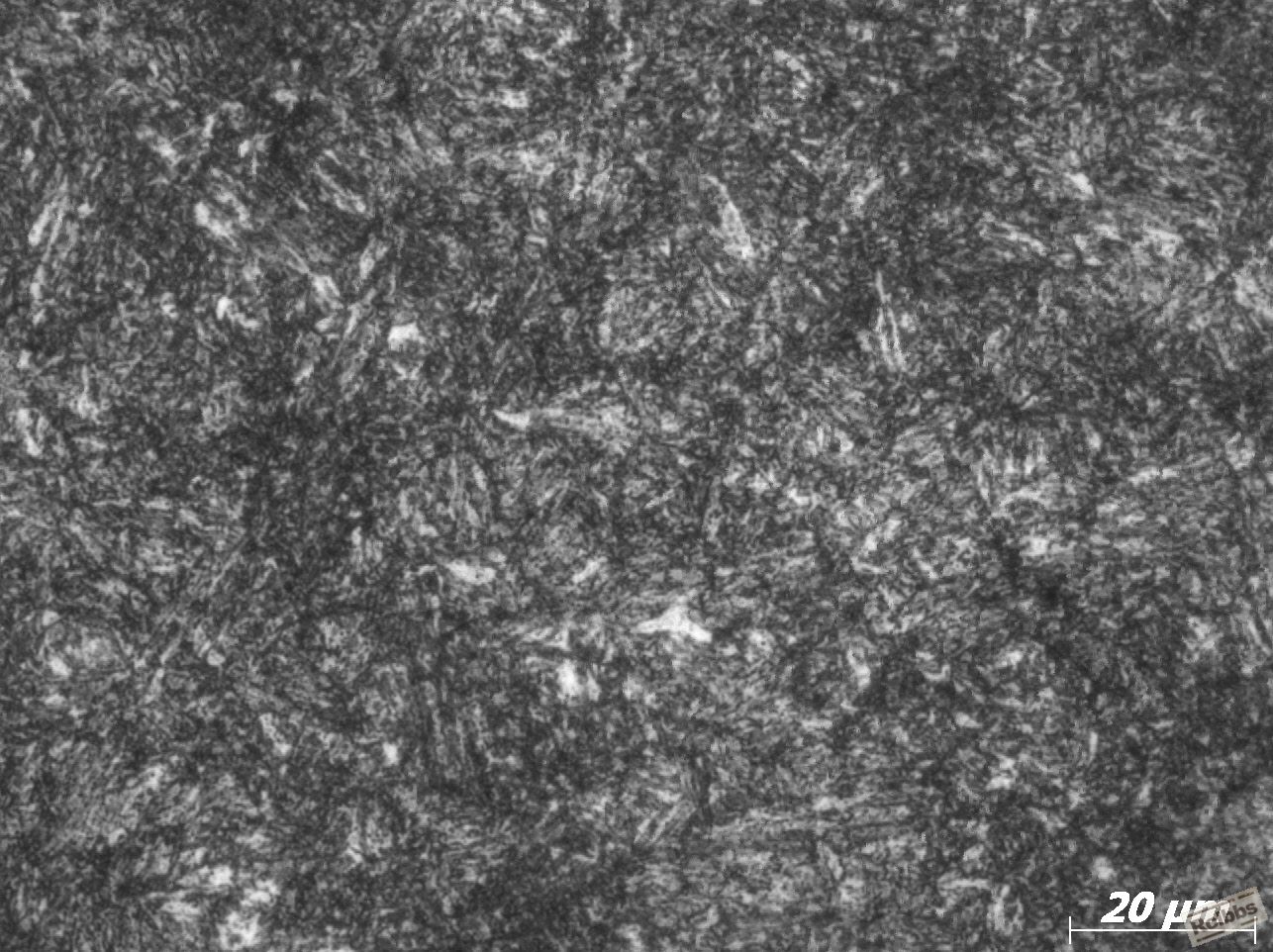

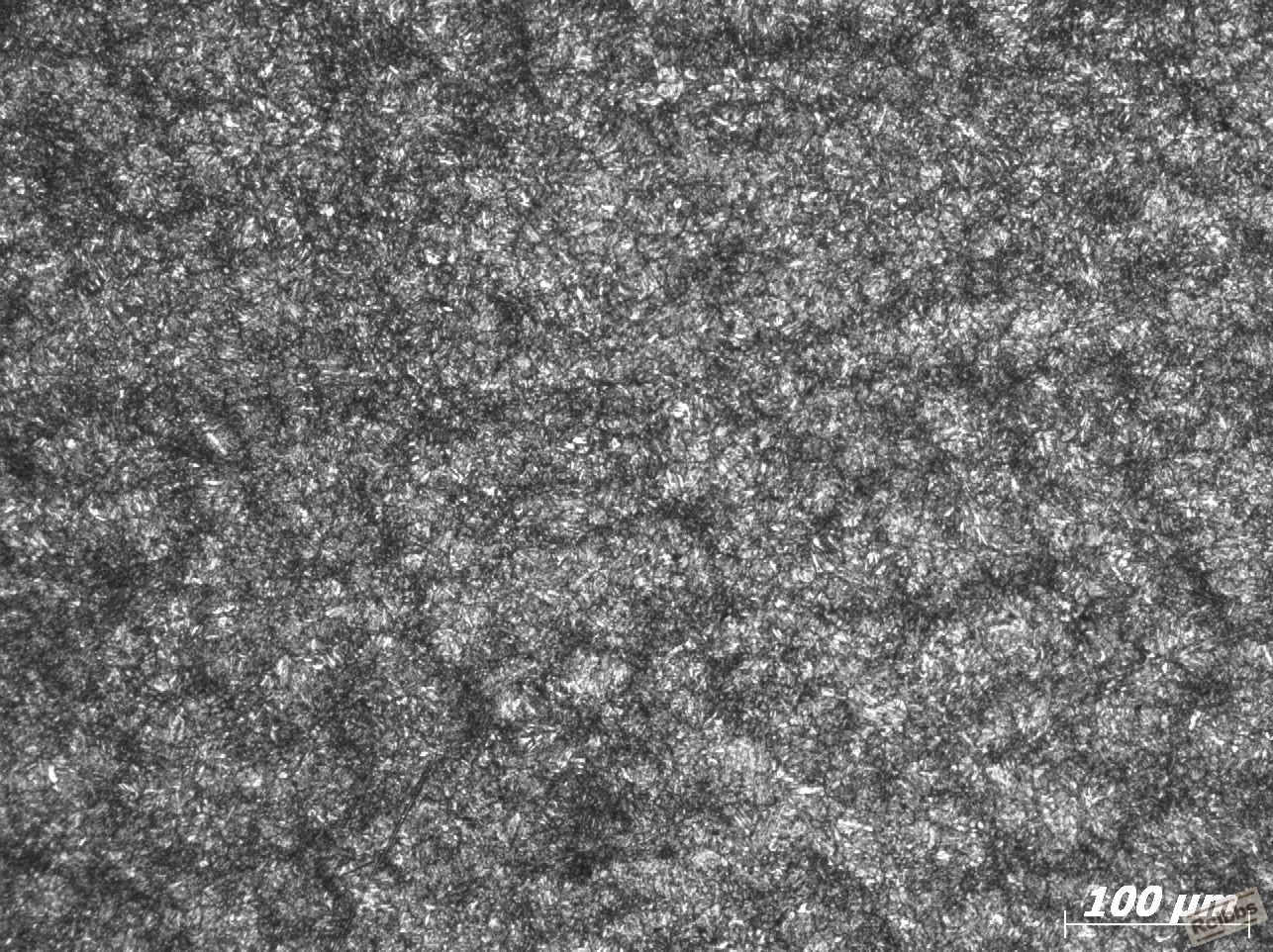

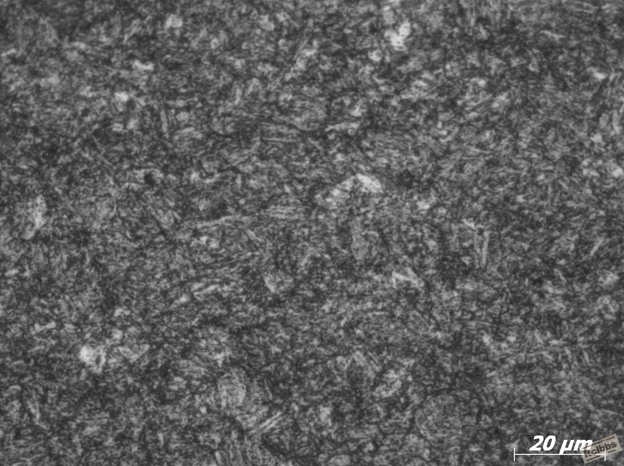

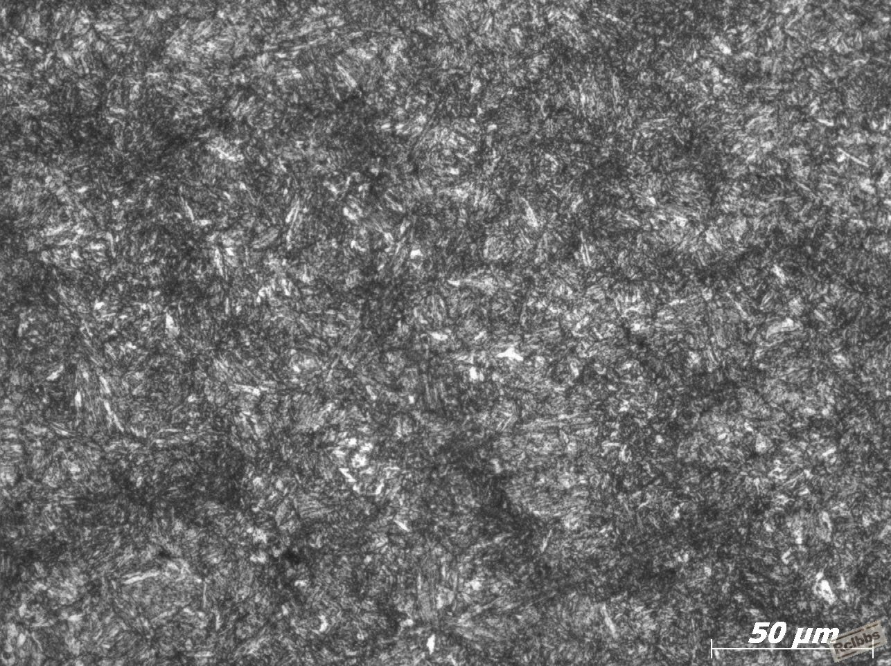

大家好,请教这是什么组织,材料是军用特殊钢(675装甲钢),热处理状态不详,谢谢!

    楼主你可以光谱一下成分,检测一下硬度,同时,表明一下你的身份,别隐藏自己及你可以完成的相关测试结果,然后,我就可以给你满意的答案。
发表于 2013-1-25 09:18:34 | 显示全部楼层
虽然图片比较模糊,但是还是可以初步判断组织为回火索氏体,为调质组织。还有其他少量混合组织的话,就看不清楚了。
发表于 2013-1-25 09:22:27 | 显示全部楼层
蒙一下:高合金钢淬火低温回火,组织与高速钢淬火、低碳合金钢渗碳淬火类似。
马氏体+残余奥氏体+少量碳化物

大家好,这个钢中的成分比较接近30crni3mov,硬度在洛氏40左右,其他的情况不太清楚,不好意思没有尽量说清楚,请大家帮我分析下,谢谢了!

单从图片上分析,个人觉得是回火索氏体+铁素体。

发表于 2013-1-25 22:04:04 | 显示全部楼层
回火索氏体加游离铁素体,淬火温度高了

我也遇到过这种情况,车间的30CrMnMOTiAc采用880加热淬火,460回火,回火后硬度为40HRC左右,金相组织上真不好区别。感觉就是两不像。
发表于 2013-1-26 00:05:46 | 显示全部楼层
从照片上分析,淬火温度有点过高,保温时间有点过短,且回火有点不充分,基本组织是回火屈氏体+铁素体,遗留马氏体形态比较严重。淬火冷速是有点慢。

发表于 2013-1-26 16:59:13 | 显示全部楼层
我觉得:应该是调质组织。

发表于 2013-1-26 17:49:46 | 显示全部楼层
回火贝氏体。。。。。
