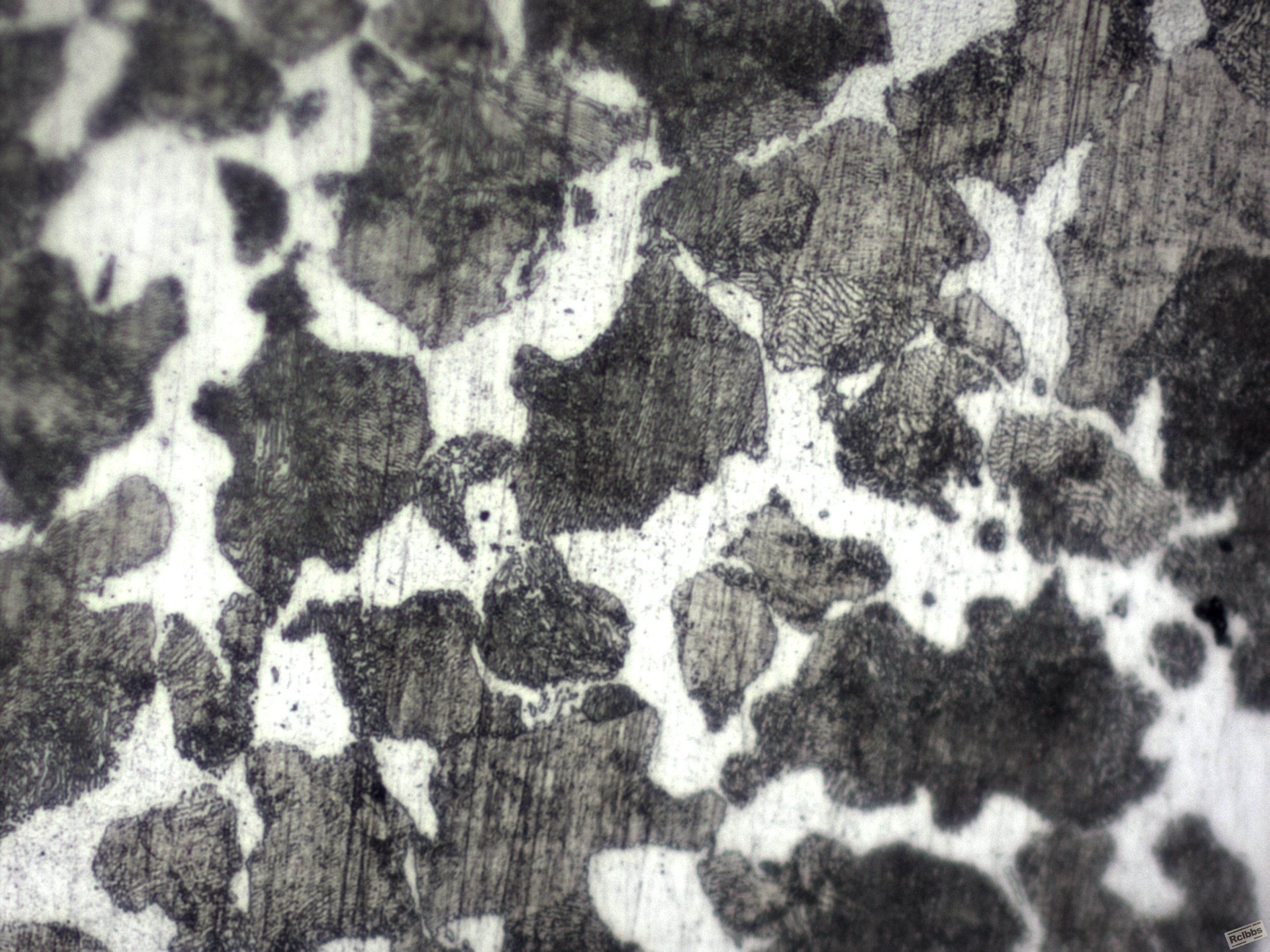

[讨论] 这是45#钢的正火组织吗?

发表于 2013-1-26 09:23:06 | 显示全部楼层
珠光体片层这么明显,冷却速度还快吗?
签到天数: 264 天
发表于 2013-1-26 12:31:39 | 显示全部楼层
网状铁素体
发表于 2013-1-31 09:18:02 | 显示全部楼层
做个晶粒度的测量就可以知道真相了。如果晶粒度在6级以上证明正火组织正常,低于的话,考虑降低正火温度,减少保温时间。加快冷速。
发表于 2013-1-31 10:39:21 | 显示全部楼层
我认为是冷却速度太慢所致,因为F太多,而且又有网网状。正火温度低一点,冷却速度快一点,比如强制风冷,这个能解决的。

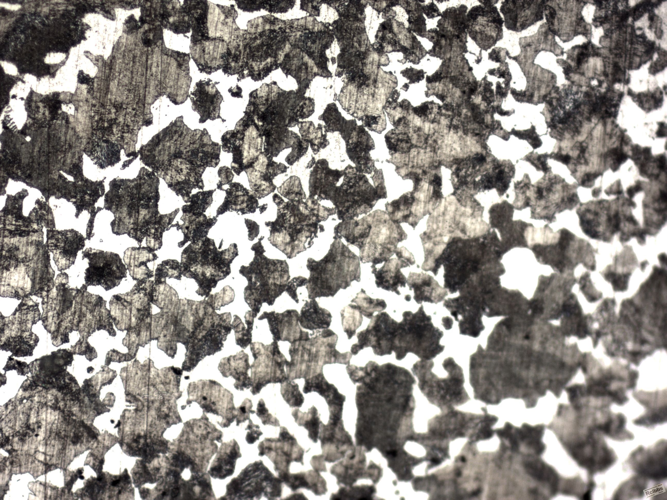

发表于 2013-1-25 22:40:05 | 显示全部楼层 |阅读模式
最近有一批45#钢,规格φ450mm的。正火状态交货,正火工艺为880℃烧透用12小时,后保温4小时,吊下风冷。检验力学性能拉伸都合格就是冲击低,冲击值10J-12J。大家帮忙看下组织正常吗?第一张200倍,第二张500倍。 S157-200X.JPG
500倍
500倍
发表于 2013-1-25 22:44:18 | 显示全部楼层
出现网铁了,网铁的出现将会降低冲击功。
签到天数: 322 天
 楼主| 发表于 2013-1-29 22:09:06 | 显示全部楼层
水冷不就是淬火啦,我已经水冷了一批,正在等待出结果。等结果出来后再说。

发表于 2013-1-29 22:53:41 | 显示全部楼层
水冷不一定就是淬火!

发表于 2013-1-29 19:27:39 | 显示全部楼层
我也是这样认为,铁素体出现了网状确实是造成强度降低的主要原因。
发表于 2013-1-29 16:43:22 | 显示全部楼层
目测所发金相,无明显异常
发表于 2013-1-29 15:14:37 | 显示全部楼层
希望2太阳以上的来解释下,求真相
发表于 2013-1-29 13:47:21 | 显示全部楼层
珠光体、铁素体晶粒均粗大

发表于 2013-1-29 12:04:05 | 显示全部楼层
建议水冷正火,再不行直接调质得了,也不费太大事情,还比较好控制。
签到天数: 295 天
发表于 2013-1-29 11:19:48 | 显示全部楼层
我也有同感,铁素体太多了
发表于 2013-1-26 16:57:33 | 显示全部楼层
应该是正火组织透烧时间及保温时间过长引起晶粒粗大造成冲击值低,
发表于 2013-1-31 07:59:00 | 显示全部楼层
是冷的太慢了,网状铁素体太肥厚
发表于 2013-1-30 05:23:14 | 显示全部楼层
铁素体量正常,温度用得太高了。

发表于 2013-1-30 07:58:06 | 显示全部楼层
我同意你的意见,提高AK值有很多方法,但细晶是提高AK值最简单有效的方法!

 楼主| 发表于 2013-1-26 20:19:32 | 显示全部楼层
晶粒粗大只是一个方面,但是我感觉铁素体也太多了!
